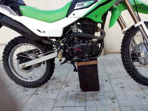

Слишком сложно у вас там с домкратом и сваркой))
Я вот такую подставочку сделал, быстро и в одного теперь могу вывешивать)))
  • Like 8
