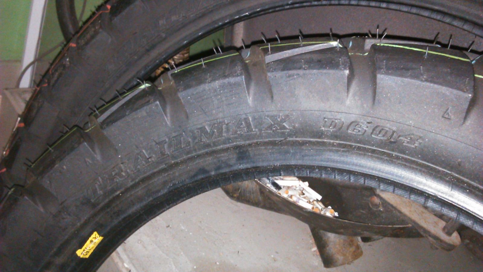

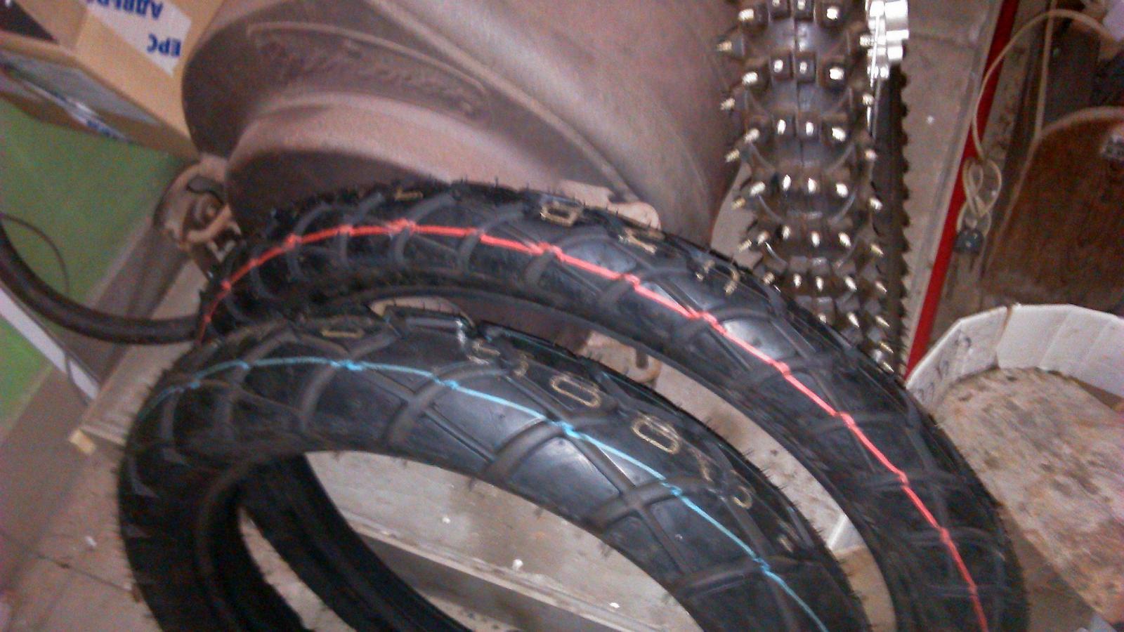

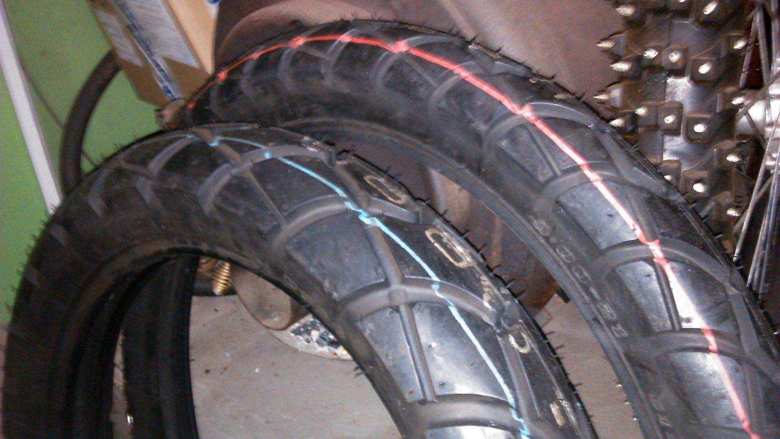

Сегодня пришла из Московии мне резина Dunlop Trailmax D604 в размерности 3.0х21 и 4.6х18 из старых запасов по старой цене ( вышло чуть меньше 5 тыс.рублей за всё)

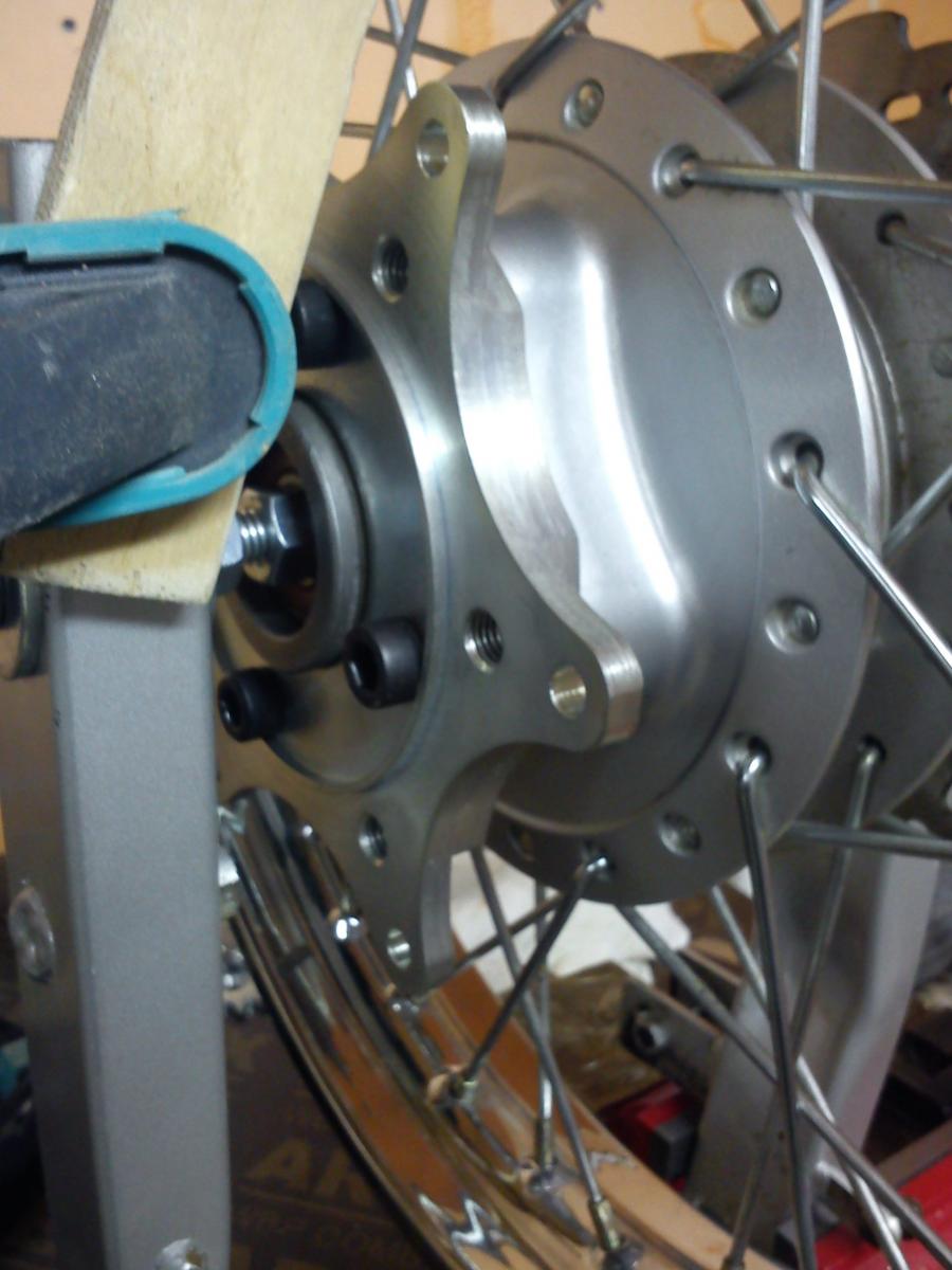

И так, начинаю - Байки от "Дырчика" или как это делается...Часть первая.
Заднее колесо.

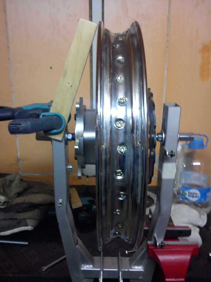

 Наконец таки наступила зима, укомплектовавшись всем и в том числе адаптером от "Дырчика", принялся я за колеса. Руки чешутся не от грязи , а от желания установить адаптер, что я и сделал! Далее, покурив, я подумал - а почему  бы не заменить опять флиппер, да побольше укатать пластыря -сказано-сделано, далее я установил маятник в тиски, становил колесо на шпильку М12 и принялся регулировать  колесо и за одно протягивать спицы.
 Результатом я остался доволен, боковое биение около 0.5 мм и то из-за гнутого диска, продольное примерно  1.0 мм, лучше не получается, так как обод кривой, хуже чем Нонка , когда выпьет. Сев перекурив, определил место установки "буксатора" размер которого определяется по ширине обода и выбин на боковинке обода, в нашем случае 2,15 если не изменяет память... На следующий день, пошел я опять в аптеку, отстаял очередь с бабками, которые меня за...али, в плане долго возятся ищя мелочь и задавая много вопросов продавцу.. но я мужественно это все перенс и  был рад когда стал счастливым обладателем детской присыпки для младенческих попок и со словами УРА - удалился тая в толпе магазина...
 Придя в гараж, испил малек чайка и принялся за работу - установка утолщенной камеры, буксатора, и самой покрышки Т63  фирмы мишлен... Одел одну сторону покрышки, просыпал тальком внутри, начал натягивать камеру - не легкая это работа как оказалось.. Скажу честно, пое...ца пришлось, камера не налазиет, буксатор мне молча говорит " х..й тебе Олежка", а покрышка та вообще только и знала что прикалывалсь с меня... Но я их все победил )))
 Далеее, установил подшипники, что оказалось на много проще, накачал колесо до 4 атмосфер, потом спустил, накочал 0,5 атмосфер, немного постукал по полу для усадки, повторно накочал до 4 атмосфер и затянул буксатор, потом спустил до 0,5 и поставил его отдыхать ))) Вот так я провел зиму ))) Второе колесо- камеру и покрышку, мне помогал уже SS78 да и я не сплошал, смазывали обод и борта покрышки жидким мылом и поэтому  было мение проблематично обувать переднее колесико.. да, все вышеперечисленные кульбыты, были проделаны и с переднем колесом, за исключением установки буксатора...
  • Like 5

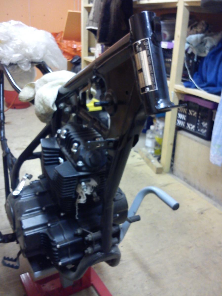

                                                           рама.

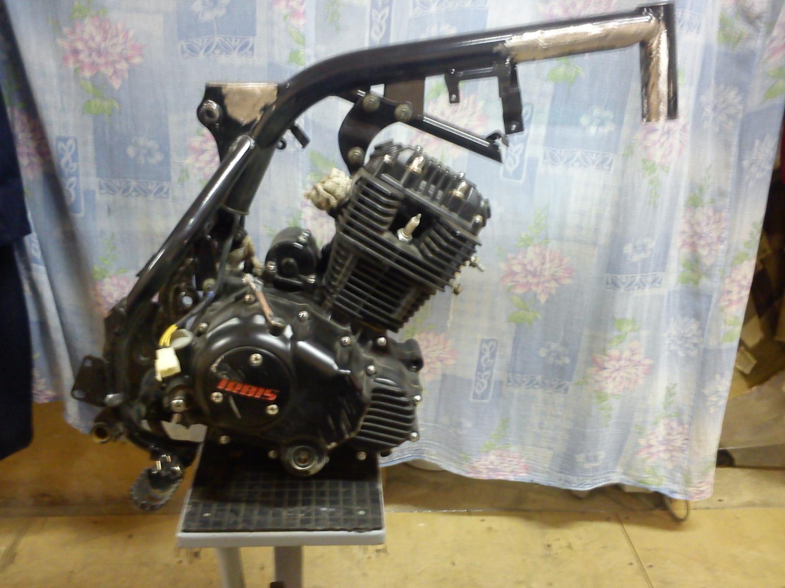

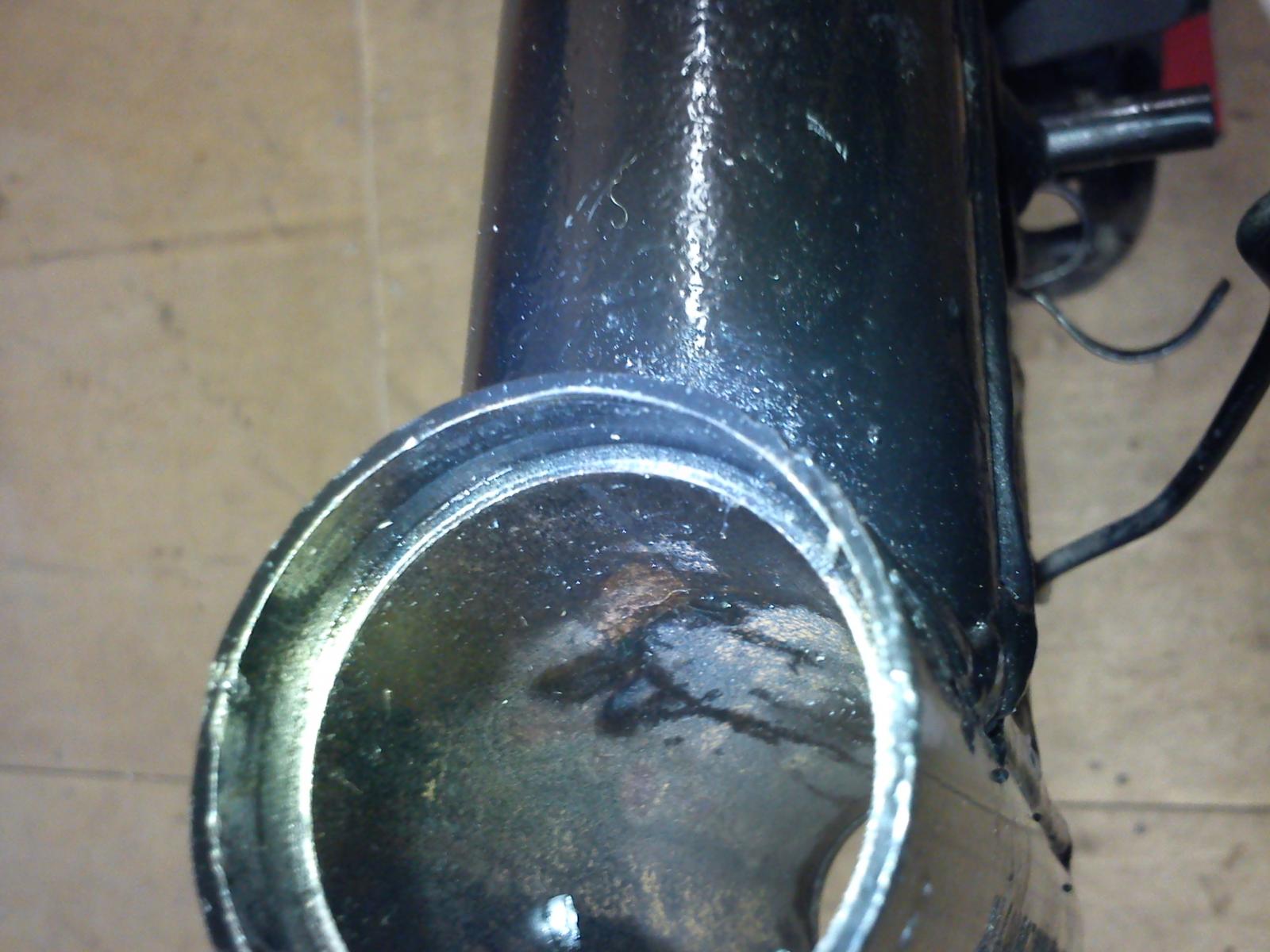

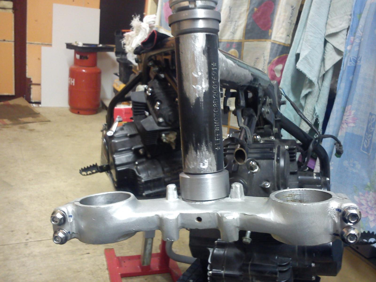

Преодолев пару километрок до гоража, из машины не хотелось выходить-вьюга запевала так, что не было слышно лая собак, а снег валил словно бабка в беревне с пьюну порвала пуховую падушку и начала её трусить... Зайдя в гараж, я быстро запустил свою ультро установку обогрева, на основе нано технологий - это пропановая пушка и сам пропан в балоне.. через 15 минут я уже ходил раздетый.

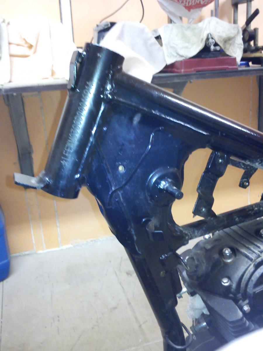

 Поставив чайка,  я начал философски рассуждать..резать или не резать ?  Выпивь еще кружечку чая, я определился, взял в руки болгарку и через 30 минут усердной работы, расчленил раму - начало положено ! Далее, узкой стамеской, изнутри, срубил жопку клепок, которые держали шильдик или вначале я это сделал скорее всего, далее, толстой проволокой согнув предварительно крючок, изнутри выдавл остатки клепок наружу и целым, невредимым снял шильдик.
 Попил чаек, без этого никуда !!!!
Принялся срезать все не нужно с трубы оси рулевой колонки, на фото видно, что труда имеет в глубину проточку и это очень хорошо !!! Осторожно срезал металл до проточки, оставил с миллиметр и далее, начал обрабатывать напильником, до проточки, там самым сохранив плоскость...

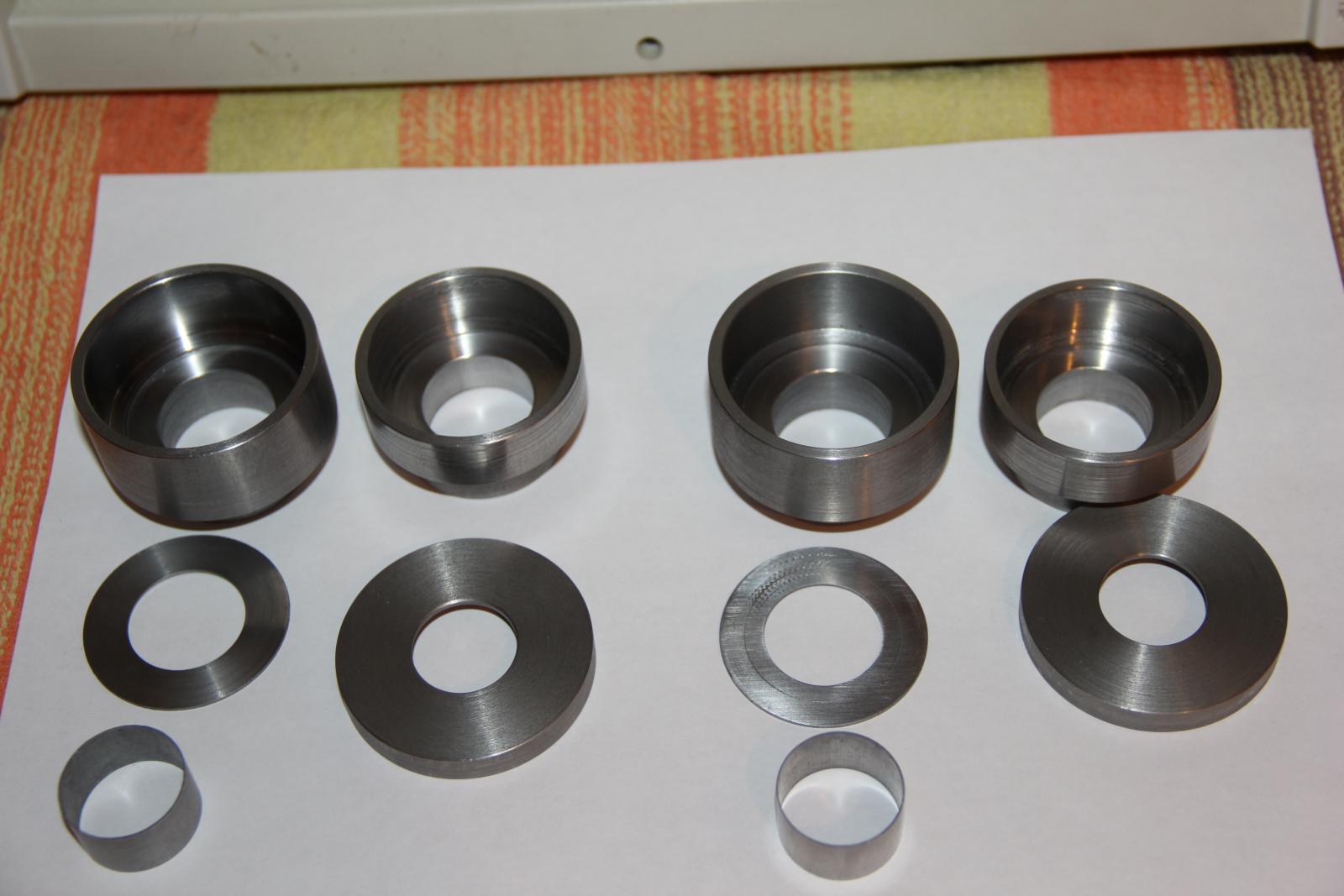

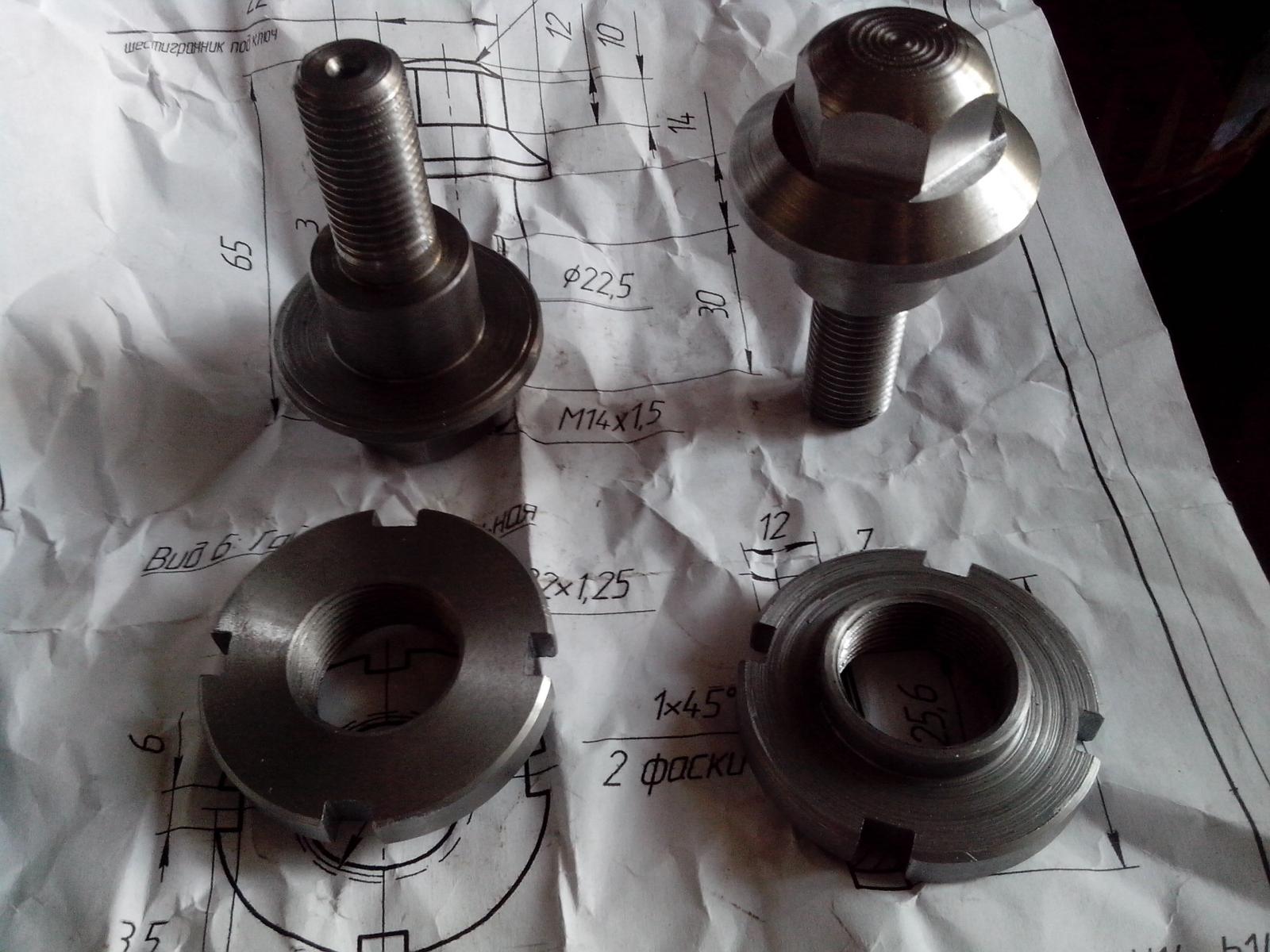

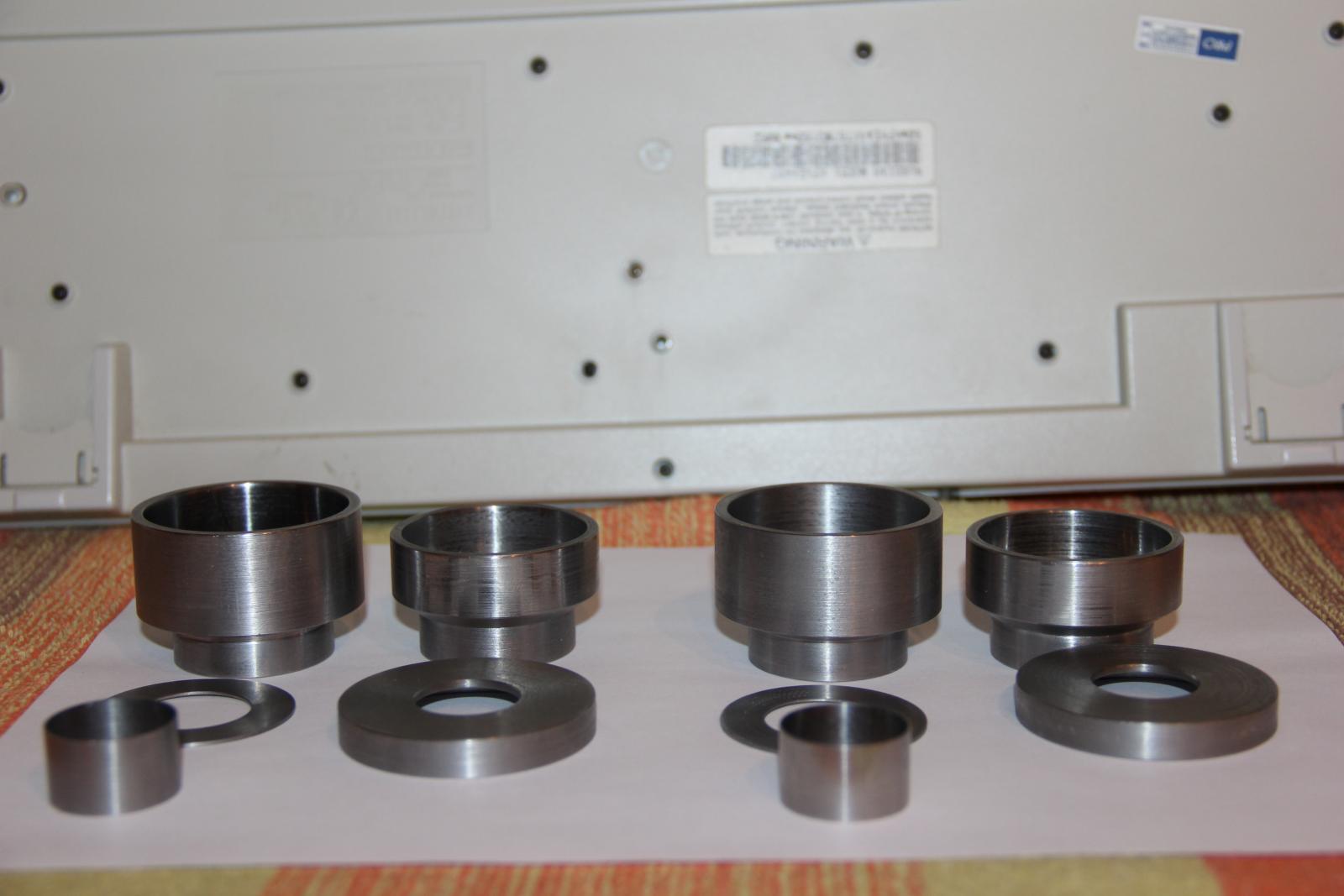

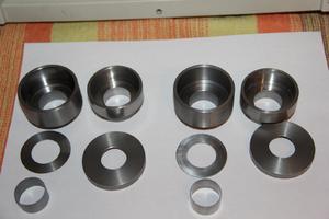

 После всех кульбитов,  приступил к замерам и рисования эскиза для    составления чертежей... Сразу забегу на перед, сальники я буду делать сам и войлока, как в старину, по моим прикидам, пропитанный смазкой войлок, обильная смазка подшипников, не дадут доспуп воды и после сборки я забуду лет на 100 об этом уле. Втулочки мне встали в 2500 руб., целковых, просили больше, но скинули.. это инфа для тех, что оочень плачевно рассавался с денжками за оабптер.. теперь прикиньте х..й к носу и поймете какая это бородавка.  Спустя двух недель, я был счастлив - забрал детальки и сразу рванул не в гараж а на рынок, там я купил шпильку на М22, большие шайбы, и увеличенные гайки, потом рванул в гараж.  По традиции попил чаек, вооружился феном сторительным и стал греть трубу рулевой, для запрессовки моих деталяк, шпилька выполнила роль съемника при запрессовки втулок.. все стало отлично с хоорошим натягом !!! От стокового размера высоты трубы, в каждую чторону прибавилось по 7 или 8 мм, тоесть, растояние между траверс увеличелось, но меня это не смучает.. далее изготовление стяжной гайки подшипников и новенький стяжной бот для травесы верхней...
 фото ниже. Теперь я, и Виталян, стали счастливыми обладателями нормальной, с коническими подшипниками рулевой колонки. Ура !! Чего и Вам желаю. Ниже фото, а в третей части - "Байки от Дырчика"  будет рассказ про переборку перьев и доработку с неким внедрением из области нанотехнологий !!!! А пока все)))) Да, не кричите, чертежи будут на все цацки )))

Олег! Ты похоже у себя в гараже не чаёк попиваешь....А конические подшипники на Уралы/Днепры мы ставили ещё лет 15-17 назад с такими же переделками( чашки верхняя и нижняя, новая ось)
Сейчас всё проще-есть подшипники конические от БМВ 60, SSW055, ставятся вместо родных насыпных без всяких переделок!
Капитан, я чёт не понял, к нам тоже они подходят???
Не знаю! Надо мерить наши. Я как пример привел.....Ценник да- лошадий, но это за пару. В позапрошлом году брал два за 1800 рублей.
 Тогда вопрос - почему досих пор ни кто об этом не сказал ??? Или просто молчат ? Или не все так просто ? Да, подшипники не дешевые- один сотни 300 стоит другой 1000 с лишнем.
 Ну если кому не  нравится ход моих мыслей и движений, пусть идет другим путем - это его выбор. Но если  бы было все так просто, уж поверь мне, я бы не стал делать такие кульбиты !!!!!
 Да нет, только чает попиваю, а хотя нет и кофеек тоже !!!))) Нет для меня, такого повода, чтобы остограммится, более крепким напитком...
