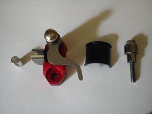

 как и обещал сделать фото - рычаг холодного старта двигателя и цацки которые пойдут на карбюратор вместо стоковых деталей.. для чего..расскажу позже когда доработаю карб.. будет тема в ФАК.
Ты объяснил бы, какую роль данный рычаг играет.
А то у меня засела дурная мысль, что это декомпрессор....

А что у Вас утром так плохо запускается ?

Стас..)))) Ну это для того, чтобы раком не вставать перед движком  и не двигать заслонку , а управлять все на руле -закрыл-приоткрыл-совсем открыл воздушную заслонку...)))
Запускается отлично.. просто западло нагибаться и переводить 3 раза воздушную заслонку в положение - закрыто -приоткрыта и совсем открыта.
 В машине подсос шаркаете из салона или открываете капот и по мере прогрева приоткрываете заслонку и пока не прогреется совсем двигатель, закрываете капот, садитесь в салон и начинаете движение )))))
 Лично моя девятка без подсоса не заводится...))))
Лично мой без всяких подсосов в любую погоду с тычка без газа запускается и не глохнет. Я даже сам удивляюсь....Посмотрим как в минусовую погоду будет.
Так это отлично, что ваш так заводится !!!!    Наверное мой мот бракованный )))))
Да неее :D Настройки то разные у всех.
Эначит у тебя смесь переобогащенная!
Ну я ничего с магазина не крутил лишнего. Нагар на свече нормальный был. А что это так плохо ?
