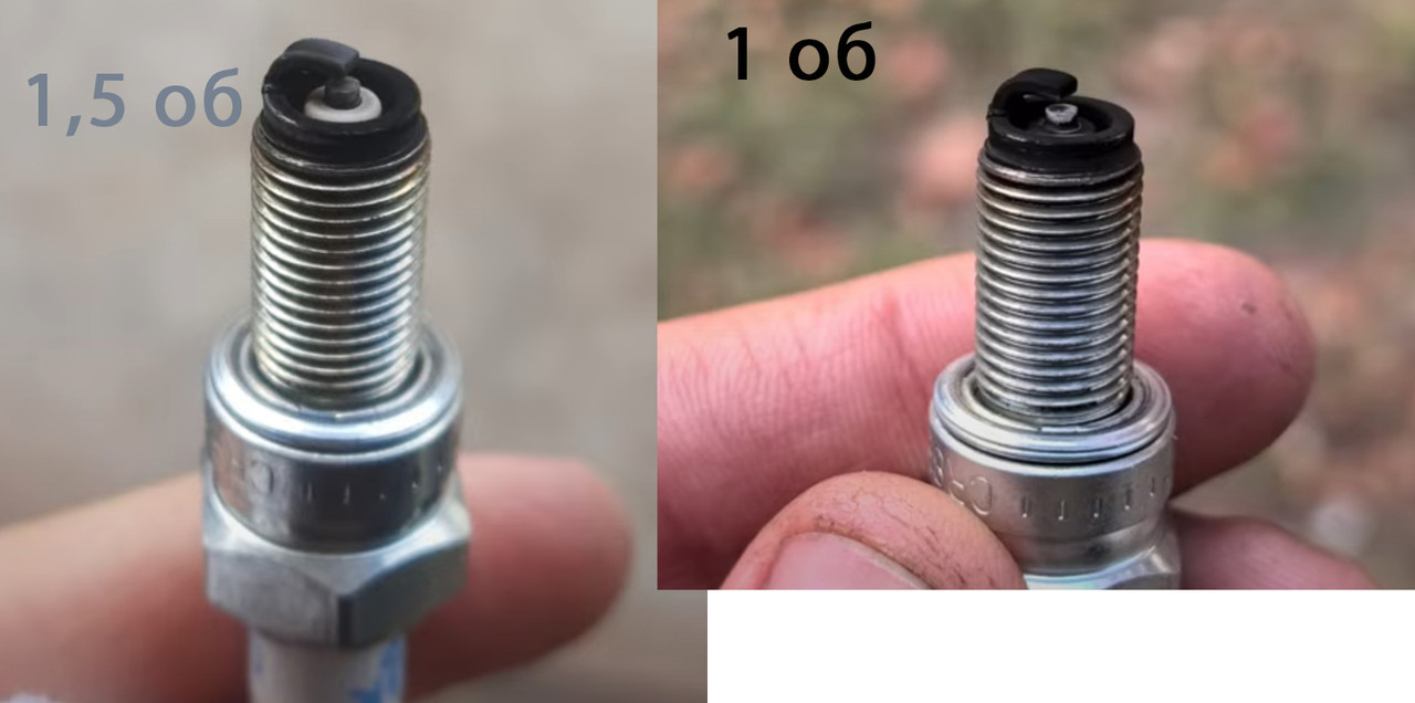

bakaevmax Опубликовано 11 октября Жалоба Опубликовано 11 октября В 26.09.2025 в 11:07, Юрий Ильин сказал: Все мои умозаключения основаны на личном опыте использования 175фмн с карбом нибби пе30, проехал 11000км. Раз настроил и забыл что такое карбюратор. Доброго времени суток. В итоге, поменял жиклеры. Вместо главного 108 поставил 122, вместо 40 поставил 42. Ручной подсос установил. Выставил 1.5 оборота от упора, подрегулировал винт ХХ чтобы обороты были около 2000 оборотов. Покатался день, на следующий день проверил - свеча белесая, нагар легкий, с металлическим отблеском, без "бархатистости", выгорает все полностью. Тогда еще заметил, что труба стала дальше синеть у выхода из двигателя. обогатил смесь, вкрутив на пол оборота винт воздуха, покатался 20км - результат стал такой. Видно что уже богатит чуть-чуть, присутствует эффект "бархатистости" отложения сажи на свечи. выкрутил 1/8 оборота на обеднение. Покатаюсь посмотрю как будет. Как по вашему мнению, то что есть по свечи - нормальное состояние или нужно будет иглу регулировать? Также на счет повышения оборотов, кажется я понял в чем было дело - западал тросик газа, цеплялся за приборку и тем самым натягивался, в результате обороты повышали автоматически. Трос пока не перекладывал, поправил, пока все отлично, и на холодную и на горячую отлично запускается держит обороты как и положено. Но все равно считаю, что изначально на родных жиклерах, при 1.5-1.75 оборотов винта воздуха, карбюратор очень сильно беднил, поэтому двигатель на прогретую повышал обороты, как бензотример повышает обороты, когда кончается топливо в баке (дожигаются последние мл), много воздуха, мало топлива. Цитата
Bizet Опубликовано 11 октября Жалоба Опубликовано 11 октября Жиклер холостого работает во время холостого хода и переходного режима. Во время езды чаще всего участия не принимает и за работу отвечает главный топливный жиклер и положение/форма иглы. 2 Цитата
Летучий Голландец Опубликовано 11 октября Жалоба Опубликовано 11 октября 4 часа назад, bakaevmax сказал: Как по вашему мнению, то что есть по свечи - нормальное состояние Нормально. По лету смесь лучше чуть богатить, это способствует охлаждению движка 3 Цитата
Юрий Ильин Опубликовано 12 октября Жалоба Опубликовано 12 октября 20 часов назад, bakaevmax сказал: Доброго времени суток. В итоге, поменял жиклеры. Вместо главного 108 поставил 122, вместо 40 поставил 42. Ручной подсос установил. Выставил 1.5 оборота от упора, подрегулировал винт ХХ чтобы обороты были около 2000 оборотов. Покатался день, на следующий день проверил - свеча белесая, нагар легкий, с металлическим отблеском, без "бархатистости", выгорает все полностью. Тогда еще заметил, что труба стала дальше синеть у выхода из двигателя. обогатил смесь, вкрутив на пол оборота винт воздуха, покатался 20км - результат стал такой. Видно что уже богатит чуть-чуть, присутствует эффект "бархатистости" отложения сажи на свечи. выкрутил 1/8 оборота на обеднение. Покатаюсь посмотрю как будет. Как по вашему мнению, то что есть по свечи - нормальное состояние или нужно будет иглу регулировать? Также на счет повышения оборотов, кажется я понял в чем было дело - западал тросик газа, цеплялся за приборку и тем самым натягивался, в результате обороты повышали автоматически. Трос пока не перекладывал, поправил, пока все отлично, и на холодную и на горячую отлично запускается держит обороты как и положено. Но все равно считаю, что изначально на родных жиклерах, при 1.5-1.75 оборотов винта воздуха, карбюратор очень сильно беднил, поэтому двигатель на прогретую повышал обороты, как бензотример повышает обороты, когда кончается топливо в баке (дожигаются последние мл), много воздуха, мало топлива. Не надо больше ничего регулировать, вот так и оставить. Цитата
Ро... Ланд... Опубликовано 12 октября Жалоба Опубликовано 12 октября 21 час назад, bakaevmax сказал: Как по вашему мнению, то что есть по свечи - нормальное состояние или нужно будет иглу регулировать? По этим фото, могу сказать, что у вас карб в каких-то моментах льёт, а в каких-то беднит, ну или вы смотрите цвет свечи не дождавшись когда она примет нормальный цвет на рабочих режимах. Когда карбюратор готовит смесь правильно на всех режимах, свеча имеет равномерный окрас от светло-бежевого до кирпичного, а у вас смесь от слишком богатой, до очень бедной. 2 Цитата
