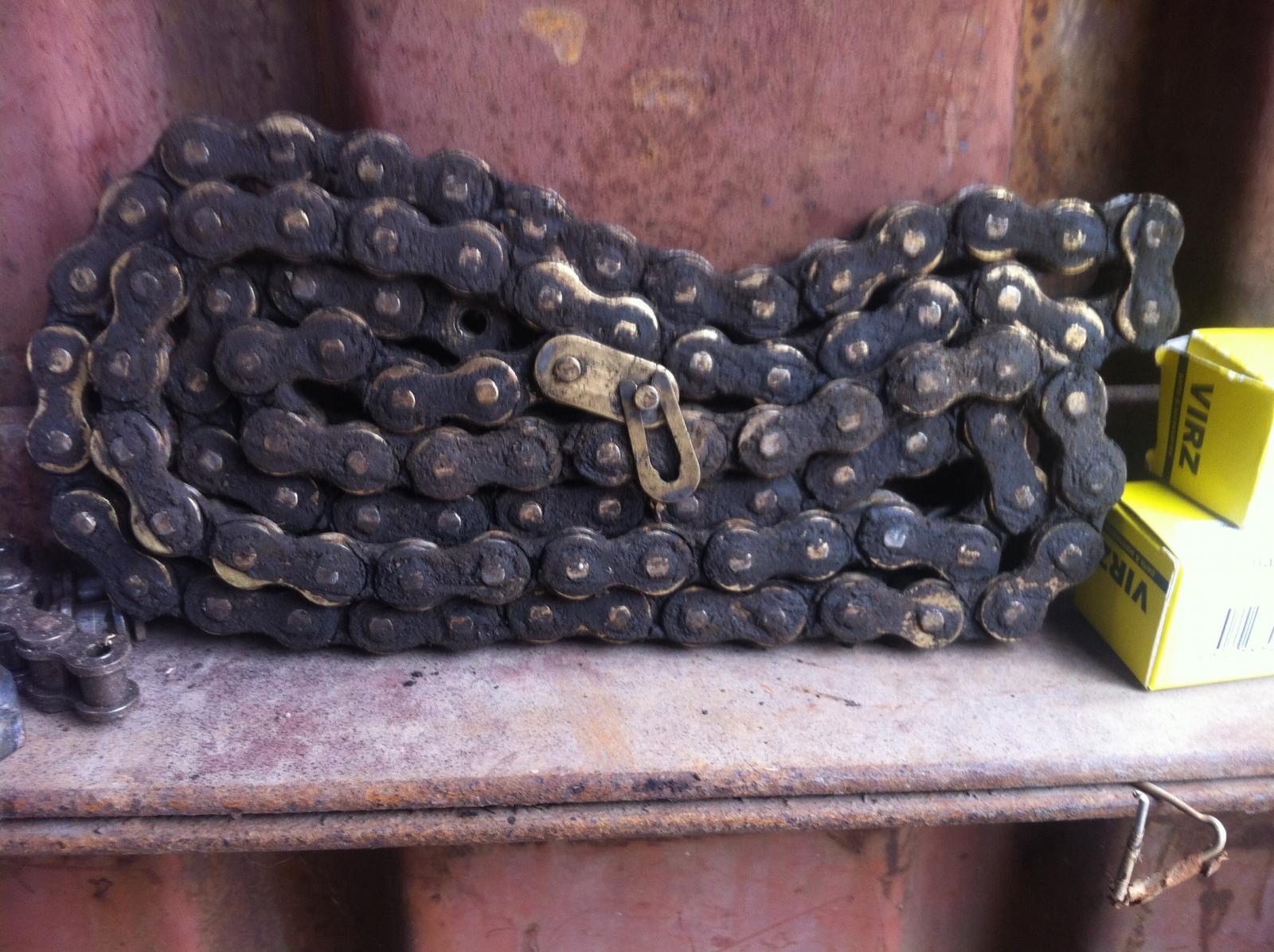

Пшикал синтетической без-цветной кастроловской смазкой.
Тогда возможно время пришло менять. Просто при нашем способе эксплуатации липкие смазки губительны. Пыль налипает отсюда и повышенный износ.

перед смазкой цепь рекомендуют мыть в керосине, а смазывать только после намокания или когда загрязнится. Хотя я тоже ленюсь промывать и просто вывешиваю заднюю ось, включаю передачу и брызгаю. Но у меня может смазка другая, таких кусков грязи нет.
Конечно пришел ее час менять 800 км жесткой эксплоутации для открытой без сальниковой цепи котору рекомендуется ставить на трек а потом выкидывать ! В данном случаи эт расходник по хлещешься колодок ( за день прочитал уйму макулатуры про цепи и понял что родная цепь проходила очень хорошо. Про смазку двоякое чувство но большинство утверждают что эт синтетика лучше всего а чтобы все было в норме надо после покатух мыть цепи с мылом или на кройняк пошикать вд40 и потом помыть с мылом высушить и смазать и будет счастье а не как я превратил цепь в кусок говна сфоткаю ее кину сюда :)
Угу почитал сегодня много про уход цепей. Хотя что фотать на предыдущей странице есть фото.
Новую цепь буду обслуживать.

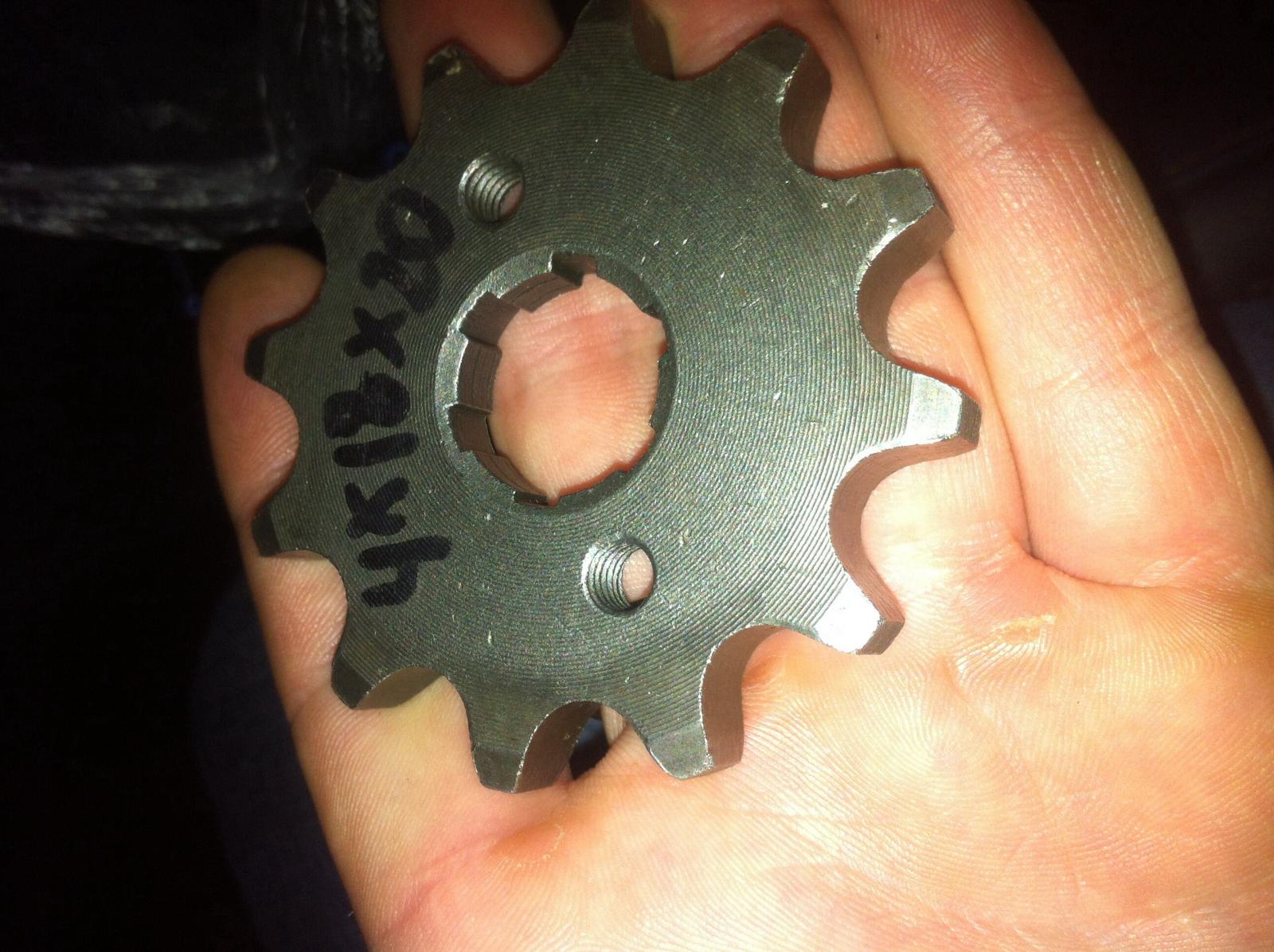

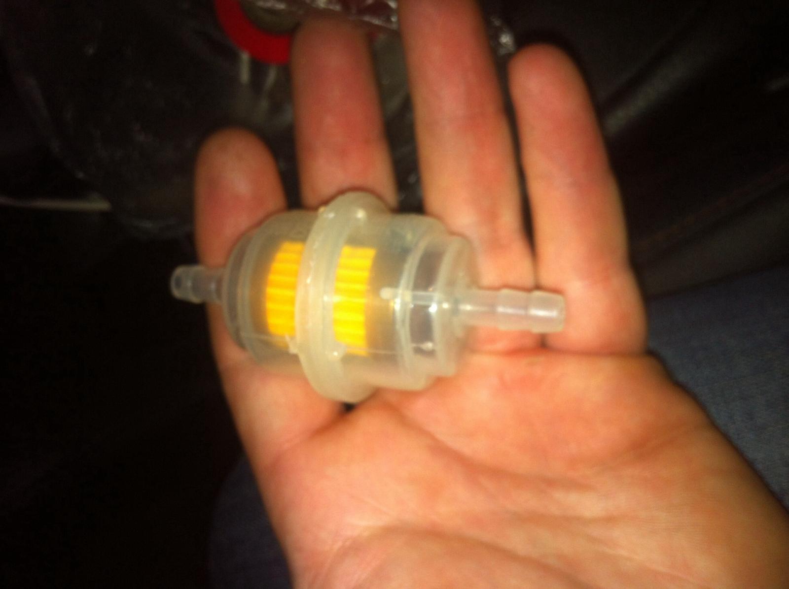

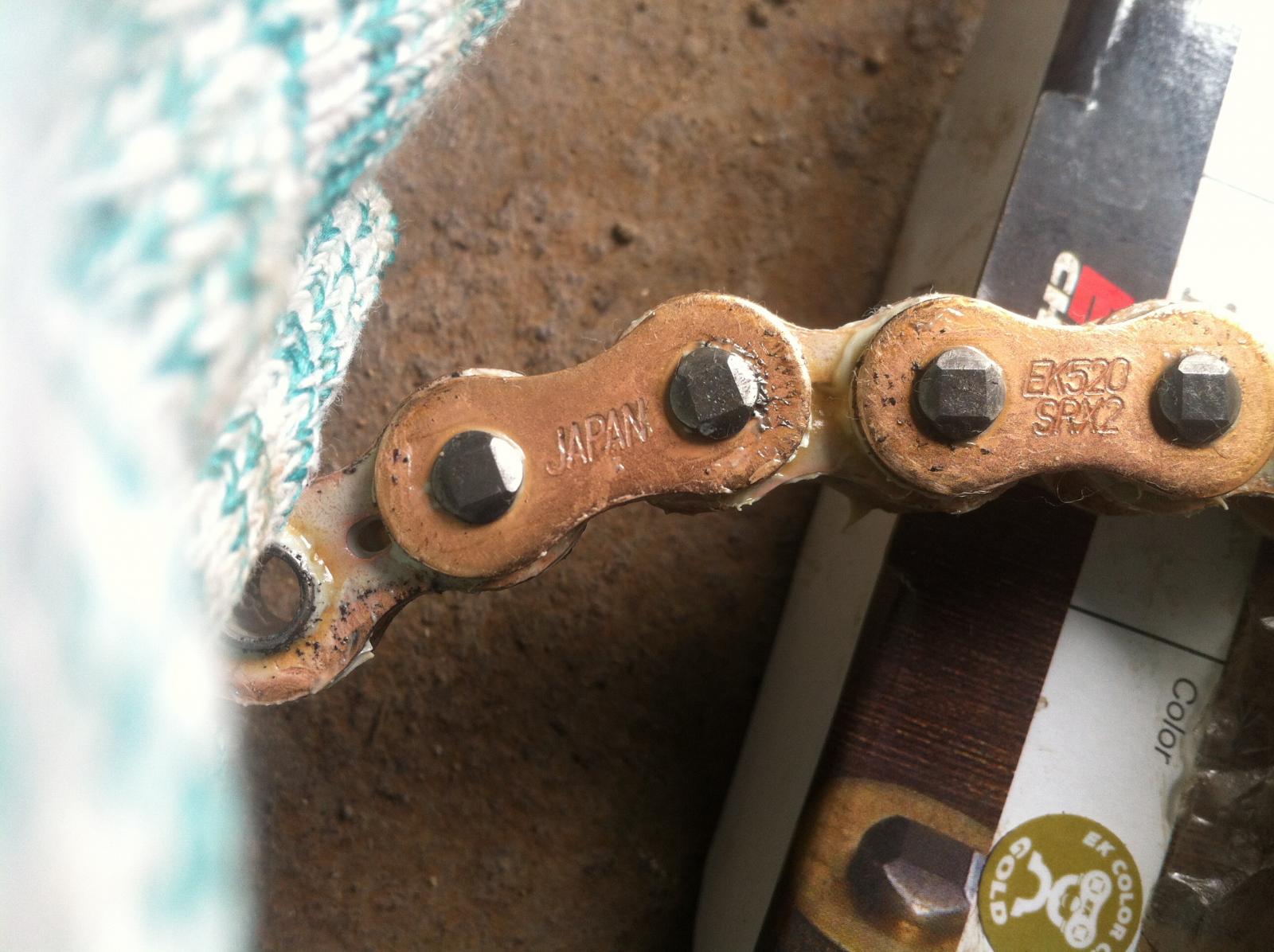

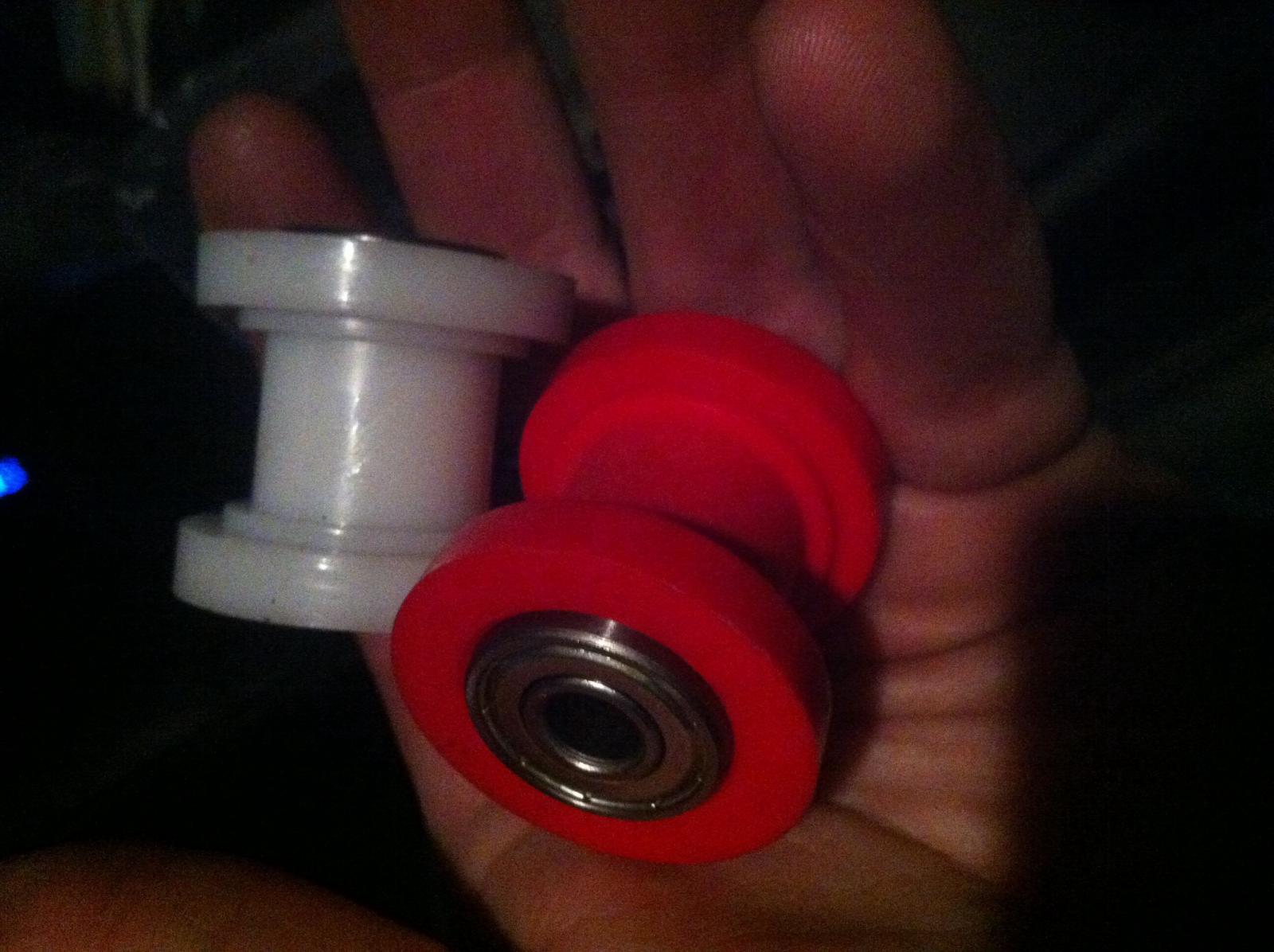

Итог: цепь маде ин покимония усиленная облегченная 6200, взял с запасом 2 передних звезды 1400, два ролика на натяжитель цепи от Пит байка 500, фильт топливный 300р. Фото позже скину.

Итог: цепь маде ин покимония усиленная облегченная 6200, взял с запасом 2 передних звезды 1400, два ролика на натяжитель цепи от Пит байка 500, фильт топливный 300р. Фото позже скину..
такой же ролик заказывал, только с подшипниками на 10 внутренних мм, до сих пор не поставил. А фильтр чего такой дорогой, у нас они 25 рублей стоят. Да и цепь по мне так дороговато. Вчера звезды 530-е пришли на зиму, теперь надо померить сколько звеньев уйдет и цепь 530 взять.
