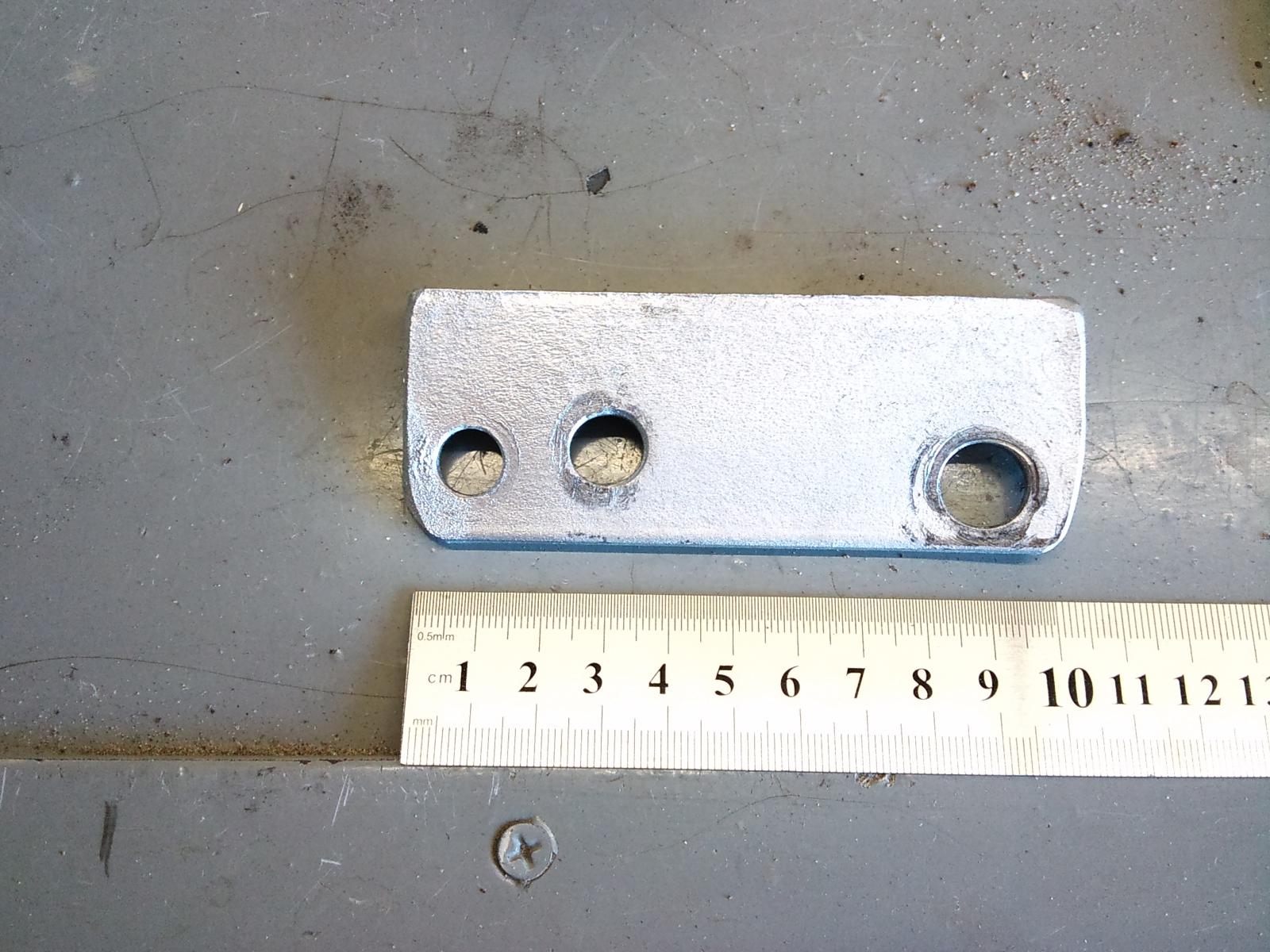

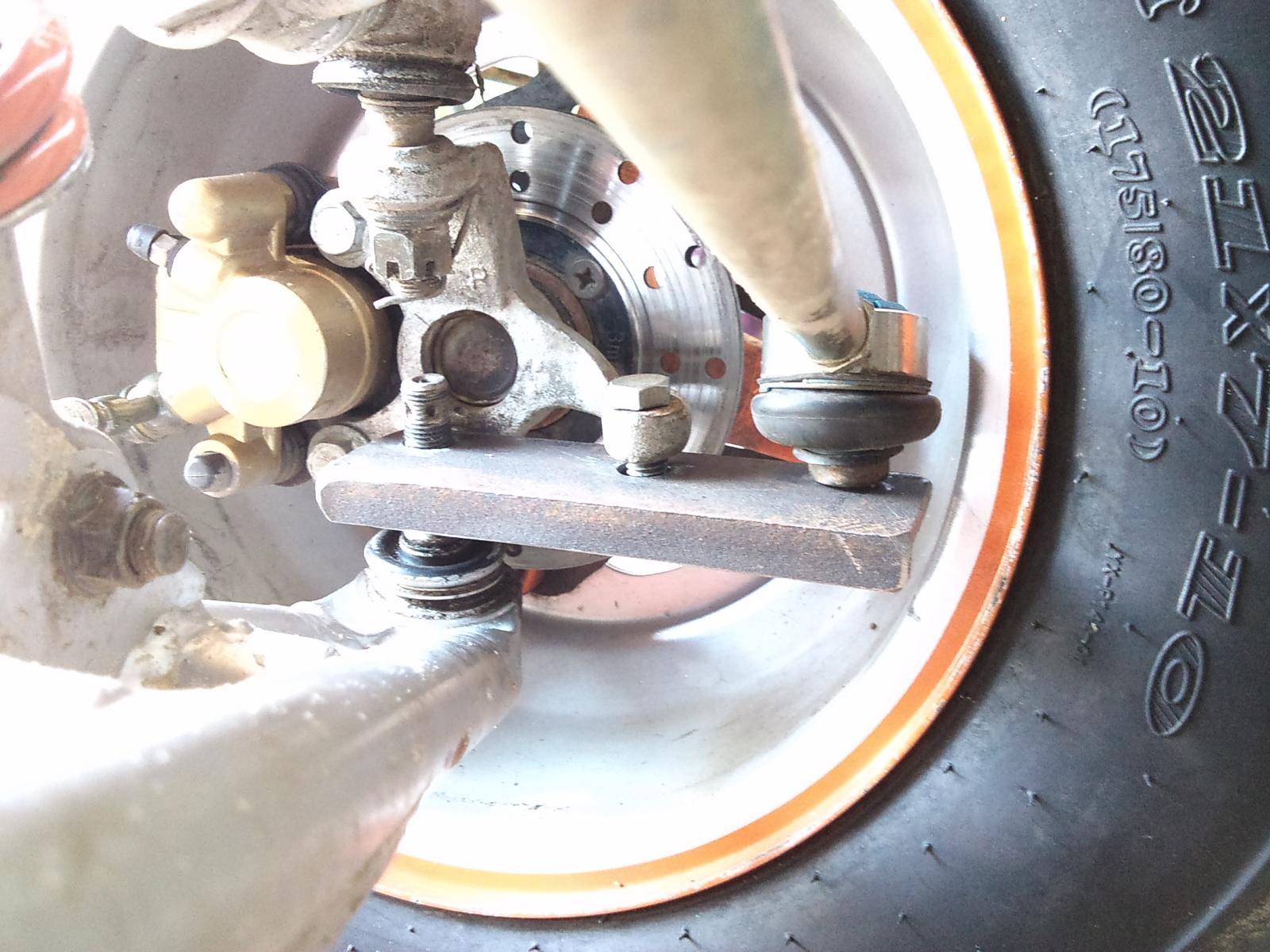

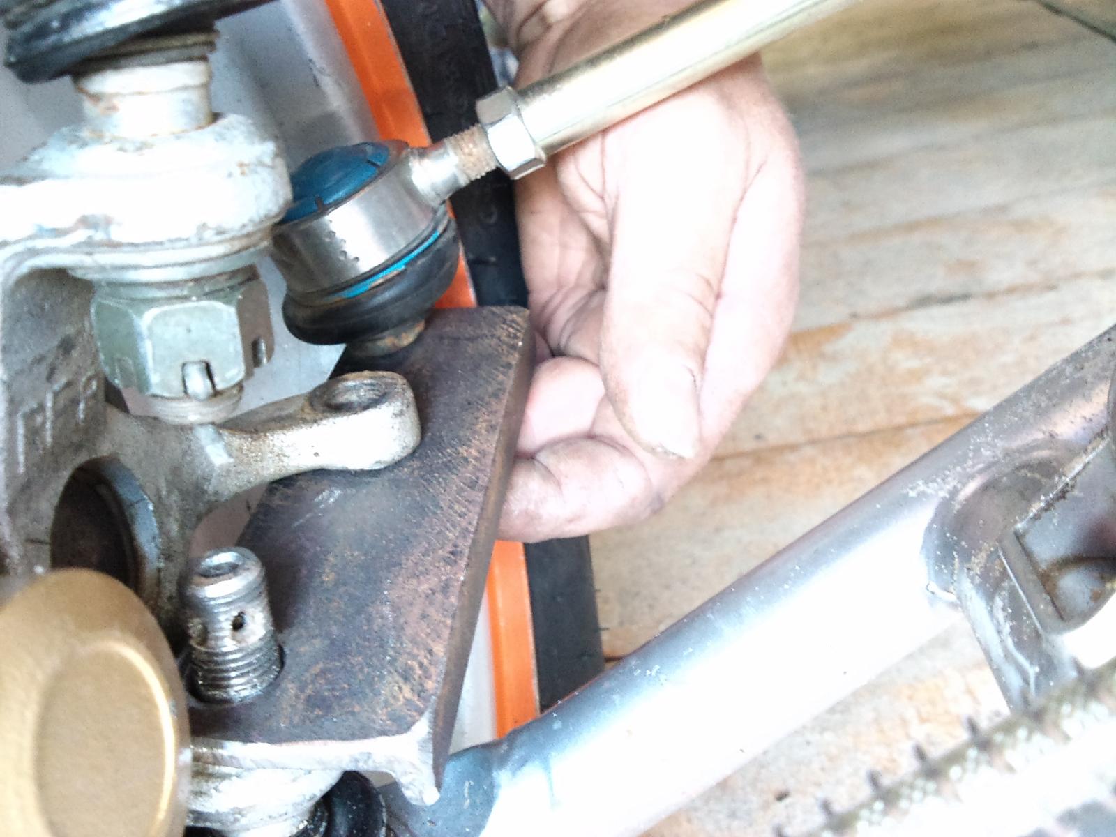

Усилил крепление уха на ступице к рулевому наконечнику (чтоб не гнуло и не отломило). Можно закрепить в родное отверстие (будет просто усиление) можно чуть отвести назад (будет легче руль, но меньший угол поворота). Я пока выбрал второй вариант. На фото в черновом варианте - пробное отведение наконечника максимально назад (руль очень легкий, но угол поворота  очень маленький), методом подбора определил, что максимально допустимое отведение назад от родного крепления на 2-2,5см (покрашенная деталь).
Чтобы вернуть манёвренность (радиус разворота) надо подпилить ограничители поворота руля. Это рядом с рулевым валом.
