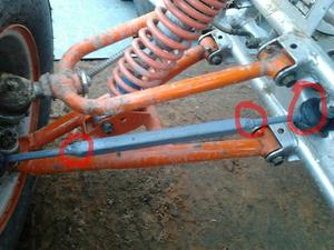

Скинь плиз, детальные фотки, где и как стабилизатор крепится к раме и "колесовому оперению".
Ибо непонятно нибельмеса!
А у меня - очень маленькая мерялка, или как её там.
По всей видимости, пока не попадешь в серьезный замес - будешь пользоваться КИТАЕМ.
Если честно - меня пока удовлетворяет. Через руль летал всего 2 раза, через зад тоже два. Китайское: шлем, перчатки, наколенники предохранили от серьезных гематом и синяков.
Да не, ты наверно не понял, я из стойки стабилизатора авто сделал рулевые тяги с наконечниками на квадр.

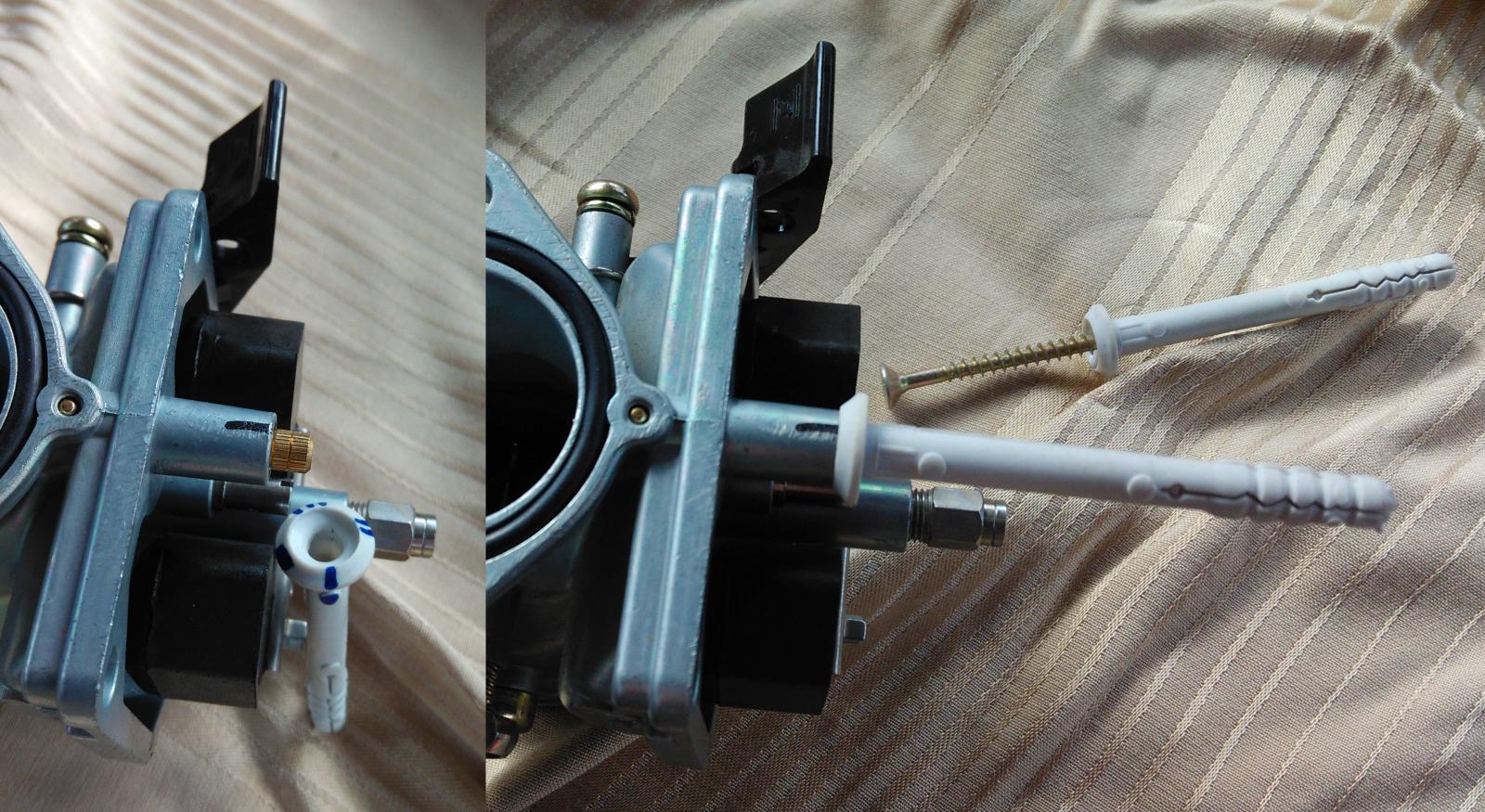

Сегодня немного приводил в порядок "коня". Карб был чистым, только немного поправил поплавки. Чтобы удобнее крутить винт качества приспособил дюбель шестерку - очень плотно сидит и подкручивать удобнее.

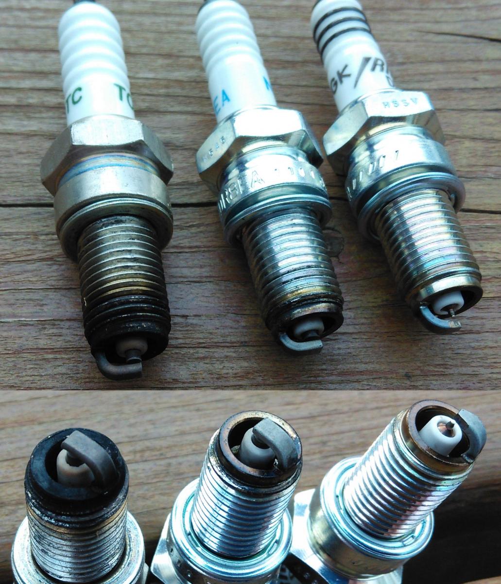

Пока экспериментирую с карбюратором. Подскажите, что по состоянию моих свечей можно сказать?
post-25891-0-80574600-1459017587_thumb.j
1-я родная проехала около 50км,
2-я NGK DR8EA проехала 10км,
3-я NGK DR8EIX иридиевая проехала тоже 10км.

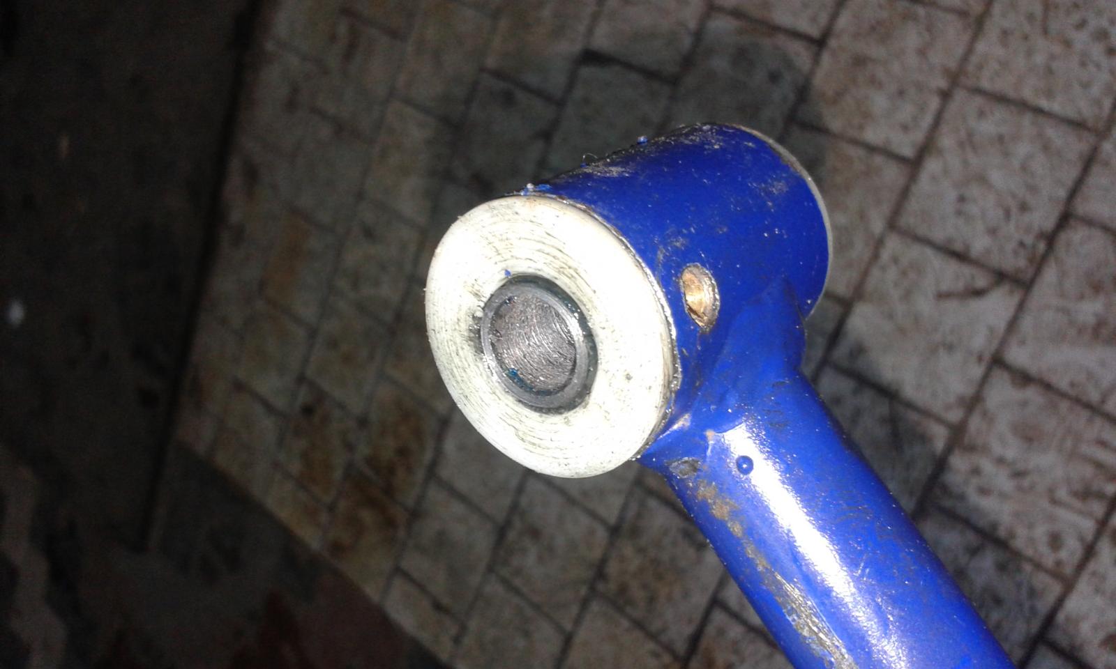

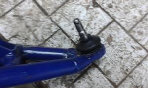

Добрый вечер уважаемые форумчани, вот решил подготовить своего коня к новому сезону. Востановил подвеску, замена саленблоков, востановление шаровых, делал токарь, по деньгам 3тр.
фото есть, не могу понять как добавить, если подскажите буду благодарен)

По свечам: Первое что видно , это то что с Иридивой свечей топливо сгорает лучше, а соответственно стабильнее работа, большая мощность,меньший расход и всё остальное что является результатом меньшего пропуска искры и лучшей сгораемости топлива. Значения улучшений малы конечно, но как говориться из капель состоят Океаны.
По цвету свечей; по виду слегка боготит, надо опустить иглу, но возможно т.к. карб. без  ускр.насоса появиться провал. С другой стороны с приходом тепла смесь богаче и всё равно надо будет опускать. Попробуйте по экспериментировать если не заметите разницы, просто доведите свечу до слегка сухого состояния (соотношение когда свеча само-очищается).Фоток состояний свечей в инете полно и нет смысла их перепостивать.
