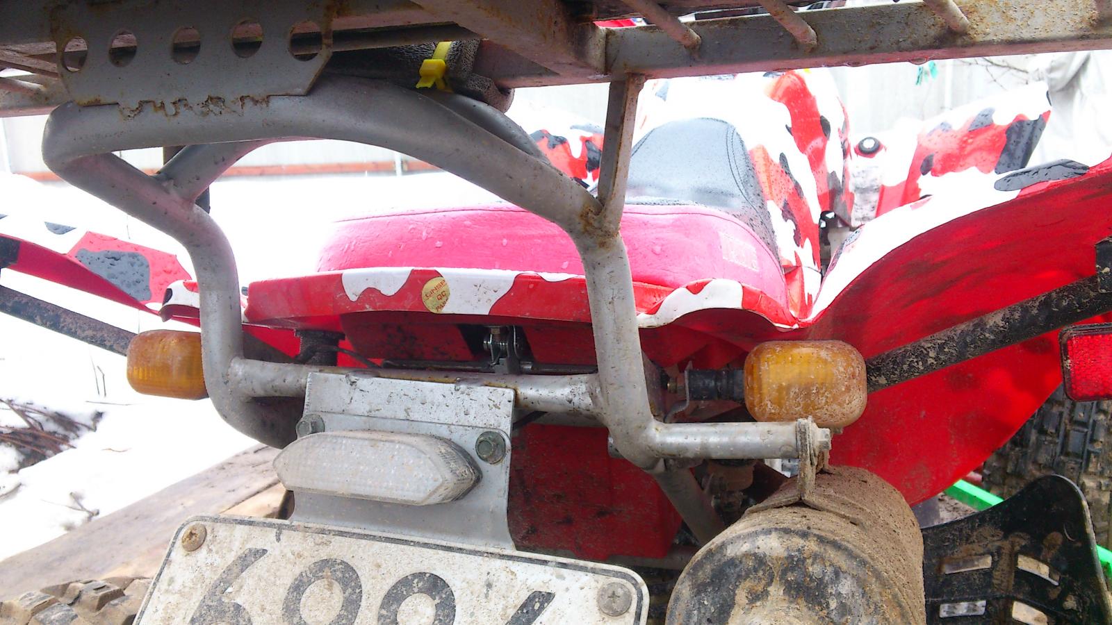

9 часов назад, Евген45 сказал:
Покажи фотку заднего багажника- как сделал

А подскажите насколько удобно пользоваться плоским багажником? Я вот себе плохо это представляю. Постоянно вожу необходимые вещи в багажнике с бортами. И, честно говоря, не взирая на стяжки и крепежные резинки, с моей манерой езды кажется растерял бы все.
В 04.05.2018 в 09:06, Danik010 сказал:
Честно даже не задумывался над данным вопросом. Много что приходилось перевозить, от баклашек бутилированной воды, палаток, лодок, удочек, ружей, пилы, триммеры, грибов, картошки,капусты и т.д. до питбайков и мотоциклов. Что-то крепится быстросъёмом (резинки прищепки) , что-то более серьёзно на ремни-стропы, для некоторых вещей ( грибы-орехи и др. мелочёвка) к багажнику на пластиковые стяжки крепятся ящики-корзины, как классические плетёные, так и покупные пластиковые или металлические. Всегда при желании можно установить любой как мото, так и квадро кофр, как жёсткий, так и тканевый. Конечно нельзя просто положить как в классический кофр перчатки, куртку, обувь приходится пользоваться непромокаемыми сумками и вещь мешками.

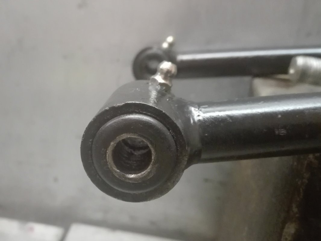

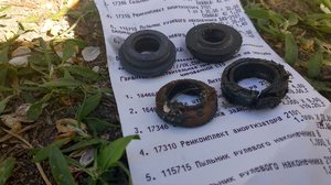

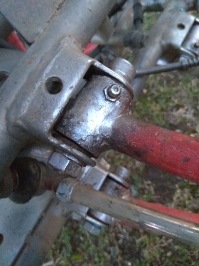

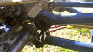

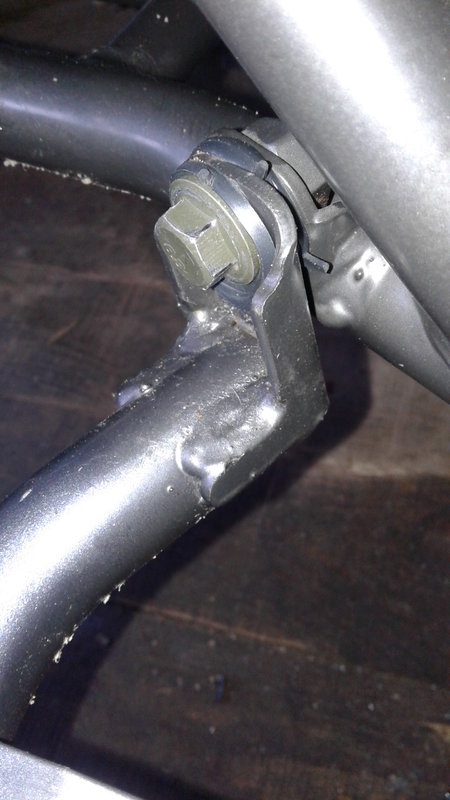

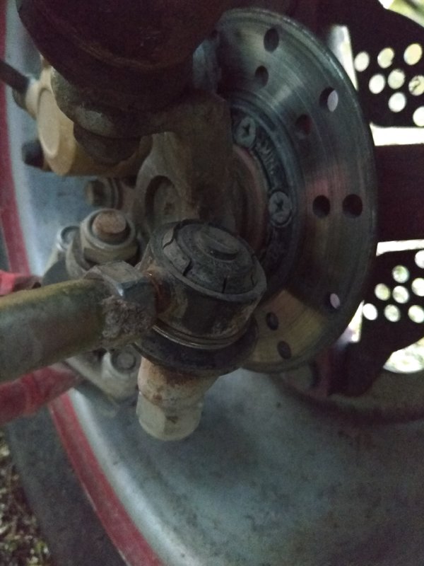

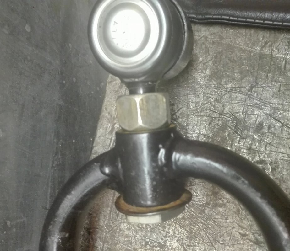

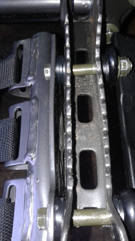

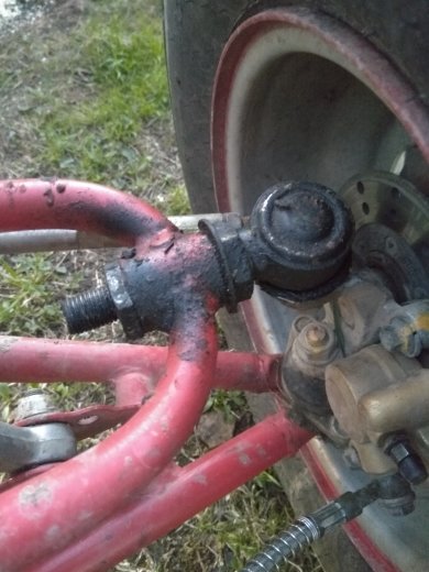

Вот скажите тут в этом разделе видел статью о замене салейнблока на рычагах и там написано втулки амортизатора ваз 2101 а собственно вопрос в чем ; 1 .кто-нибудь переделывал себе, 2. Какие именно втулки .? Спрашиваю почему, вчера заехал в магазин решил приобрести эти мать его втулки а продавец вывалил на прилавок целую разновидность там и просто чёрные резиночки и сайлентблок( резинка с металлической втулочкой) и ещё какуето хрень. Бля вот незадача что именно брать. Кому нетрудно киньте фото конкретной детали.

Втулки вроде от задних амортов, но пишут что это неверная инфа и не подходят они без переделок...Сам в магазин зашёл, посмотрел, но не решился брать, т.к. закралось сомнение.
Кто-то написал про сайленты от матиза  Сайлентблок CTR CVKD-12 - Интернет-магазин exist.ru

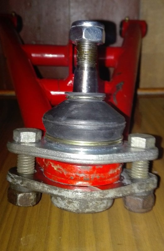

Так же про шаровые в рычаги, нужна переделка верхрего рычага, если от мерена ставить, про опелевский ничего не нашёл, а нижний рычаг многие ставят от 2108, но он выглядит ужасно, т.к. крепится на 2 гайки, а не запрессовывается.
Рулевую тягу тоже покупают от машины, пилят пололам и нарезают резьбу...
Поддерживаю вопрос по запчастям передней подвески, кто переделывал уже, с минимальными доработками ?!
P.S. Для себя решил пока что попробовать поменять рваные пыльники и масленкой пролить подвеску, если где-то будет стучать, буду снимать и подбирать.

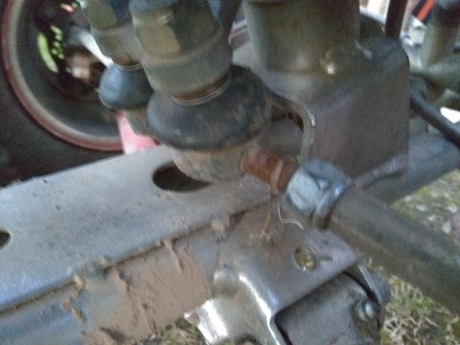

Да точно давайте откроем эту тему. Есть у кого конкретные фото переделок. А я на днях сниму рычаг и поеду штурмовать магазин. Если добьюсь результата скину подробный отчёт. А то у меня уже все болтается а пробегу то всего 400 км. Это даже не в жёстких условиях. Вот же бля китайцы, друзья на век.
Теперь хочу оставить свой отзыв о данном сие чуде кит. Производства. Вчера вобщем решился я его потихай поднапреч и посмотреть на что способна эта бешенная табуретку, так вот первое это полевая дарога идёт на ура но из за того что разье...аны все наконечники и сайленты его с..а кидает в разные стороны как боркас во время шторма . второе брод , сильно канечно я его не топил но по сидушку он у меня поплавал и вот после недолгих покатушек по речке он всеже пер дальше. И вот наконец чача тут то на первой канаве я умудрился сесьть на задний мать его мост. Че я только не делал и толкал его и качал его ,  с ним вдоволь я его заглушил и потяпал дамой за подмогой. Вот тогда я в первые услышал как срабатывает вентилятор. Вобщем если вы решили месить грязь старайтесь не посодить на заднюю ось. Кароче дамой я приехал как чушка.

Я делал так из Ваза Кии и кажется Мерса
А каталожный номер непомниете или точная модель авто какая?
5 часов назад, Alex23 сказал:
С нижней шаровой от ВАЗ-2108 нет проблем ? Склоняюсь к ней, но многие пишут что она стоит не на своём месте и не нужно так делать...?
И аморт сам переставлял во внутреннее ушко ? Квадр как стал себя вести на дороге ?
Изменено пользователем KOT48
8 часов назад, KOT48 сказал:
Вот посмотри здесь https://m.vk.com/photo-12850828_456239219?list=wall-12850828_276&from=post

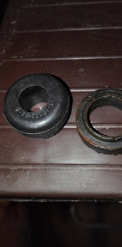

Уже все описано в форуме немного терпения и усидчивости )))) задача разинок в рычаге ирбиса в удержании смазки в основном! Я использовал резинки клапанной крышки газ 53 , рулевой от Мерса с гайкой уаз (обычный) и шаровые ваз 2108-09
Спасибо за ответы.
К рычагу подобрал сальники штока амортизатора ВАЗ-2101-07.
От ВАЗ-2109 оказался больше по размеру.
Шаровые решил пока не менять а заменить пыльники. Да двойная работа, но они пока что целые.
Кто-то менял пыльники ? От Ваз -2108 вроде подходят на верхнюю шаровую. На нижнюю в натяг пойдёт, нужно искать...
И от чего подойдёт пыльник на рулевые тяги ?
