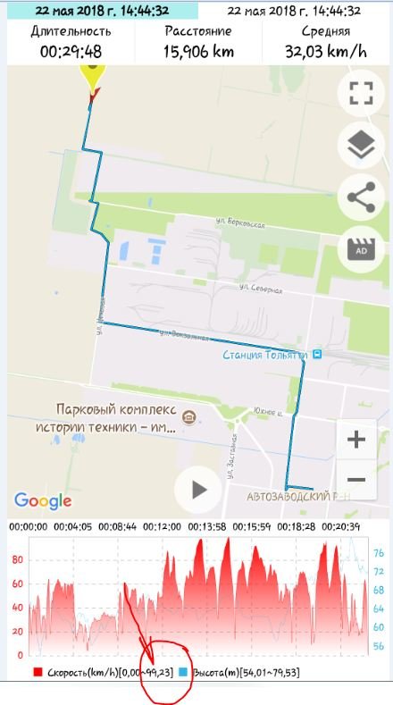

dimm556 Опубликовано 24 мая, 2018 Жалоба Опубликовано 24 мая, 2018 По настройке карбюратора; убрал так называемый шноркель , поставил топливный жиклер от карбюратора ваз 2107, иглу поставил короткую, стопорное кольцо на игле в самом верхнем положении, цвет свечи коричневый.Динамика разгона значительно подросла, прям уух. Скорость честные 100 км по GPS при 8000 об/мин.(на спидометре 125 ) до этого было 80 по GPS. На днях должен прийти набор жиклеров с али буду играться попробую перейти за 100, но сразу скажу не предназначен наш квадр для таких скоростей. Так что 80 это самый норм. Цитата
Никита Квадроциклист 02 Опубликовано 24 мая, 2018 Жалоба Опубликовано 24 мая, 2018 1 час назад, dimm556 сказал: По настройке карбюратора; убрал так называемый шноркель , поставил топливный жиклер от карбюратора ваз 2107, иглу поставил короткую, стопорное кольцо на игле в самом верхнем положении, цвет свечи коричневый.Динамика разгона значительно подросла, прям уух. Скорость честные 100 км по GPS при 8000 об/мин.(на спидометре 125 ) до этого было 80 по GPS. На днях должен прийти набор жиклеров с али буду играться попробую перейти за 100, но сразу скажу не предназначен наш квадр для таких скоростей. Так что 80 это самый норм. Какой конкретно жиклер (размер) и игу, фотки желательно))) Цитата

Kotran Опубликовано 24 мая, 2018 Жалоба Опубликовано 24 мая, 2018 15 часов назад, dimm556 сказал: По настройке карбюратора; убрал так называемый шноркель , поставил топливный жиклер от карбюратора ваз 2107, иглу поставил короткую, стопорное кольцо на игле в самом верхнем положении, цвет свечи коричневый.Динамика разгона значительно подросла, прям уух. Скорость честные 100 км по GPS при 8000 об/мин.(на спидометре 125 ) до этого было 80 по GPS. На днях должен прийти набор жиклеров с али буду играться попробую перейти за 100, но сразу скажу не предназначен наш квадр для таких скоростей. Так что 80 это самый норм. Сфоткай пожалуйста куда воздухан вывел? Цитата

dimm556 Опубликовано 25 мая, 2018 Жалоба Опубликовано 25 мая, 2018 (изменено) В 24.05.2018 в 12:30, Никита Квадроциклист 02 сказал: Какой конкретно жиклер (размер) и игу, фотки желательно))) не помню или 107 или 125 иглы есть длинные есть короткие. купил ремкомплект для карба pz30 там была короткая игла. Разбирать карб буду когда прийдут жиклеры с али, так что жди или сам попробуй поэкспериментировать. 20 часов назад, Kotran сказал: Сфоткай пожалуйста куда воздухан вывел? воздухан выводил вперед под пластик, но я от него отказался т.к. он душит мотор. на фото видно куда вывел Изменено 25 мая, 2018 пользователем dimm556 Цитата
Kotran Опубликовано 25 мая, 2018 Жалоба Опубликовано 25 мая, 2018 2 часа назад, dimm556 сказал: не помню или 107 или 125 иглы есть длинные есть короткие. купил ремкомплект для карба pz30 там была короткая игла. Разбирать карб буду когда прийдут жиклеры с али, так что жди или сам попробуй поэкспериментировать. воздухан выводил вперед под пластик, но я от него отказался т.к. он душит мотор. на фото видно куда вывел Т.е просто труба в.ф нет вобще? Цитата
dimm556 Опубликовано 26 мая, 2018 Жалоба Опубликовано 26 мая, 2018 (изменено) 22 часа назад, Kotran сказал: Т.е просто труба в.ф нет вобще? уже писал про это Изменено 26 мая, 2018 пользователем dimm556 Цитата
