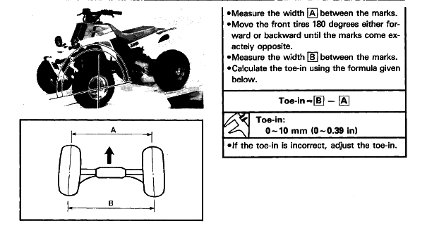

image.thumb.png.12cd6bb3b85ccbe99405f452527718f6.png это я про развал схождение. Так же задний привод и размер колес тот же.
