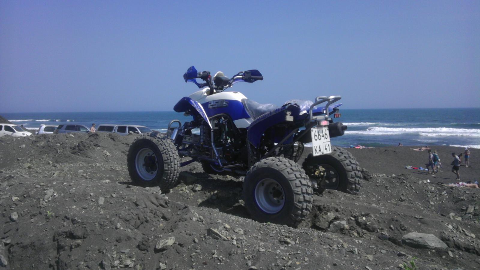

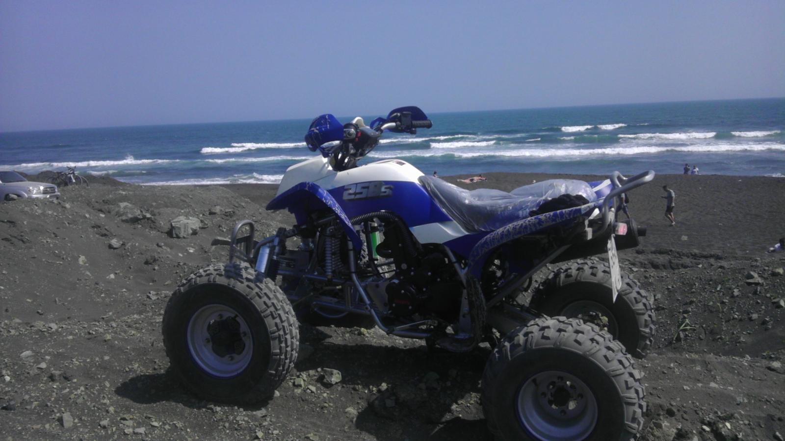

немного фото))
в выходные ездил на океан!
круто конечно на квадре! машины тащатся по плохой дороге, а ты наваливаешь спокойно 40-50 кмч и их как стоячих делаешь)) единственное мне не понравилась тихоходность на асфальте.((( сильных люлей не даю (так как обкат еще) поэтому больше 50кмч не разгонишься. да и если захочется быстрее, обороты уже высокие будут! по песку: по не глубокому, где машины ездят, идет замечательно! а вот спустившись прям к воде, чуть не застрял! тяжко ему на задке... (хотя я опять же не сильно грузил двигатель, боялся сильно газовать).
потом позагорал, сгорел, да домой поехал))
так как ездил один, особо не фотал ничего! вот пару фото! Здесь начинается Россия)) Тихий океан! восточное побережье Камчатки)) на другом берегу наши заклятые друзья-Америкосы))

немного фото))
Красотища то какая!!!
