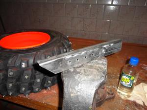

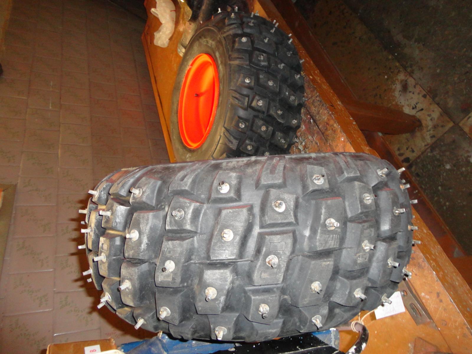

Всем привет ! За шиповал сегодня своего квадрика ! Получилось огонь ! Завтра буду тестировать ! Если всё пойдёт как надо , то за шипую передние колёса и выложу полный фото отчёт ! Если конечно вам это интересно ! = ))

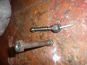

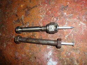

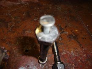

Ну так вот ! Берём сверло на 2,5 ! Толще не надо ! С мылом войдёт плотненько ! Дюбеля (будущие шипы)  длинной 30мм , я взял 40мм потом пришлось обрезать ! Камеры с родными размерами не нашёл ! Поэтому взял от авто. ОКА ! Искал от мота ТУЛА ! Не нашёл ! = ((  Смотрите видео и  всё поймёте ! Я делал как они ! Флипер(подложка под камеру) я вырезал из камеры легкового авто. !!!http://www.youtube.com/watch?v=8qianQH8uMMpost-14322-0-68805500-1418075468_thumb.jpg приспособы для запрессовки шайб и монтажа шипов !post-14322-0-92037500-1418075518_thumb.jpgопточить шляпку дюбеляpost-14322-0-98230200-1418075703_thumb.jpgприспособа для выбивания шайб и крепления дюбелей при обтачивания шляпок  !

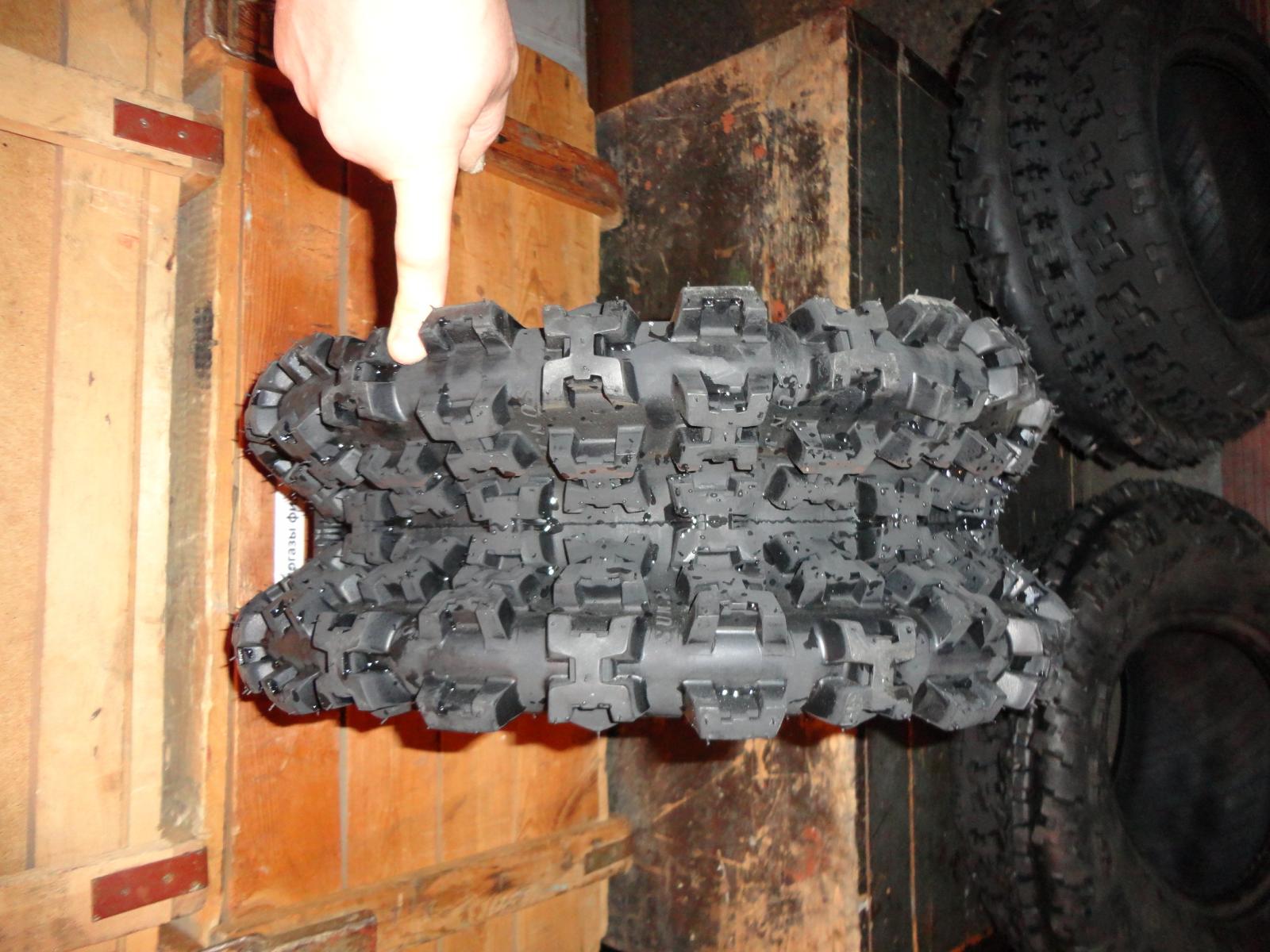

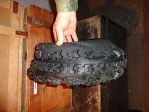

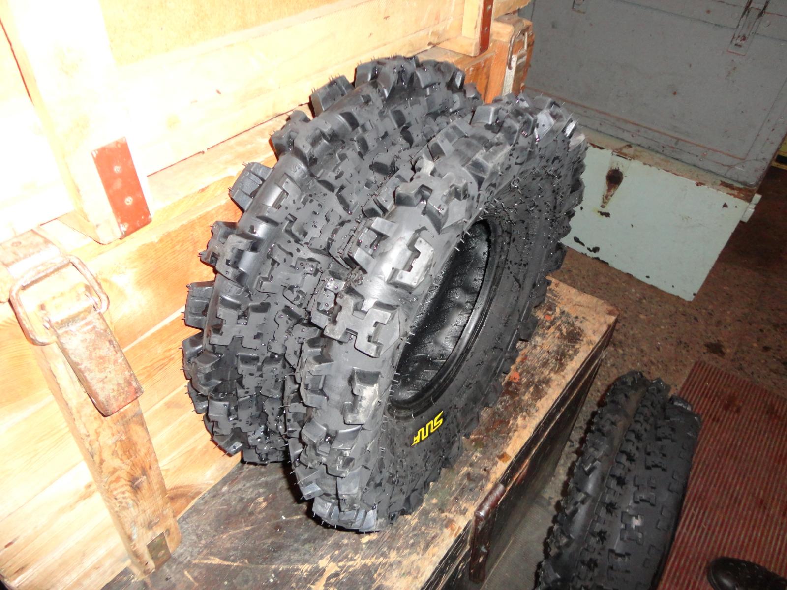

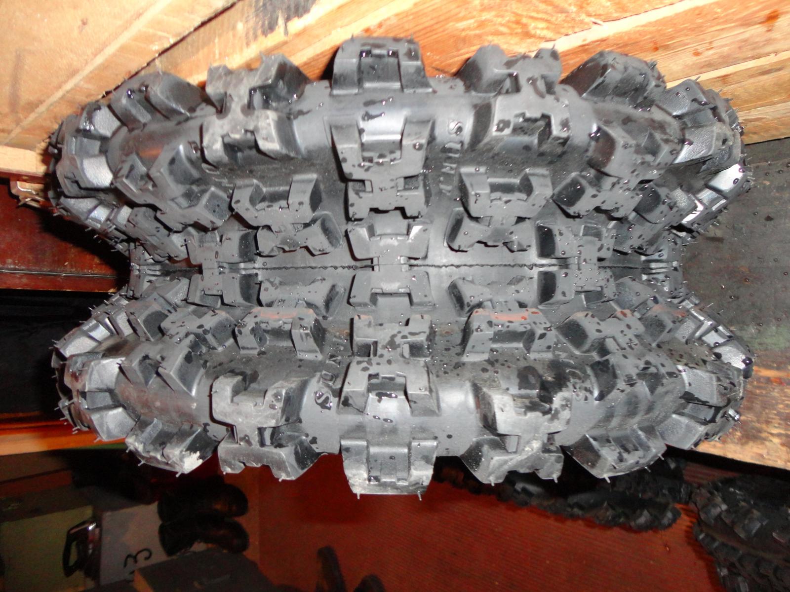

Пришла мне сегодня долгожданная резина ! Отдал за неё 11,5 тыр ! А когда увидел испугался ! Но товарищ который мне её переслал вроде бы успокоил меня и сказалд что она нормально раздуется ! А как ВЫ думаете !? Я конечно попробую её  натянуть на диск ! Но не будет ли она бить потом ! Вот в чём вопрос !!!
Привет всем , сегодня раскачал резину ! Всё отлично ! Выпрямилась !

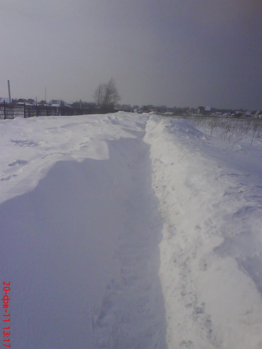

Снега выпало 15 см. Пушистого, проехать можно. Но еше 10см. и квадр виснет, так как просвет у него никакой. Колеса вертятся в снегу и он никуда не едет, есть шипы, нет шипов....  12 тыщ на новую резину...
Ну на двухколеснике понятно, если снега немного, он шипованный режет любой небольшой сугроб и едет, квадр, как ни прискорбно, виснет на задней оси...

Ну скажу так,я в Одессе столкнулся с тем,что по рыхлому снегу с грунтом он еще едет,а вот по утоптаному или катанному уже нет. ни с первой,ни со второй,ни с третей... так что если лед то шипы это ГУД,но сталкиваешься с тем что выходит нужно иметь три комплекта колес 1-шипы , 2- грунтовый(стоковые) , 3- Шоссейные(что бы не убивать грунтовые,так как дифа нет,и резина тает на глазах)
привет.  что то мне кажется ты с шипами переборщил.
как понять переборщил !???

Никаких обид ! Сей час передок зашипую ! И будем тестировать! Во первых ! По сугробам кататься я и не собирался, т.к. по укатанным снежным дорогам приятнее кататься ! А так же на озёрах по льду ! Тем более я всё равно хотел эту резину менять ! Вот и решил заморочиться ! после видео и подискутируем ! А то что квадр по укатанному снегу нормально идет -это бред ! Проверенно неоднократно !
переборщил- я имею ввиду длину шипов. места посадочные в резине будет рвать. я думаю хватило бы и что то вроде шляпок от саморезов.  ну если бы их тупо вкрутить по шляпки в протектор
Попробуем ! Если что, то обрежем !
Длина норм,у меня знакомый такие же воткнул,ещё и по две штуки в каждый кубик резины.Прёт просто не реально,даже летом так не подрывает,я первый раз попробовал чуть из за руля не улетел :) Ну и минусы свои тоже есть,пятаки по снегу и по льду уже не покрутишь
Так посмотришь ! Наш брат только круги и крутит ! Т.к. прямо он зимой на стоке ехать отказывается ! А тут и погонять можно ! Главное под свои же колёса не попасть !
