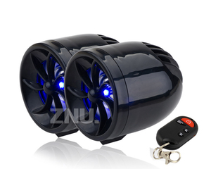

Я в шоке!  Заранее извиняюсь за много букв! :-)
Коль скоро я грохнулся на моте и погнул руль  и пришлось мне  его снять для выправления я решил прообгрейдить свой девай с и поставить на него колонки с функцией MP3 плеера и сигналки (ну раз уж у меня с той сигналкой ничего не вышло) и гнездо прикуривателя.
Кстати чувствительность у колонок с функцией вибрации просто зверская и орут две колонки по громче чем сирена.
Так вот насмотревшись всяких видосов про Irbis я решил сразу не разбирать весь мот а снять только передний козырек открутив 4 болта чуть выше фары :-). К сожалению нужного разъема так и не нашлось  в  районе фары есть 2 больших разъема от одного идут проводья к пульту для переключения ближний дальний а от второго идут неведомые провода с 5Вольтами.
Я лично искал разъем с толстенными проводами на которых постоянно есть 12В. И рядом с фарой я такой не нашел. Ладно пришлось снять весь пластик и открутить бак. И что я у видел под баком! Аллилуйя там есть разъем с двумя толстенными проводами, на которых есть постоянно 12В!!!
На радостях запихал в этот разъем два провода от колонок. На жал на пульт и вместо сигнала постановки на охрану, услышал жалкое задушенное хрю хрю!!! Блин!!!! Думаю я колонку сломал пока прикручивал к моту или проводья оборвал пока в гофру укладывал.
Разобрал колонку все проверил нормально, проводья от колонки проверил тоже все нормально.
Открутил нафиг колонку подцепил на акум проверил работает!
Проверил питание на разъеме 12,6В.
Запихал снова провода в разъем.
Проверил, не работает!!!
Проверил питание на колонке подключенной от разъема 10,7 В
Ни фига думаю колонка просаживает питание подцепил от акума проверил сколько жрет 10 мили ампер O_o.
Прицепил к разъему включил зажигание.
Не работает!!!! :-E
Случайно выжал передний тормоз, заработало!!!
Отпустил тормоз, не работает!!!
O_o  Это ж что ж за хрень такая неведомая елы палы!!!
Рядом с этим разъемом есть второй разъем на 6 пинов в нем есть проводья которые как я понял, идут на катушку и к стартеру.
Нашел на втором разъеме 12 вольт при включенном зажигании.
Прицепил колонку такая же ерунда.
Можете объяснить что происходит ? Мой моцк не в состоянии понять происходящего!!!
Почему при выжатом переднем тормозе через оба разъема все нормаль работает а при отпущенном не работает?
Я конечно понимаю что можно просто бросить проводья от акума на прямую и не парится но всеже мне очень интересно почему так происходит.
