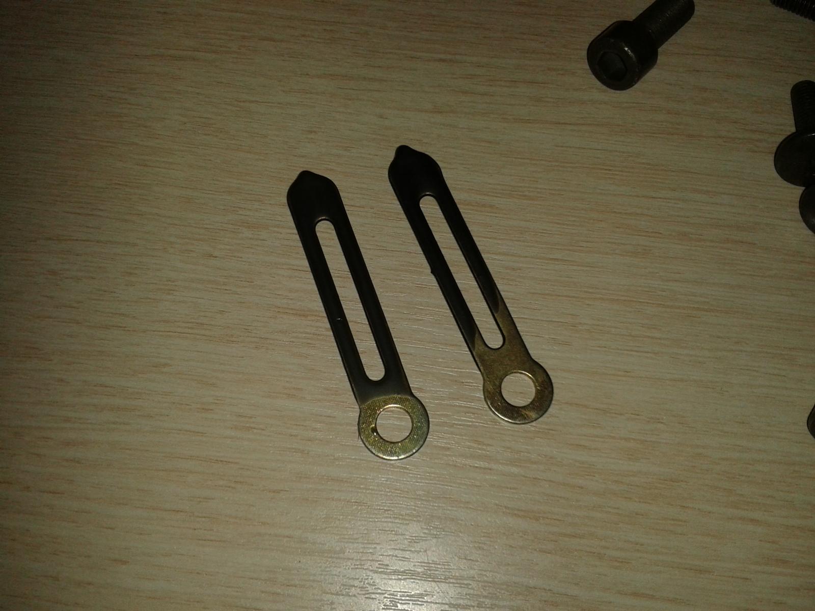

Принимайте в свои ряды :))) сегодня привезли зелёного :)   Уже в сборе :)   Подскажите что это и с чем это едят ?
На ирбисах 13-го года ими крепился задний тормозной шланг к маятнику. Сейчас крепление другое, но китайцы продолжают класть в комплект крепежа. Я свой собирал сам, и тоже остались такие штучки и с десяток болтов (зелёных).
Есть только одна засада с этой теорией - старые XR250 производились на другом заводе :rolleyes:
У меня эти фигни и кучка гаек тоже остались :)
Спасибо большое. А то я всю голову изломал откуда это.

После сборки осталось несколько болтов и пару гаек, катафоты, и эти непонятные штуки с 2013 Ирбиса.

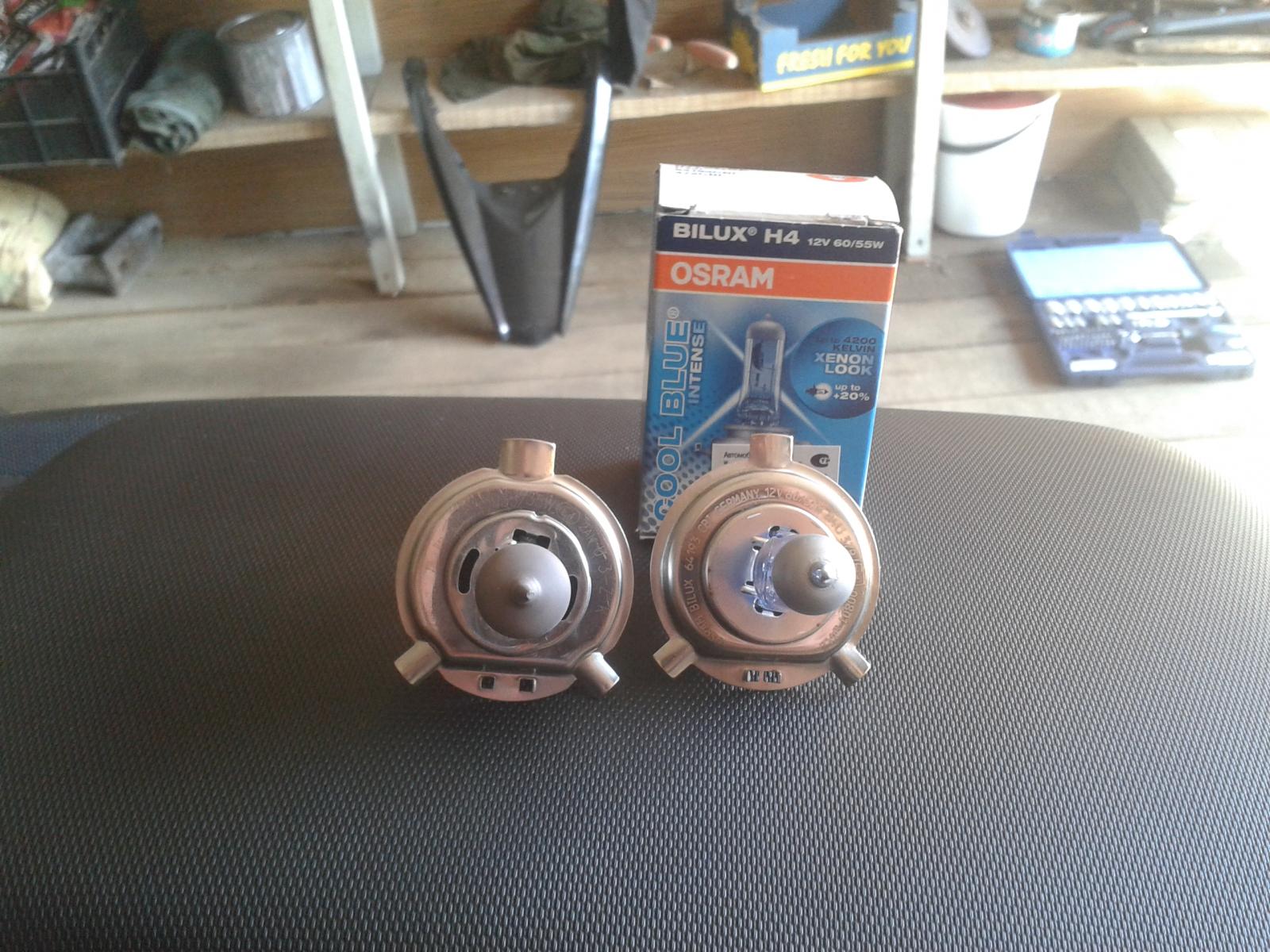

поменял лампу на  55-60W белую 290 Рублей

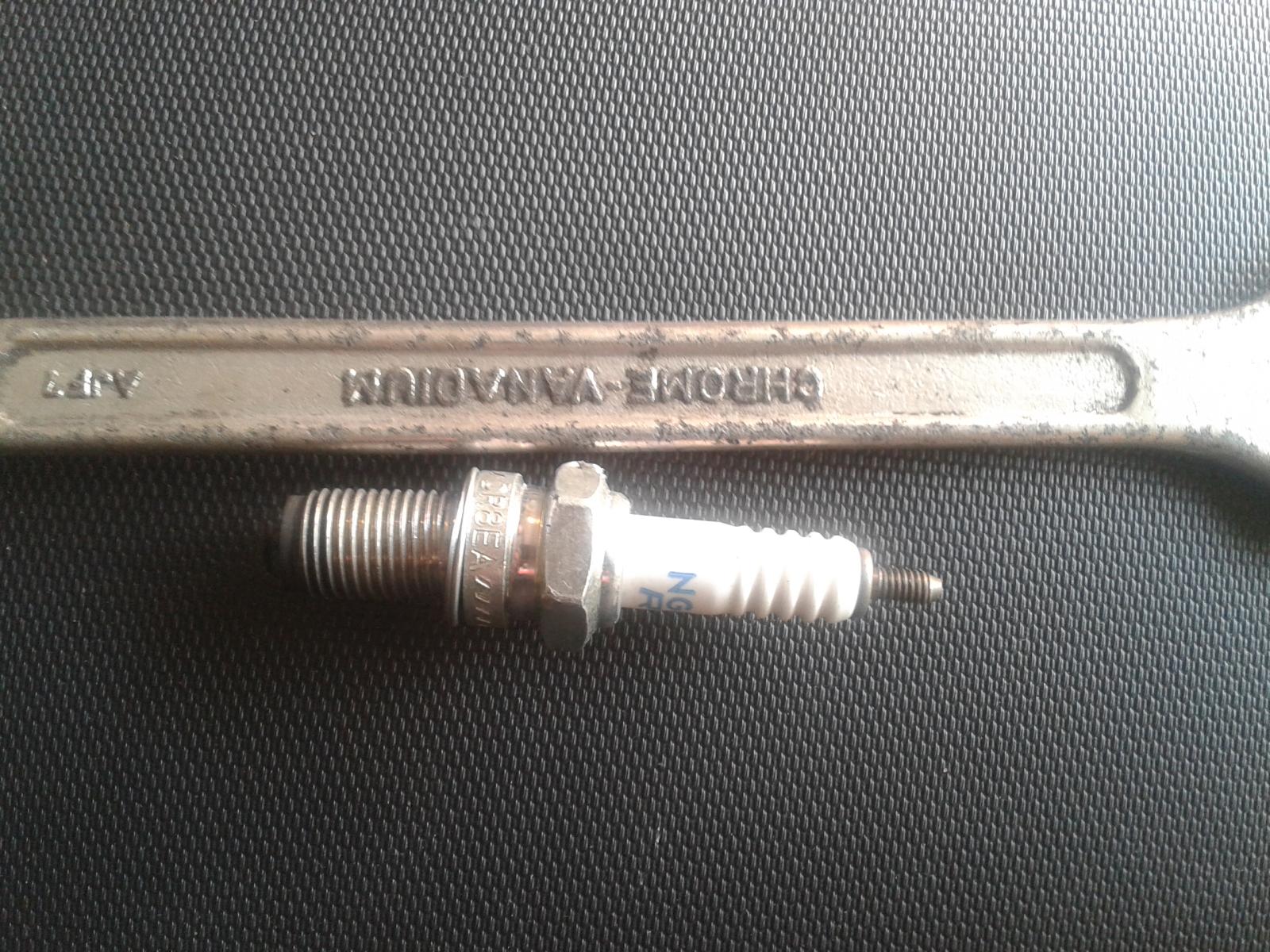

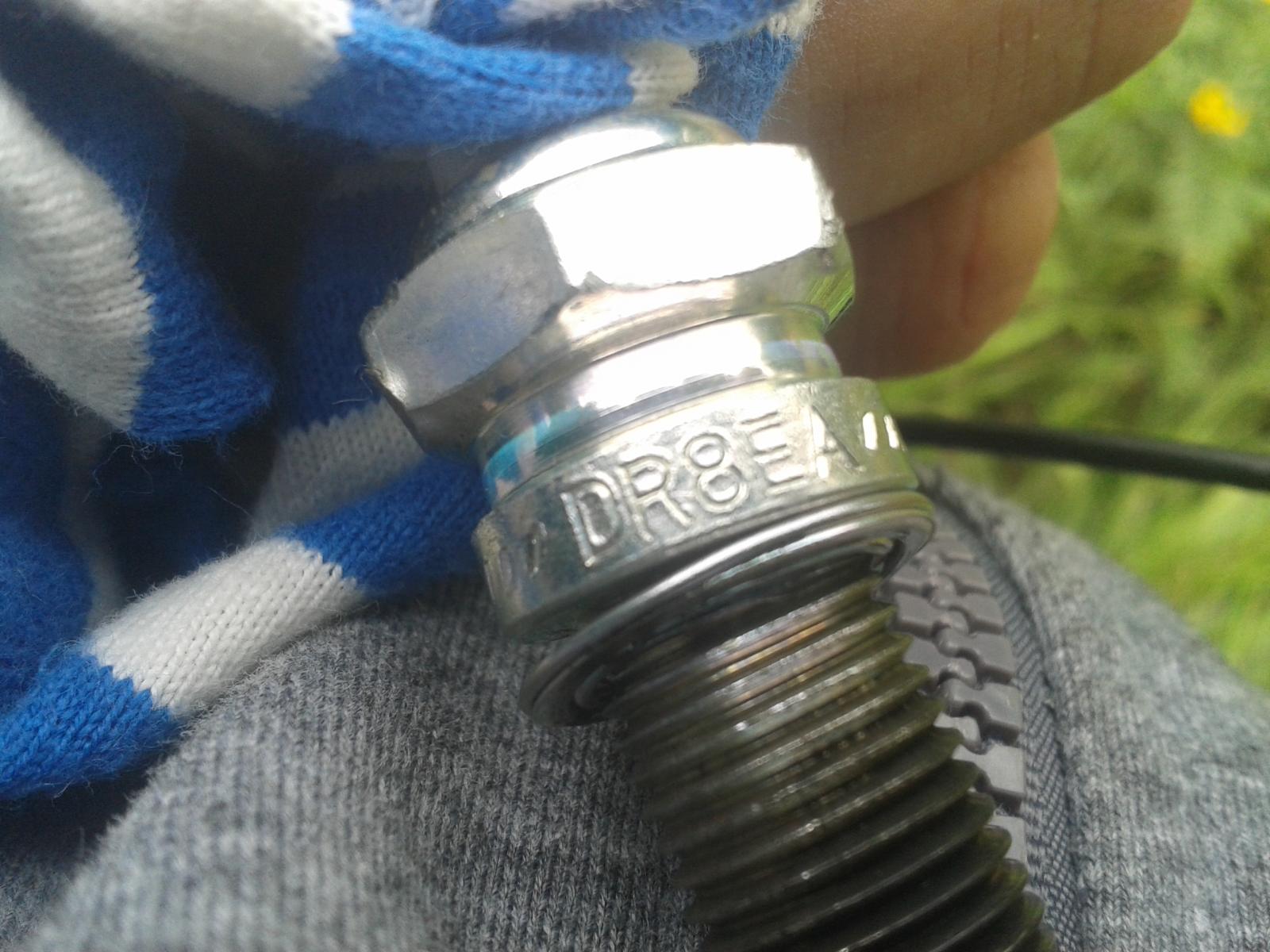

Если кому полезна будет инфа по свечам
У нас стоит NGK DR8EA  Хотя судя по качеству которая в мото это подделка. у меня щас новая в руках и она совсем по другому смотрится.
Ещё кстати не заметил разницу между корпусом нашей лампой и H4, Новая встала как родная и нечего подгибать не пришлось.
