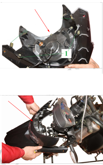

Bootch72 Опубликовано 17 апреля, 2014 Жалоба Опубликовано 17 апреля, 2014 Привет! У фары есть болт регулировки по вертикали, он находится на задней её части. Я отрегулировал без проблем. Что-бы его проще было найти лучше снять передний пластик вместе с фарой, запомнить где он находится потом поставить на место и отрегулировать. А можешь на пальцах объяснить где этот винт, чтобы мне не разбирать морду? ...Сегодня поставил на учет, отдал 3500 р. (Страховка на одного водителя на полгода, заполнение доков, пошлина.) Теперь с номерами! (точнее с номером) Осталось категорию открыть, 1 Цитата

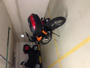

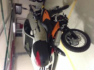

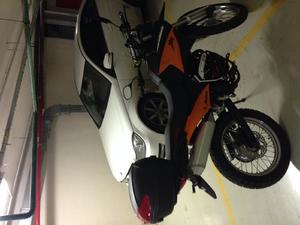

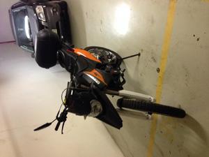

Танцуй_со_мной Опубликовано 17 апреля, 2014 Жалоба Опубликовано 17 апреля, 2014 можно фотку моца с кофром.пожалуйста)прошу прощения за перевёрнутые фото Цитата
K-D-G Опубликовано 17 апреля, 2014 Жалоба Опубликовано 17 апреля, 2014 http://windows.microsoft.com/ru-ru/windows7/rotate-a-picture-using-windows-photo-viewer Цитата

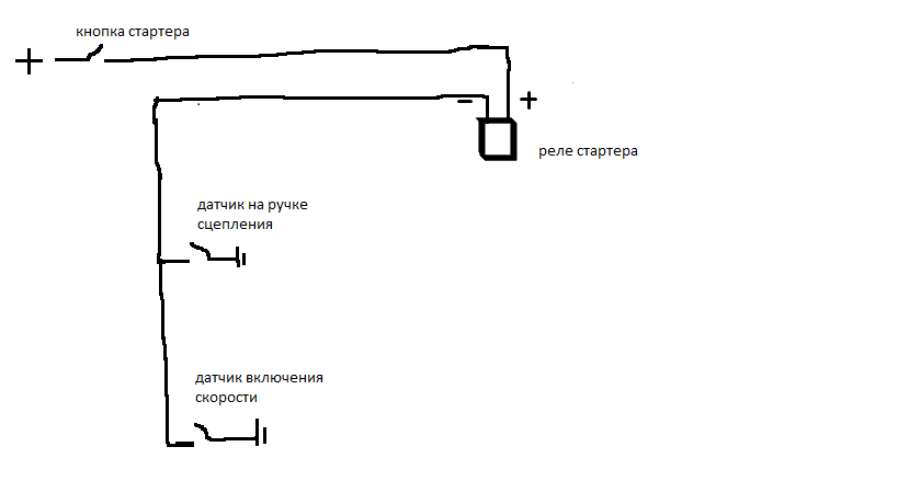

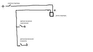

Tourist Опубликовано 18 апреля, 2014 Жалоба Опубликовано 18 апреля, 2014 Пока искал свою проблему со стартером-разобрался как эта система работает. Плюс идет от зажигания,через кнопку на реле стартера постоянно. А вот минус через датчик скорости и датчик на ручке сцепления. Когда мот на нейтрали -минус на датчике скорости замкнут и стартер работает. При включении скорости минус размыкается(стартер не крутит) Чтобы замкнуть минус выжимаем ручку сцепления-стартер крутит !Все гениальное просто (когда разберешься) А у меня плюс пропал после кнопки(где то под баком) -на реле не приходит. Все нет времени найти. Завожу с кика. 1 Цитата

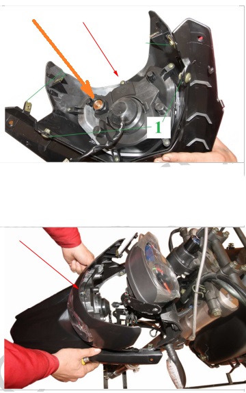

Bootch72 Опубликовано 18 апреля, 2014 Жалоба Опубликовано 18 апреля, 2014 Пока искал свою проблему со стартером-разобрался как эта система работает. Плюс идет от зажигания,через кнопку на реле стартера постоянно. А вот минус через датчик скорости и датчик на ручке сцепления. Когда мот на нейтрали -минус на датчике скорости замкнут и стартер работает. При включении скорости минус размыкается(стартер не крутит) Чтобы замкнуть минус выжимаем ручку сцепления-стартер крутит !Все гениальное просто (когда разберешься) А у меня плюс пропал после кнопки(где то под баком) -на реле не приходит. Все нет времени найти. Завожу с кика. Получается можно на сцепе смело замыкать эти проводки, чтобы заводить без выжима? Ведь будучи на передаче стартер не будет крутить все равно, так выходит? ...Извиняйте за глупые вопросы, с мототехникой впервые сталкиваюсь вообще... 1) Правильно ли я отметил регулировочный винт фары на картинке? 2) Нужно ли использовать промывку при замене заводского "масла"? 3) Как и чем правильно смазать подшипники в ступицах колес? 4) Какое давление должно быть в колесах? Цитата
К.М. Опубликовано 18 апреля, 2014 Жалоба Опубликовано 18 апреля, 2014 Для работы стартера надо чтобы выполнялось одно из условий: либо нейтраль, либо выжатое сцепление. У меня со старта концевик в ручке сцепления был сломан (постоянно замкнут), поэтому пару раз завел на передаче. :)! Регулировочный болт оранжевая стрелка! Колеса , если верить надписи на маятнике слева, 2,3 атм. пер. и зад. 1 Цитата
Tourist Опубликовано 18 апреля, 2014 Жалоба Опубликовано 18 апреля, 2014 Получается можно на сцепе смело замыкать эти проводки, чтобы заводить без выжима? Ведь будучи на передаче стартер не будет крутить все равно, так выходит? ...Извиняйте за глупые вопросы, с мототехникой впервые сталкиваюсь вообще... 1) Правильно ли я отметил регулировочный винт фары на картинке? 2) Нужно ли использовать промывку при замене заводского "масла"? 3) Как и чем правильно смазать подшипники в ступицах колес? 4) Какое давление должно быть в колесах? Если на сцеплении замкнуть на прямую то минус будет постоянный а датчик скорости не задействованый и будешь заводить на передаче что весьма опасно... Цитата

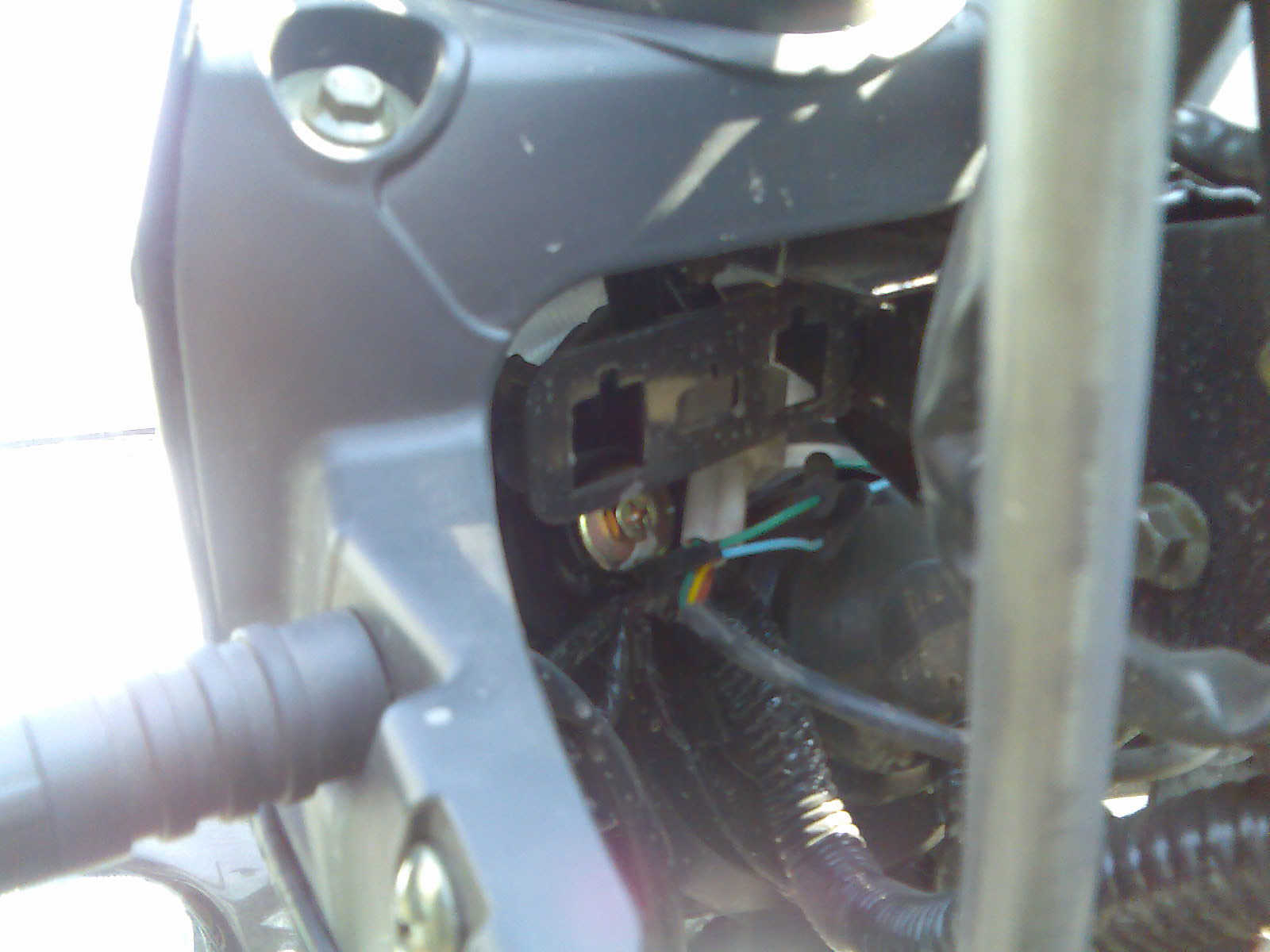

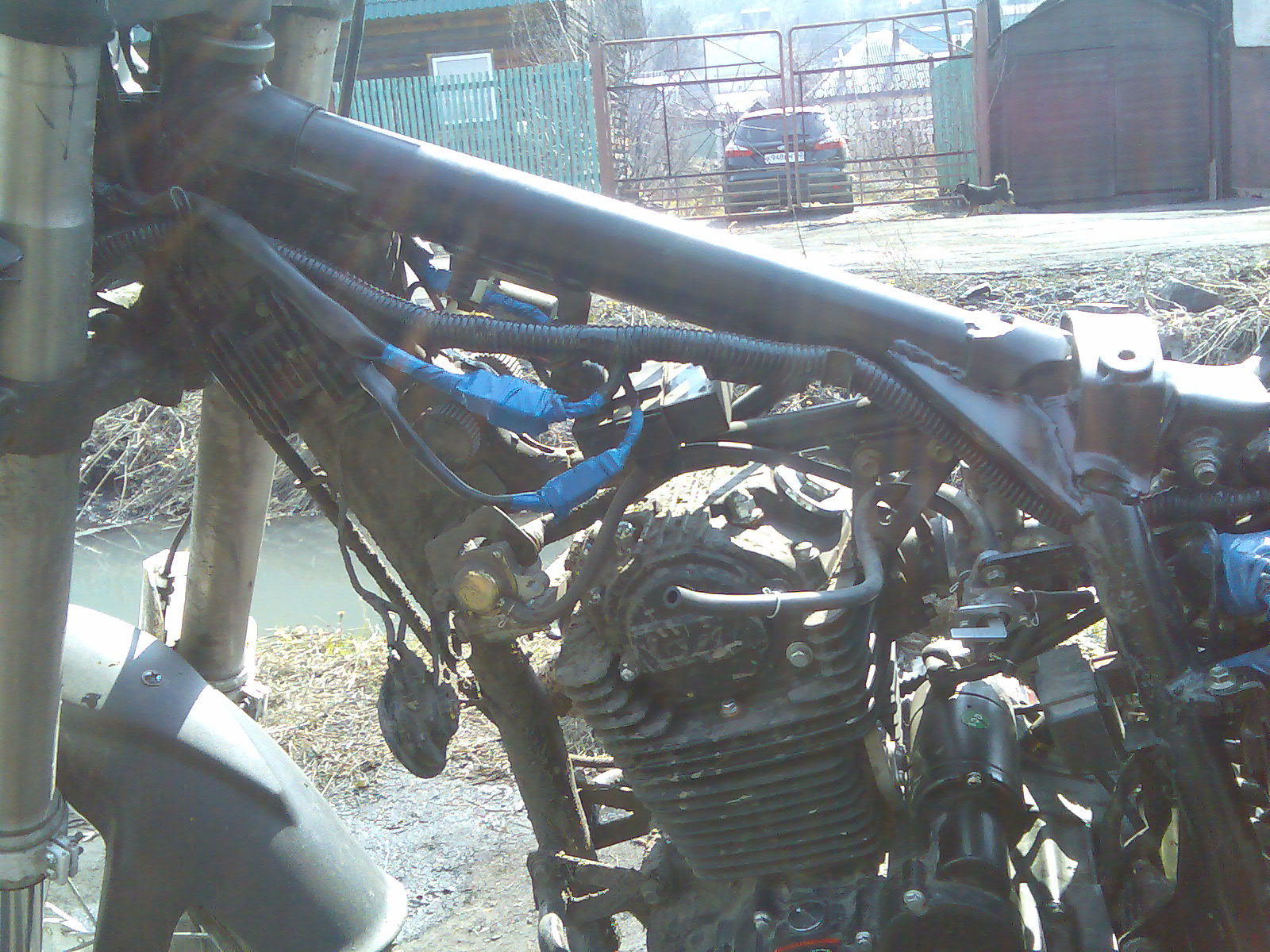

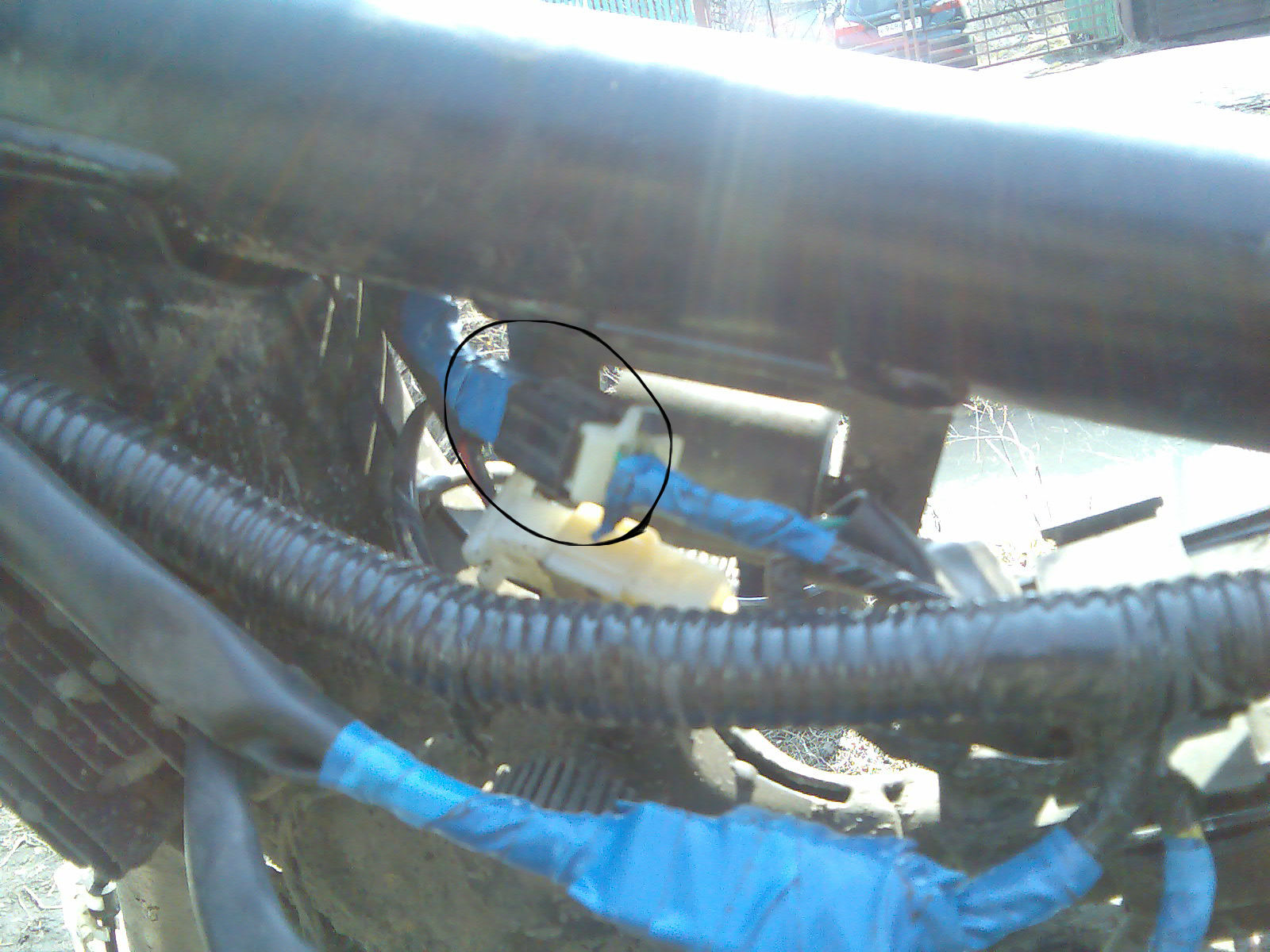

Tourist Опубликовано 18 апреля, 2014 Жалоба Опубликовано 18 апреля, 2014 Наконец нашел свою проблему. Под баком из колодки выскочил провод. Все собрал,закрепил,заизолировал и в путь! Цитата
Tourist Опубликовано 18 апреля, 2014 Жалоба Опубликовано 18 апреля, 2014 Что бы регулировать фару надо всего лишь повернуть руль вправо и болт как на ладони 1 Цитата

Bootch72 Опубликовано 18 апреля, 2014 Жалоба Опубликовано 18 апреля, 2014 Что бы регулировать фару надо всего лишь повернуть руль вправо и болт как на ладони Благодарю! Цитата
мотоциклист Опубликовано 18 апреля, 2014 Жалоба Опубликовано 18 апреля, 2014 Что бы регулировать фару надо всего лишь повернуть руль вправо и болт как на ладони Этот болт можно крутить снизу крестовой отверткой. На этом болту коронка, вот ее и крутим отверткой снизу, глядя при этом на болт сверху. Там и паз для отвертки есть. Цитата
