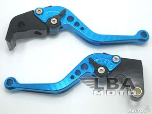

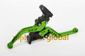

Bigusik Опубликовано 17 апреля, 2015 Жалоба Опубликовано 17 апреля, 2015 Ребята, тут задумался о постановки на наш мот вот таких рычагов, не кто не заморачивался ? и понять бы от какого мотоцикла подойдут ? Хочется короткие. Цитата
WarHawk Опубликовано 17 апреля, 2015 Жалоба Опубликовано 17 апреля, 2015 Ребята, тут задумался о постановки на наш мот вот таких рычагов, не кто не заморачивался ? и понять бы от какого мотоцикла подойдут ? Хочется короткие. Тоже о таких подумываю, в описание на Али пишут что на Ирбис подходят. Цитата

Kim Опубликовано 17 апреля, 2015 Жалоба Опубликовано 17 апреля, 2015 Ребята, тут задумался о постановки на наш мот вот таких рычагов, не кто не заморачивался ? и понять бы от какого мотоцикла подойдут ? Хочется короткие. $_57.JPG 1047269905.jpg У меня стоят эти ручки: http://ru.aliexpress.com/item/Free-Shipping-Aluminum-ASV-F3-Series-2ND-Clutch-Brake-Folding-Lever-Fit-Most-Motorcycle-ATV-Dirt/1792651472.html?recommendVersion=1 Очень приятные и удобные оказались. Но ручку тормоза пришлось немного доработать. У нас при выжимании ручки тормоза, кронштейн ручки (слева, у тормозной машинки) отжимает концевик, который включает лампу тормоза. Так вот у моих коротких ручек такого кронштейна для концевика не было (теперь есть)))). По ручке тормоза на фото, тоже не уверен что подойдет - обрати внимание, на нашей ручке тормоза есть "Г"-образный изгиб-толкатель перед тормозным цилиндром, а на твоих фото толкатель "сплошной". Еще ручку сцепы я тебе рекомендую покупать целиком с кронштейном крепления на руль, еще лучше - если есть резьба для крепления бокового зеркала. Подойдет ли та ручка что на фото к нашему кронштейну сцепления, не уверен... Если купишь, напиши что да как в итоге)))) 1 Цитата
WarHawk Опубликовано 17 апреля, 2015 Жалоба Опубликовано 17 апреля, 2015 Но ручку тормоза пришлось немного доработать. У нас при выжимании ручки тормоза, кронштейн ручки (слева, у тормозной машинки) отжимает концевик, который включает лампу тормоза. Так вот у моих коротких ручек такого кронштейна для концевика не было (теперь есть)))). И как ты его сделал? Цитата
Kim Опубликовано 17 апреля, 2015 Жалоба Опубликовано 17 апреля, 2015 По натяжке и фиксации троса сцепления, эти будут даже удобнее: http://ru.aliexpress.com/item/Alloy-ASV-Clutch-Brake-Folding-Lever-Fit-Most-Racing-Motorcycle-IRBIS-ABM-Dirt-Pit-Bike-MotorCross/2008279160.html Цитата
Kim Опубликовано 17 апреля, 2015 Жалоба Опубликовано 17 апреля, 2015 И как ты его сделал? Старая ручка + болгарка + сверло + саморез + руки не из жопы = то что надо. Цитата
Bigusik Опубликовано 17 апреля, 2015 Жалоба Опубликовано 17 апреля, 2015 Старая ручка + болгарка + сверло + саморез + руки не из жопы = то что надо. Хотелось бы сами ручки только поменять, т.к. у нас же датчик выжимки сцепления еще есть, не хотелось бы его лишаться. Тогда буду снимать мерять и подбирать, Спасибо за совет Цитата
Kim Опубликовано 17 апреля, 2015 Жалоба Опубликовано 17 апреля, 2015 Хотелось бы сами ручки только поменять, т.к. у нас же датчик выжимки сцепления еще есть, не хотелось бы его лишаться. Тогда буду снимать мерять и подбирать, Спасибо за совет Датчик сцепления сними, и закороти провода. Это совет не по обновлению ручек. Когда закиснет контакт, и посреди брода ты заглохнешь на передаче, тогда лихорадочно будешь искать "нейтраль" чтобы завестись, и вспоминать мой совет. Цитата
