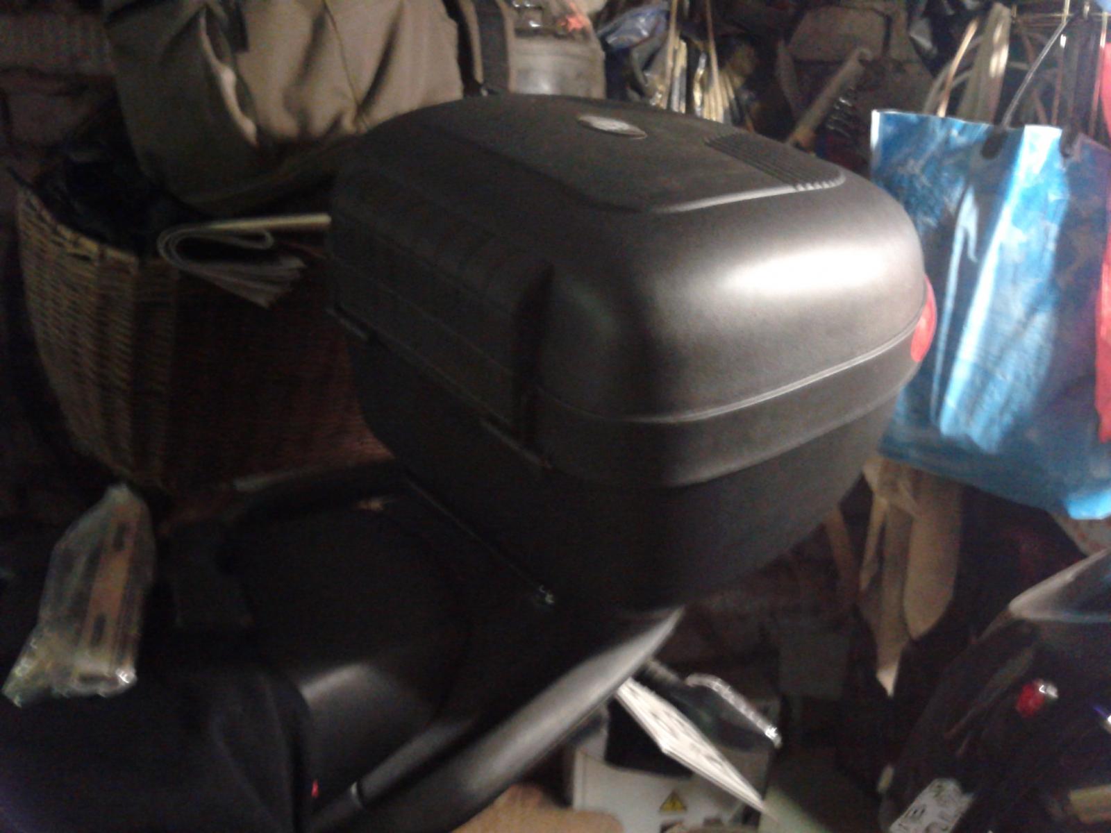

Решил замутить для ключей, так как кофр ещё не пришёл(чёт долго магаз работает),теперь хоть места побольше для ключей,да и кофр по назначению пойдет..
Затея хорошая, хотя я кофр поставил сразу, благо, что у нас в городе их большой выбор. Влезает многое, большой набор инструмента, насос, гаечки, болтики всякие, проводочки и прочая полезная мелочь и литровая бутылка с бензином, на всякий случай.

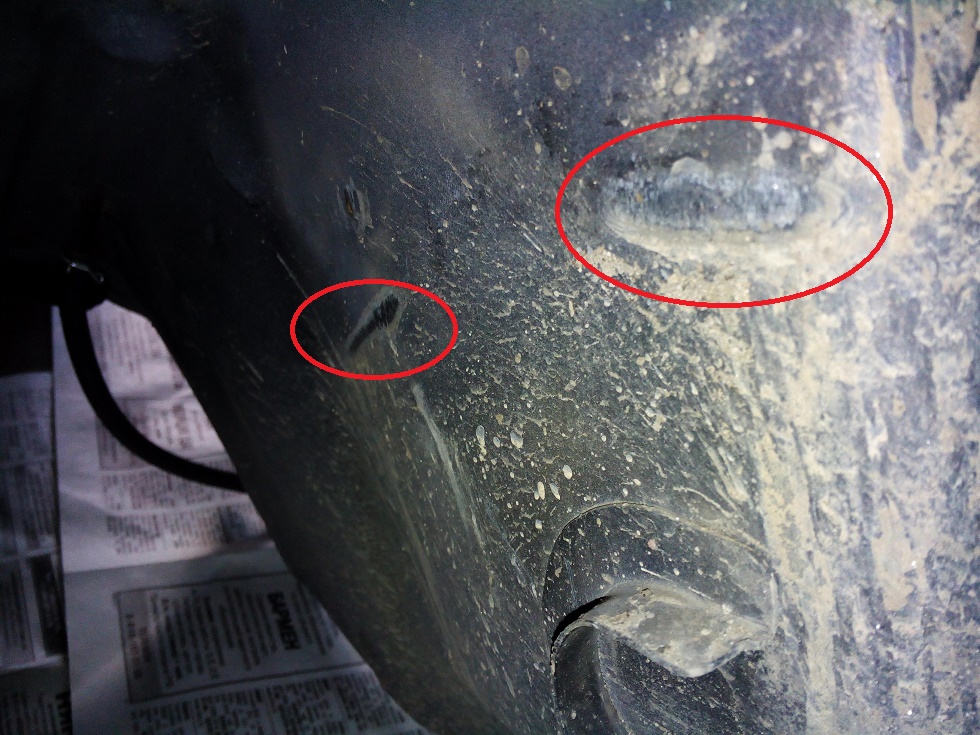

Я когда снимал бак (совет - бак можно снять не снимая боковой пластик), под впечатлением видео https://youtu.be/xugqDL-IYZsо течи решил посмотреть, трёт ли у меня - и оказывается тоже трет! Правда в другом месте. Фото хренового качества, но разглядеть можно. Места где краска стёрта обвёл.
Чем трёт со стороны рамы пока не нашел - вроде на всех железках краска присутствует...

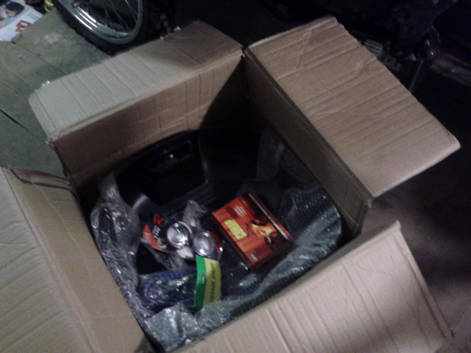

живем почти рядом-а разница большая, у нас "профессионал" магазин,да и в том мало чего есть нужного,а если есть,то цены бешенные,вот и приходится выкручиваться,благо интернет есть-вещь нужная и полезная,оказывается, я много что в инет магазинах заказываю,кстати,пришло извещение с почты-кофр и зарядное,что заказывал,уже пришли,Ура!

трет жгутом проводки, посмотри на нее, там тоже будут потертости. я свой бак покрасил и покрыл антигравием.

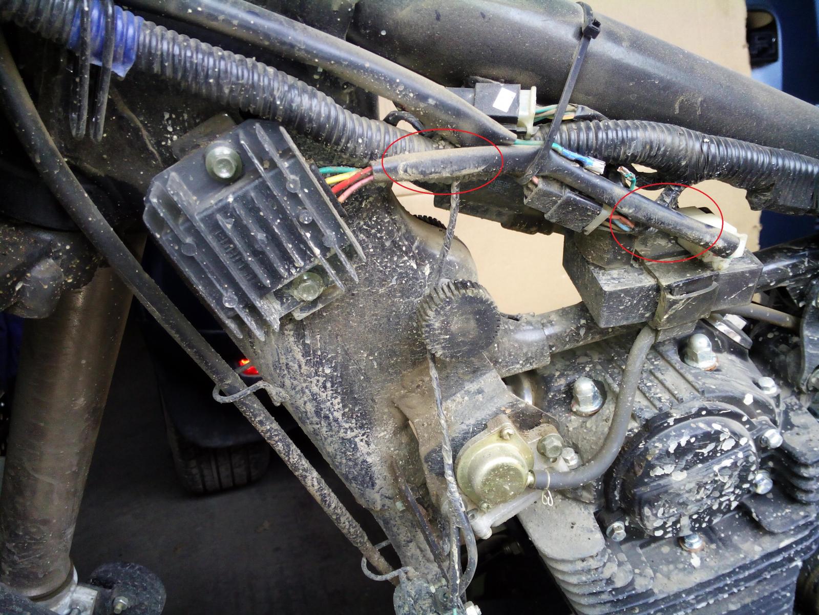

Ага, точно, там просто оплётка, не очень заметно
Заодно, когда шевелил проводку сломал разъём (ломается легко, ничем о влаги не защищён, у кого будут проблемы электрикой, проверяйте это место)
Антигравия у меня нет, наверное покрашу и обклею чем-нибудь. Может даже скотчем. Проводкой то бак до дыр по идее протереть не должно?

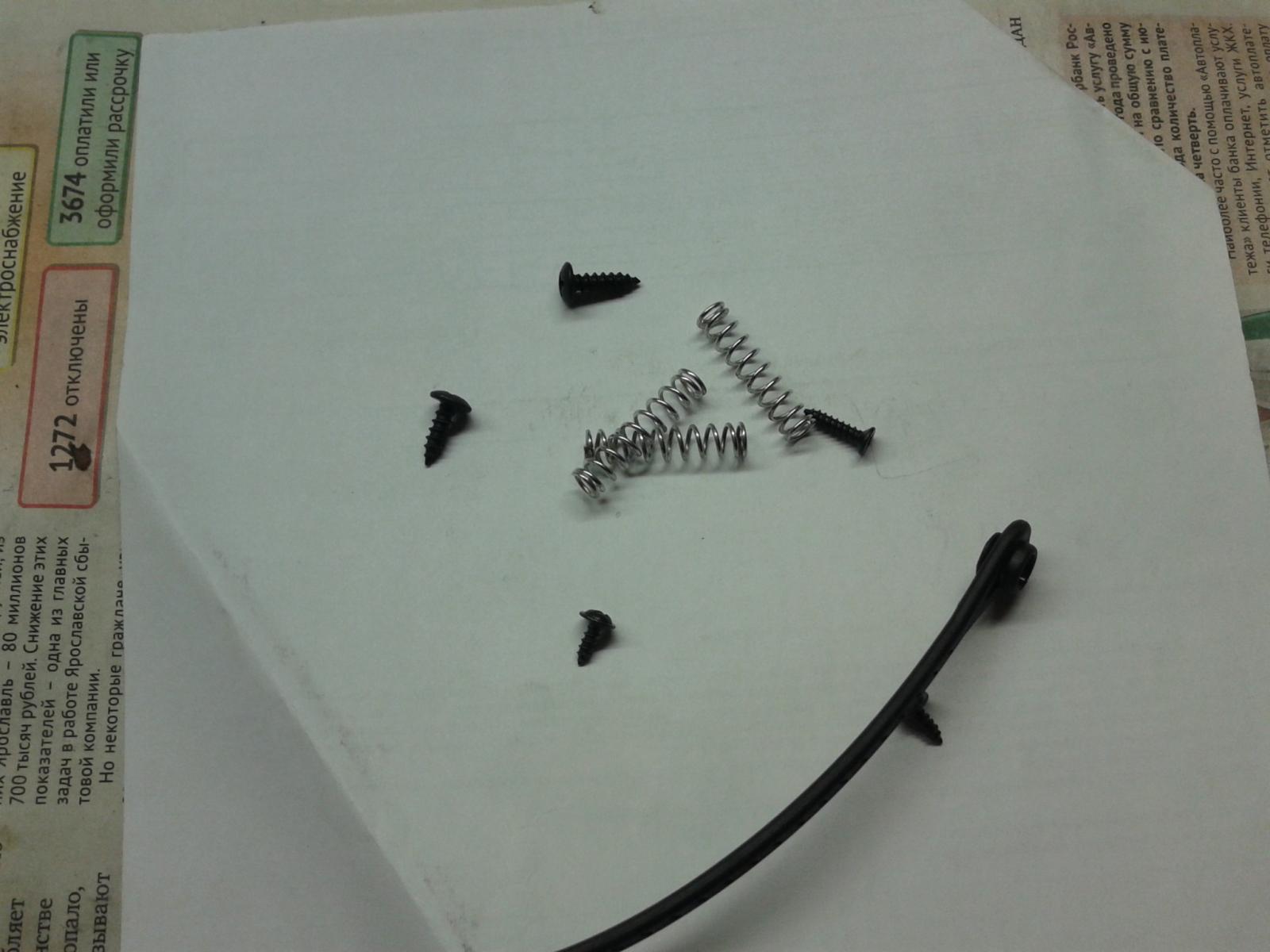

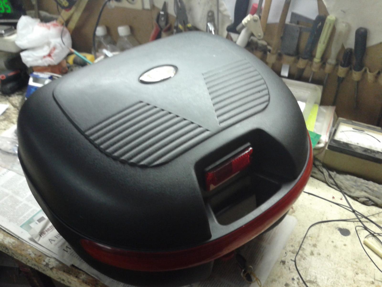

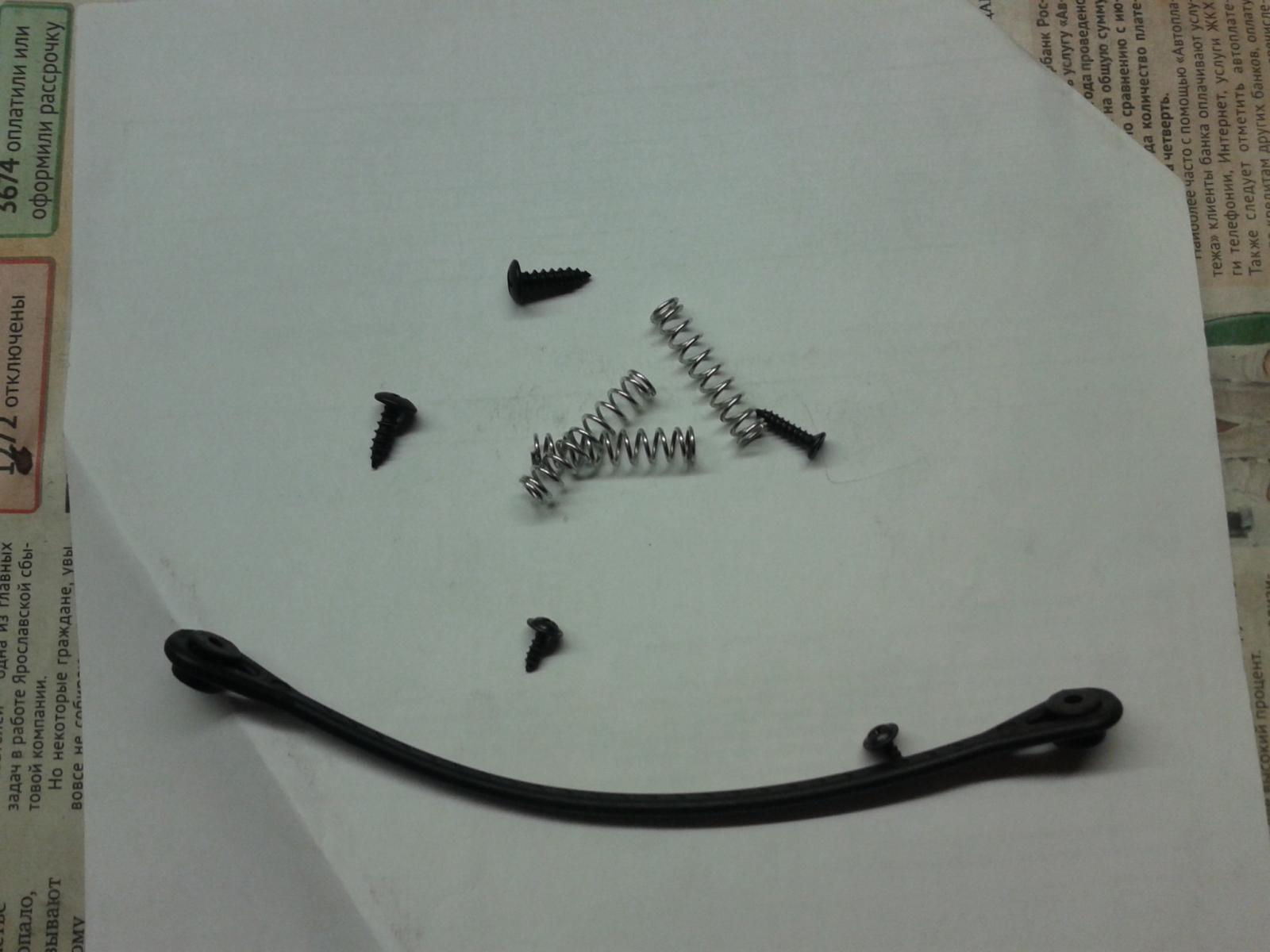

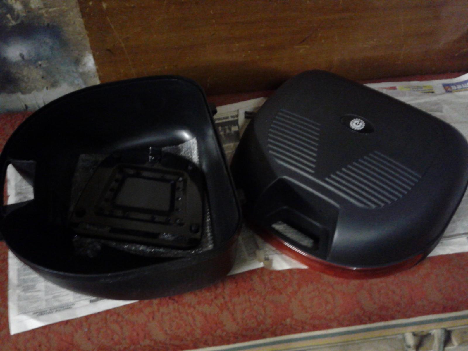

Пришла посылочка, не ожидал что так быстро,в комплекте с кофром идут три пружины-куда их внедрить ума не приложу
Кофр на aliexpress заказывал? Дай ссылочку, пожалуйста.
Вроде как на хороших кофрах существует система амортизации, чтобы на кочках его не оторвало (это вопрос к пружинам). Я в прошлом году такой же кофр обломил на проселке, увлекся немного и он просто от тряски обломился в местах крепления и лопнула защелка замка. В этом году купил такой же и немного его укрепил (четырьмя болтами насквозь), но вот пружин к нему не было, фото в студию!
вот пружинки
