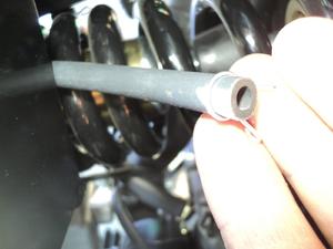

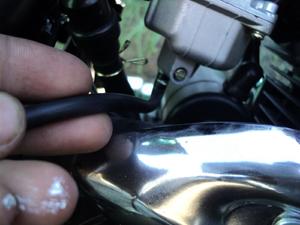

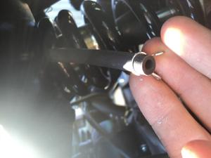

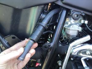

мужики все здарова.я новичек. собирал из коробки сие агригатище(епана мать он здоровый получился..) вобшем вот фотки каких то шлангов в руке держу.подскажите че это и куда встовлять??)) на втором фото  шланг из дна  карбюратора, 3 и 4 одно и тоже фото уходит куда к бензобанку.я думаю это типо подсос воздуха в бак.так нет?
почитайте FAQ, в начале ветки "покупка, сборка, общие моменты" там всё про шланги прописано (лень переписывать писанное ранее)

Шланги которые ты в руках держишь суй род сиденье а которая внизу карба ещё вниз опусти это для слива с отстойника

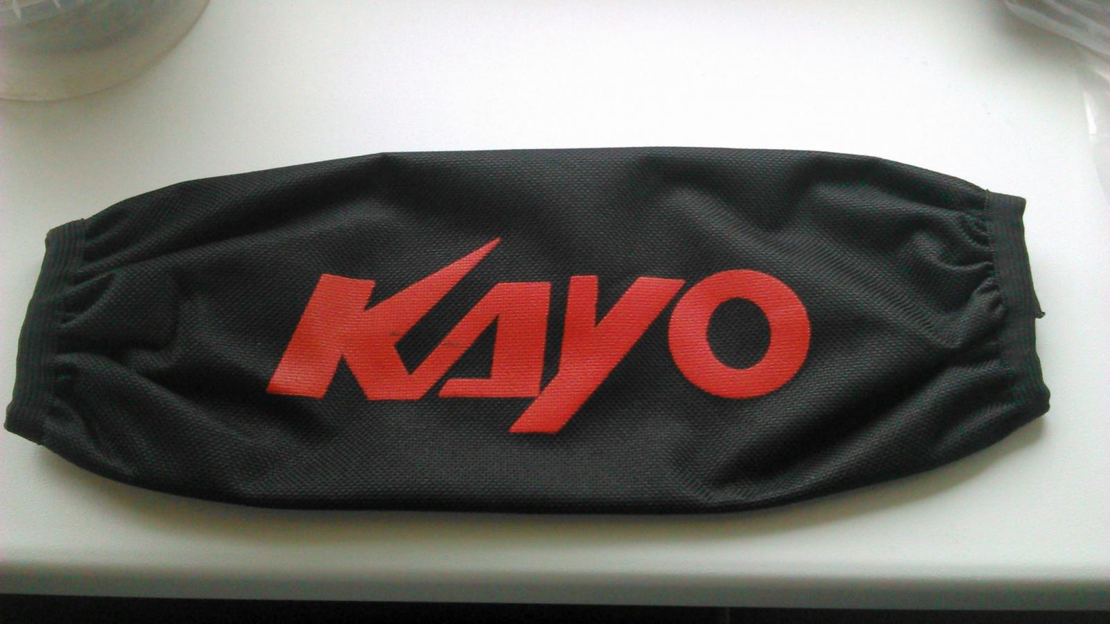

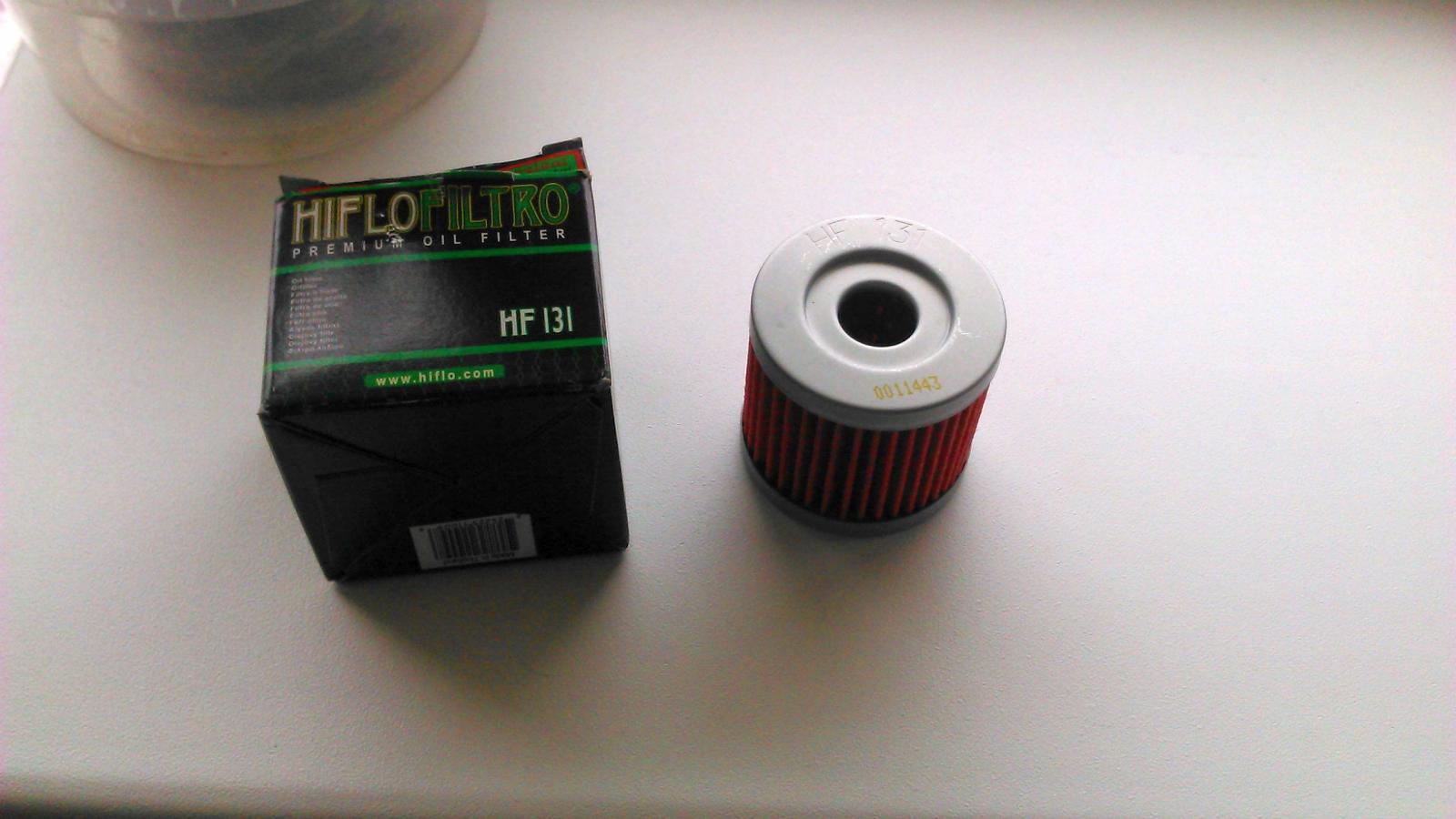

Сегодня получил заказ...."Гандон" на амортизатор(от Кайо Т2,Т4,Т6) и фильтр масляный HF131. Если по чехлу всё ясно, то есть ли у кого опыт установки(хватает ли давления маслонасоса для открытия обратного клапана фильтра) этого фильтра?
На украине ставили, жалоб вроде не было. Крышку только пилить надо.
