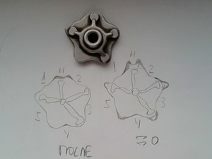

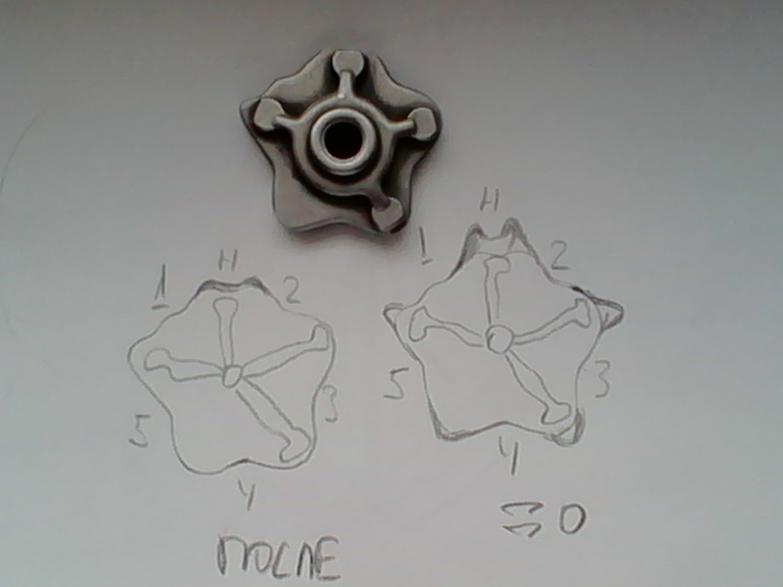

Разбирал движок, снял вот эту звездочку которая переключает передачи, буква "н" это нейтралка она была очень острой и маленькой ,переточил и сделал более пологой и широкой, думаю теперь нейтралка будет ловиться полегче. по этим впадинам где цифры перекатывается подпружиненый ролик размером с 10 копеек, который и удерживает выбранную передачу. через нейтралку перескакивал очень просто.
главное чтоб не выбивало на передачу
С нейтралки? Думаю исключено.
Фиг знает,судя по фотке у нейтралки будет больше свободный ход, как бы шестерни в зацепление не стали. Практика все покажет.
Один приятель на китайском, типо спорте) чтото похожее делал, теперь переключение  у него без характерных щелчков, лапка стала очень мягкая и не информативная но все включается и ловится с первого раза. Мне когда первый раз сел на него это не понравилось, думаеш что перескачил передачу. Думаю это дело привычки.
Возможно придется с 1 на 2 два раза дергать?
