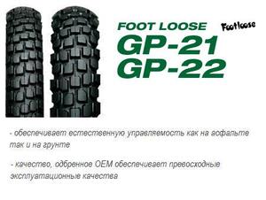

я вот эти заказывал,4-е дня после оплаты, и они у меня дома,
Как на асфальте на них ? Сильно хуже стоковых? Вот чуть поуже канавки были бы между шашками, а сами шашки чуть шире и хорошая универсальная резина была бы. А так перевес в сторону бездора.
У меня на велике кстати стоит сейчас один-в-один )
отличная резина, главное не скользит на асфальте после дождя,как стоковая,а канавки нормальные,я тоже сначала думал что большие, у меня и на альфе 110 такие же стоят почти-прелесть!
