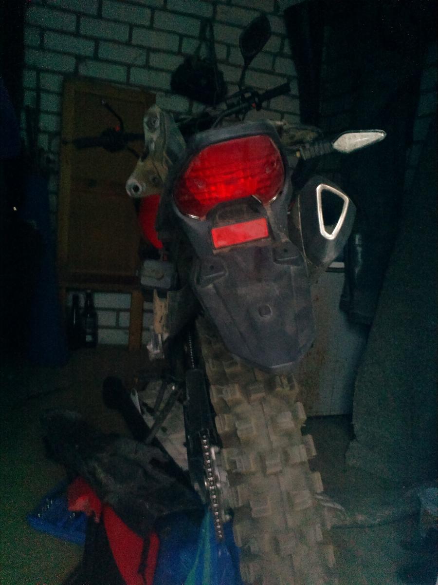

Я еще раньше об этом писал. Оказалось что из пластилина не только рама)))
Сам то цел? Рассказывай где и как?
Да, сам цел)) У нас тут камыши жгут на косах, чтобы меньше было, ну я и смотрю ктото на машинах лазил уже и я тудаже с дура ума, думал проскачу)) Паходу заднее колесо в калею соскачило и меня с мото щучкой в этот женый камыш викинуло. Сам не понял как! Но мот  лежал в обратную сторону развернутый . Итог: сломаное зеркало, загнуто крепление ветровика, ручка сцепления странным образом целое но появился огромный люфт( еще не смотрел что пачем) и вот такой касяк с жопой
Это как говорится, не повезло. Стечение моментов, сил и кореолиусовых ускорений(((
Но рама действительно очень слабая для 140 килограмм.
Разбирай зад и гни все обратно)))

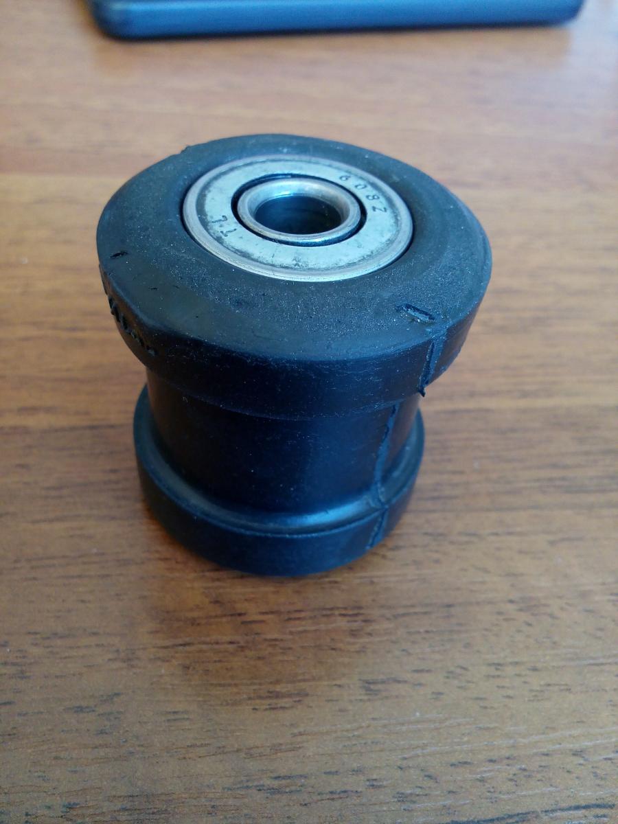

Оказалось у меня тут на столе сразу три варианта ролика для цепи, решил поделиться.
1. Черный большой. Это от ВОЛГИ 24 сайлентблок верхнего переднего рычага (24-2904125). Размеры В=39мм. D1=36мм. D2=31мм. d=20мм. (Цена 8р.)
2. Черный малый. Это от TTR.  Размеры В=26мм. D=34,5мм. d=22мм. (Цена 100р. без подшипников. 250р. с ними).
2. Красный. Универсальный, заказывал на али.  Деревянный, пластмассовый. Размеры В=36мм. D1=36мм. D2=22,5мм. d1=22мм. d2=8мм.(Цена 245р.)
Родной стоит Размеры В=29мм. D1=32мм. d1=22мм. d2=8мм. d1-посадочный подшипника, d2-посадочный под болт.
Вот сижу кручу, еще не примерял, жду подшипники нормальные.
Меня волговский сайлентблок интересует. Его же резать надо как-то изнутри чтобы туда подшипник вставить, да? Как я понял, это основная проблема при его установке?
Вот такая у нас пластилиновая рама
Это у тебя крепление багажника повело или саму раму?
там где ручки, там слабо, усиливать надо, видео есть.
На раму вроде ты первый жалуешься :unsure:
Я себе на ТТР такой поставил. Подшипники просто вставляются (резина растягивается), а между ними распорная втулка ставится и все ок!
Подшипник без проблем входит.
Втулку придумать осталось. как встанет не знаю пока.
Втулка должна быть L=25мм. d=8мм. D=12мм.
