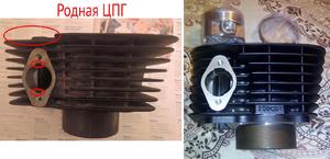

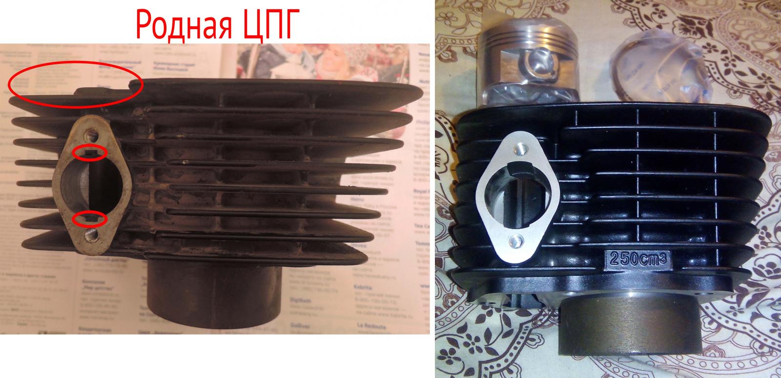

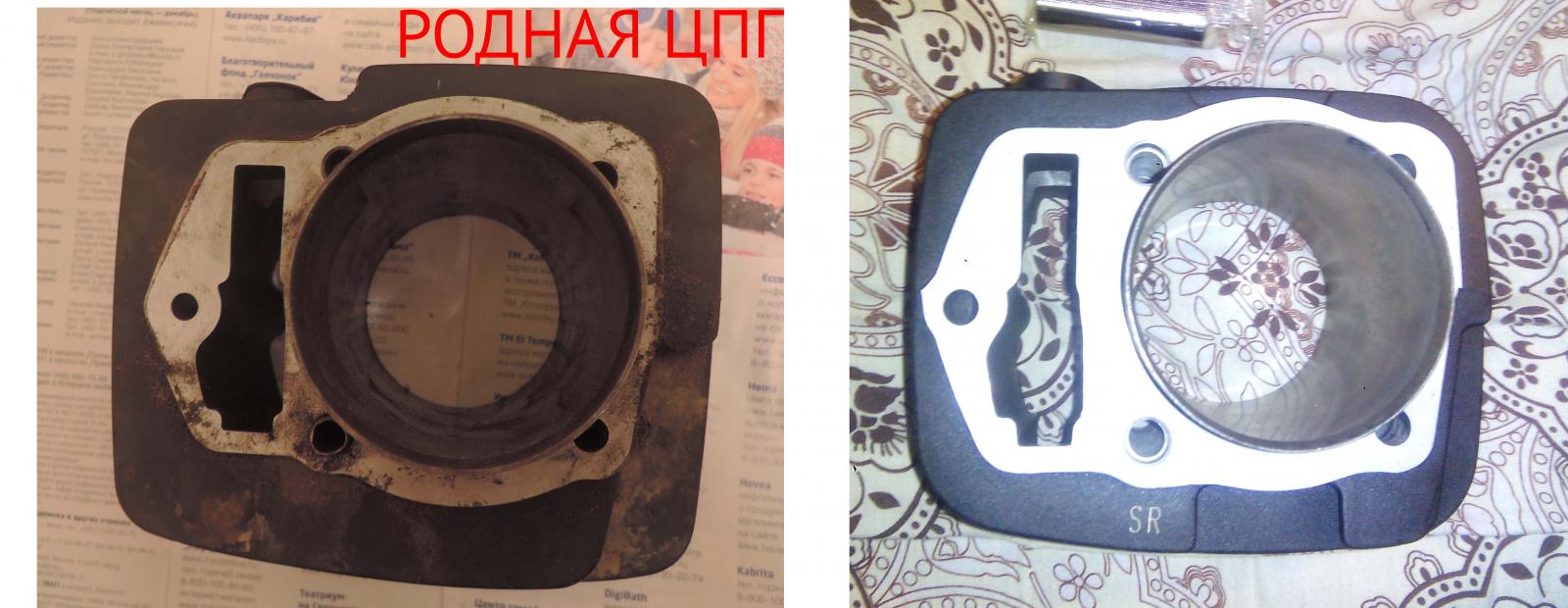

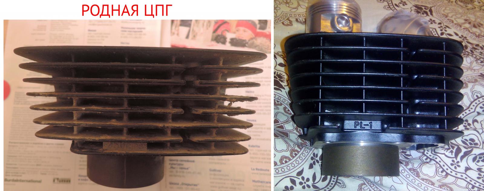

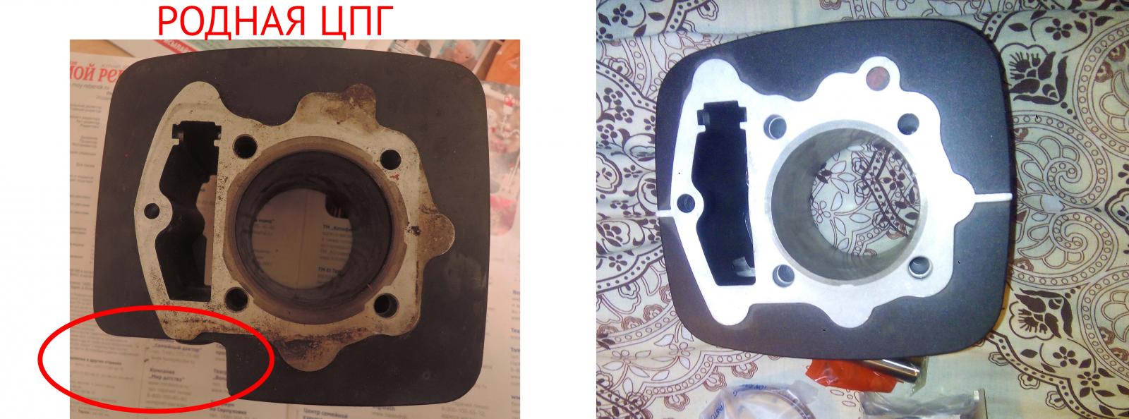

Привет всем, все еще мучаюсь с поиском поршневой. Вот что нашел пока самое похожее, и все равно есть отличия. Как думаете подойдет?
Думаю пойдет. Размер (высота) нормальная?
А дыра под натяжитель не смущает и нижняя часть цилиндра?
Нет не смущает. Ты пробовал на двигатель ставить хотя бы без поршня? Оребрение может быть разным главное чтобы ни чего не мешало. А дыра в натяжителе не страшно, купи если че натяжитель под этот цилиндр. А так я думаю и родной натяжитель станет нормально
Разговариваю с продаваном пока, еще не купил... И он мне только что сказал, что полная длина гильзы больше120 мм, а у нас 109... ППЦ опять не то. Надо колхозингом с проставками похоже начинать заниматься.
Если гильза длиннее то это точно не подойдёт. Сделай так как я тебе говорил все будет работать, зато потом вообще проблем ни каких с поршневой не будет.
