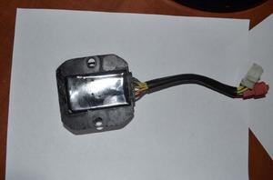

Павел. Привет. Проблема, или в реле-регуляторе, или в генераторе.  А вообще, страниц 5-6 назад кто-то из наших скинул толковый мануал по поиску причин поломок по электрике. Поройся. Я думаю не пожалеешь и сам всё найдёшь.
Всем спасибо за помощь. Причина - реле регулятора. Вот так оно выглядит сейчас. Поеду искать новое (((

Заменил реле-регулятор напряжения, которое действительно было сгоревшим. Поездил два часа под нагрузкой (свет и музыка) . аккумулятор снова сдох (куплен два дня назад, был заряжен). Сопротивление обмоток генератора показывало 0,6 Ом на выходе. Напряжение на выходе генератора было около 70 вольт. И все равно АКБ не заряжается. Что может быть еще? И какие показания на вольтметре мотоцикла должны быть? У меня при заряженом аккумуляторе стрелка ровно на 12. При езде без нагрузки стрелка уходит чуть вправо. Гдето до 13. Под нагрузкой при езде начинает потихоньку двигаться влево, пока АКБ не умерает

У меня были такие симптомы когда на старом акб замкнуло банку, едешь, а акб умирает, стрелка вольтметра не поднималась выше 13, по мере разряда вообще до ~10 доходило, думал гена и реле.... Зарядил, поехал, умер........ Но там был мертвый акб, а здесь похоже на не заряд, проверить надо цешкой на клемах акб, ток покоя и ток заряда. У меня на вольтметре стрелка до конца шкалы доходит.
