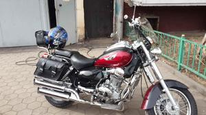

Всем привет. Вчера купил в магазе Гарпию. Давно тут все читаю. Но сей час можно и писать уже. Что могу сказать. В целом не плохой аппарат. Звук отличный. Когда на скорости 30- 40км поддаёшь ему так ваще звук сказочночёперный. Да и участники движения вниманием не обделяют. Что касается косяков: на пятой передаче коробка издаёт ритмичный одинаковоинтервальный звук- типа колесо об крыло чиркает, но это не колесо, это коробка передач ибо звук появляется тока на пятой. Ну и второе: качество электросборки никудышнее- это наш дилер постарался- мастерам платить надо, а он щеглов тупых и не компетентных держит. Провода все переделаю- кое где открытые скрутки ваще. Ну и естественно предохронитель долго не держит. Сегодня всё разберу и проложу как надо. Мот был "сухой" с пробегом 50метров. Люблю я это дело. С ранней молодости и по сейчас на двухколёсном транспорте катаю.

щас все сделаешь, и проводку под бак уберешь, и свет от шахт поставишь. поздравляю в наших рядах, тебе понравится этот аппарат, только обкатывай нежно, а про коробку не факт - проверь не цепляется ли лапка и тяга, они с салона идут расслабленными, я когда вторую передачу потерял тоже на КПП грешил, ан нет

Братва- голову сломил вже!!-:)) Горит предохранитель и всё тут. Не сразу.. медленно и капец. Все разобрал.. визуально замыкание не обнаружил. Может кто подскажет как его искать- этот коротыш???

Братва- голову сломил вже!!- :)) Горит предохранитель и всё тут. Не сразу.. медленно и капец. Все разобрал.. визуально замыкание не обнаружил. Может кто подскажет как его искать- этот коротыш???
Дружище. Это с ЦЭшкой надо звонить. Или к электрику. Или отключай по очереди потребители.
В салоне грят - может РР много даёт. Зовут к себе мол на месте воткнём и посмотрим.. Поехал я короче к продавану..

Поехал я в обчем в салон и мне поменяли РР, но старый(родной) я забрал себе, ибо изначально сомневался в таковой причине. Читайте дальше!! Еду от  салоновских мастеров в кавычках и что вы думаете? Их новое РР перегорает!! Дальше все просто еду на уважаемое в нашем городе автоСТО к товарищу (он там управляющий) подводит он меня к Электрику- имя Кирилл. Мало того он ещё байкмэн ибо там же возле него стояло два спорта!!  Тот говорит: мол ставь родное реле и заводи. Померял ток цешкой, показывает 15V. Кстати: на родном приборе (который на моте) стрелка тоже всегда была на15. Тупо откусывает клеммы предохранителя выкидывает нашу коробочку и ставит на обжимах автомобильную и предохранитель соответственно тоже авто. И сама главно грит: Можеш ехать и не о чём больше не переживать. Час по городу и всё отлично!! Вот так то друзья!! Может это здесь и обсуждалось, но я не помню.. Помню только что про 15V, и что это много- писали. Итог: стрелка на родном приборе на холостых находится посредине между 12 и 15. (Эврика!! Свершилось!! То что надо!!) Причина: родные контакты и этот вид предохранителей гавно. Из за плохого контакта росло сопротивление и реле "качало" больше нужного. Всем спасибо. Товарищу!! Электрику Кириллу!! И Вам всем за то что читали моё откровение первое от 28го, АМИНЬ!!-)))))))))))))
