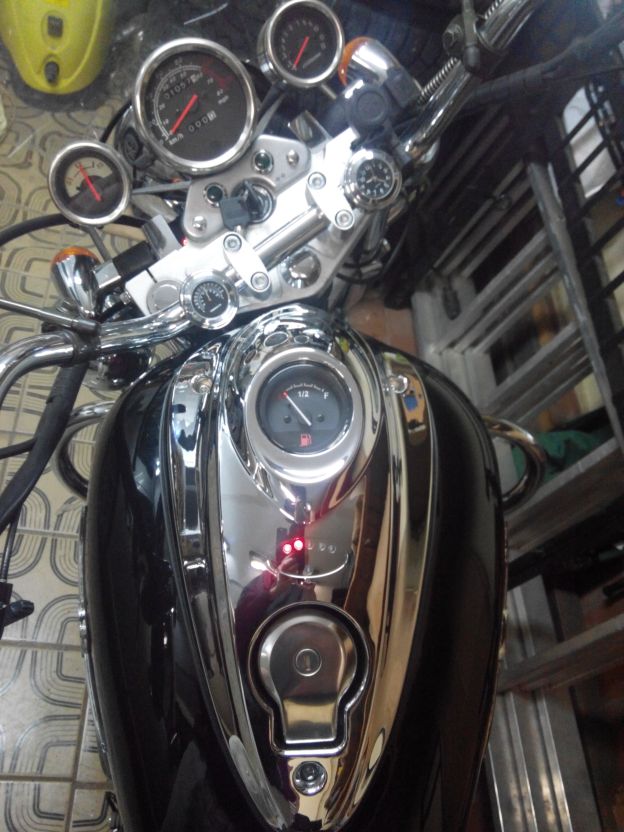

Я когда ставил индикатор ,то на сайте у продована написано было,какой провод за что отвечает...а датчик методом ,,тыка,,передачи щёлкал и выставлял...Вопрос,на какое место поставил индикатор?
Не мудрствуя лукаво, вклеил на место лампочки нейтрали.. Если что удобнее найдётся - переставлю, запас по прокладке оставил, а так - аккурат над смартом/нафигатором светится ))
( Хм, во  я затупил тогда.. - ссыль открыл, кнопу "купувать" даванул, а ниже страницу и не покрутил :-)))))
 Я вот так поставил,отлично видно...и часы на бак,как доп услуга))post-23487-0-59638600-1468399610_thumb.jpg
Опять началось меряние пиписьками :)
Покажу ка и я свою фотку еще раз.
Да, часы тоже как бонус, а к ним термометр  :D
