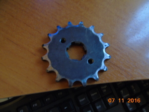

post-16016-0-53948200-1478525942_thumb.jpgТолян, по поводу бокового износа звезды, всё совершенно правильно. На наших мотах, эта беда с
новья, тут и без переделок, косяк присутствует. И не только со звездой, но ещё и с задним тормозом, чем больше проседание аморта, тем меньше свободный ход педали тормоза. В плоть до само произвольного подтормаживания.post-16016-0-23057600-1478525943_thumb.jpg Эта звезда, стояла с ноья, Прошла 4000 км, без каких либо переделок, да и народ эту тему поднимал. В общем есть такая беда.

Насчет звезды есть мнение что криво приварены кронштейны для крепления двигателя и сам движок чуть под углом стоит. С другой стороны непонятно почему звезда стачивается с внутренней стороны а снаружи как новая.
Всем здрасьте... В общем дело обстоит, таким образом.  Освободил ведущую звезду от креплений, ну и покрутил колесо.  И звезда, сразу же сползла по валу к самому краю.  Вспомнил, кто то спрашивал по поводу распорных втулок. поменял местами.    а толку нет, всё одно сползает. вот такая петрушка. Какие мысли есть на этот счёт.  С одной стороны, как бы оно и не мешало, а причину знать хочется.
 Если как ты говоришь двигатель стоит немного влево  и не хватает люфта на валу звезды,то и цепь будет тереть правыми пластинами по краю внутренней стороны передней звезды.Если снять фиксатор звезды и крутить колесо,то звезда начнет слезать,короче куда поползет звезда в ту сторону и есть наклон ведущего вала или смещение задней звезды.НО без нагрузки этого может и не происходить,а под нагрузкои маятник может отклоняться налево и тянуть за собой звезду уже переднюю.Проверить можно тоже,для этого нужно натянуть цепь без люфта и усе будет ясно при вращении.
