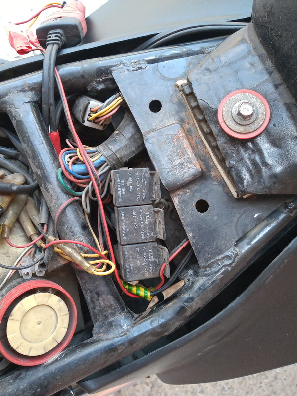

Поехал сегодня на работу, завёлся как обычно стартером. Услышал в пути посторонний шелестящий звук. Остановился, движок кнопкой не заглушился. Я ключ повернул и вытащил - работает, сцуко! Заглушил только на скорости, резко бросив сцепление. Завёл с кика, нормально доехал и поскольку электрика не самая сильная сторона моей творческой натуры, сижу чешу репу - чё это было и куда лезть смотреть?

В целях предположения: а не стартер ли закоротил и работает постоянно? Лишний шелест тому свидетельство. Ну или кнопка стартера...

Олег, Олег, все очень просто, это реле стартера закусило/залипло. Это по всем признакам сходится. Питание на стартер идёт от аккумулятора на реле, если оно залипло, плюс идёт постоянно, хоть зажигание выключай, не поможет.

Откинь плюс от стартера и повесь на него лампочку(чтобы не крутил лишний раз) и понажимай на кнопку стартера, все увидишь. Если отпускаешь кнопку, лампочка гаснет(раз 10-15 попробуй) сразу, значит мелкий глюк, если отпускаешь кнопку, а лампочка даже 1-2 секунды ещё горит, реле точно под замену.
Серёга, может быть ты знаешь, которое из них реле стартера?
Вытащил поочередно каждое из этих реле и каждый раз завелся со стартера... Получается оно где то в другом месте?

Никакое. Реле стартера с левой стороны под крышкой, "баченок", к нему идёт плюс от аккумулятора, провод толстый, не промахнешься, или от стартера иди по проводам. Проводка у тебя " самопал", на радной релюшек нет(как на фото).
Ты попробуй реле выдерни(те что на фото) и посмотри, поедее два реле на свет (ближний/дальний), третье это либо доп.фары, либо сигнал, либо с сигнализацией завязка. Вообщем методом великого учёного Тыка, узнаешь какое реле за что отвечает(зато будешь знать в будущем).

С теми что на фото разобрался?
Не, отложил на понедельник. Тестер в гараже. Правда и по штатному вольтметру видно, что в момент включения кнопки стартера идет не хилая просадка напряжение и с первого раза почти никогда не заводится.

post-23318-0-51311600-1449562378_thumb.p
Серега, подскажи, как электрик электрику, по схеме на пусковое реле приходят 4 провода, а по факту их 3! Толстый приходит от + аккума, толстый уходит на + стартера и еще один, который уходит куда то в недра под сидения (сегодня не стал снимать и смотреть куда он идет.).. Как это понять?
20 минут назад, Летучий Голландец сказал:
Толстые провода это силовые(от аккума к реле-от реле на стартер), а третий, тонкий, управление реле, идёт на кнопку стартера. Четвертый, по схеме, масса, должен вообще быть, может коротенький рядом под болтом стоять. Завтра на своем гляну.
В этом одном проводе,два провода,они иногда общую изоляцию во внутрь помещают и заливают компаундом,и кажется как будто один провод.
