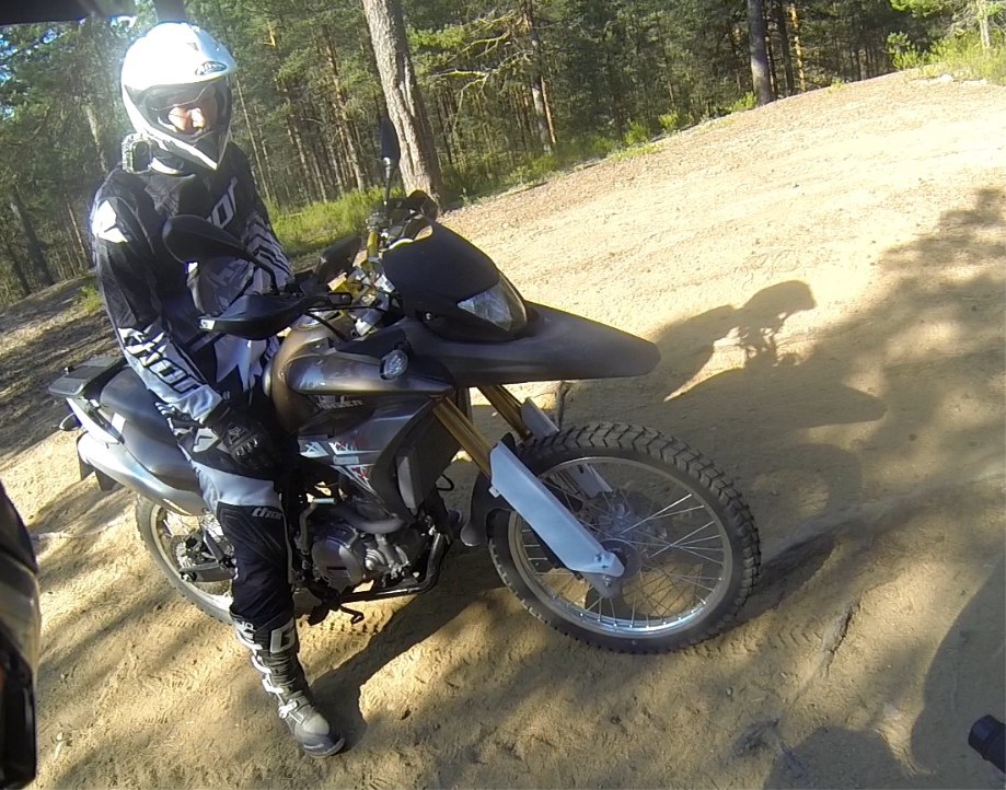

Сегодня первый раз прокатился в компании. Получился микрослет участников этого форума. Вот шпионская фотка, где я задумчиво примеряю Рейсер. Заехали на кроссовую трассу, попозорились немного, попадали, но камера у меня сдохла, не снял. В общем, в компании гораздо веселее, чем одному!
На обратном пути эпично грохнулся, спасибо черепахе, отработала хорошо, без нее был бы уже на больничном.

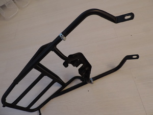

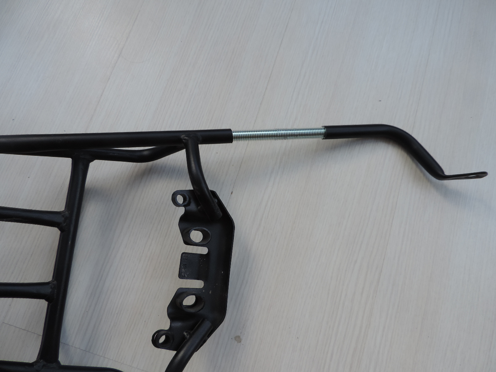

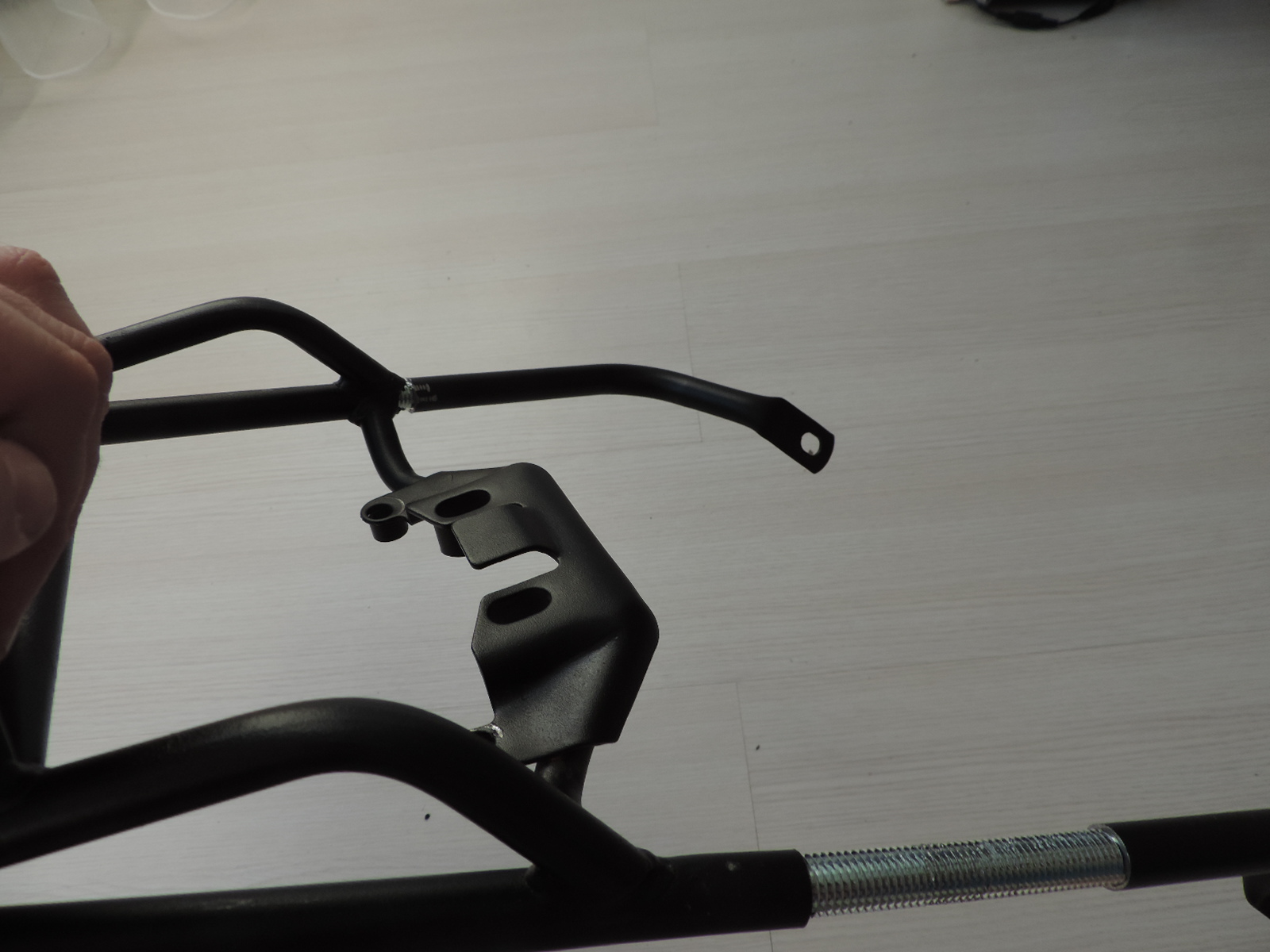

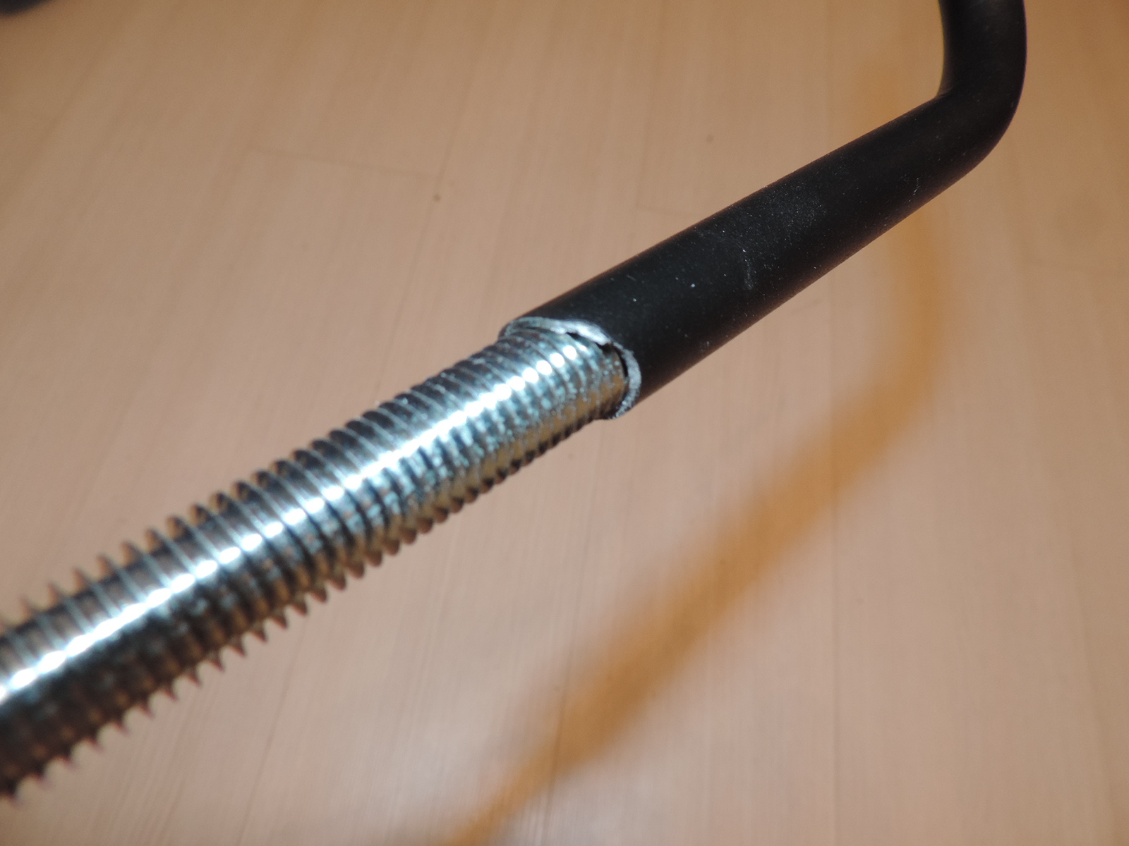

Починил багажник!
Реализовал свой вариант со шпилькой 14 мм (с резьбой). Вкручивалась с усилием, в некоторых моментах с большим усилием. Длина шпильки - по всей длине трубки.
Для баланса и для усиления пришлось распилить и вторую трубку (та, которая была целая, ну чтоб дважды не заморачиваться, если что).
Холодную сварку лепить не стал - уверен тряска разрушит ее быстро.
Места стыков сверху обмотал черной изолентой и  прихватил хомутами.
распилил и вторую трубку (та, которая была целая, ну чтоб дважды не заморачиваться, если что).
Ты будешь первым, кто сознательно распилил Стелс)) Хорошая альтернатива "облить бензином и сжечь".

Если честно, лучше найти нормального сварщика и сделать нормальный багажник из более крепких труб, т.к. эти "шпильки" достаточно лягко гнуться. Либо кофр чуть меньше искать. Вообще много людей советуют - "определился с кофром, только потом ищи или вари крепления" А сток всегда такой.
Почти через месяц после монтажа того чудо-ящика приобрел кофр (мотоциклетный). Он по-меньше этого чемодана. Туда входит шлем, ну может "по стенкам размазать" еще чего можно. Хотел его поставить, уже инструмент подготовил, но в последний момент передумал, уж по вместимости ящик мой дюже нравится.
  Попробую теперь поставить этот нормальный (мотоциклетный) кофр, может приспособлюсь к меньшему объему. Ящик пока уберу.
Но если не смирюсь - опять его водружу!!!
Я сразу себе здоровый кофрище прикупил (мотоциклетный), туда два шлема интеграла влазят, очень удобно, особенно по магазам гонять  :) Но все равно мал кажется. Вобщем надо золотую середину искать...
... я задумчиво примеряю Рейсер...
В последний момент перед покупкой стелса примерял эту модель (она тоже 250 кубов), выглядит неплохо, но я уже намучился в тот момент с выбором, голова кругом шла, да и посмотрел несколько роликов в ютубе, много чего до ума нужно было в нем  доводить после покупки в  салоне (со слов и примеров владельцев), поэтому решил взять Стелс, там нареканий было меньше, даже похвалы было больше, нежели нареканий. Это все и стало решающим в пользу стелса. Ну и это мой первый мот, врядли я сразу разобрался бы что там нужно и как до ума доводить...
Так что Стелс - мой первенец и любимчик...
В последний момент перед покупкой стелса примерял эту модель (она тоже 250 кубов), выглядит неплохо,.
Эта модель стоит на треть дороже Стелса, двигатель Зонгшен 28 л.с. выхлоп почти прямоток, обвес побогаче. Но со слов владельца, действительно много мелких нареканий, вилку не может настроить, т.к. боится что колесо достанет до радиатора и т.д. Стелс смотрится мопедом рядом с ним, но его не жалко уронить, он мне роднее (и всего за 56 тыс.:))
Эта модель стоит на треть дороже Стелса, двигатель Зонгшен 28 л.с. выхлоп почти прямоток, обвес побогаче. Но со слов владельца, действительно много мелких нареканий, вилку не может настроить, т.к. боится что колесо достанет до радиатора и т.д. Стелс смотрится мопедом рядом с ним, но его не жалко уронить, он мне роднее (и всего за 56 тыс. :))
На момент моего выбора они стоили практически одинаково!

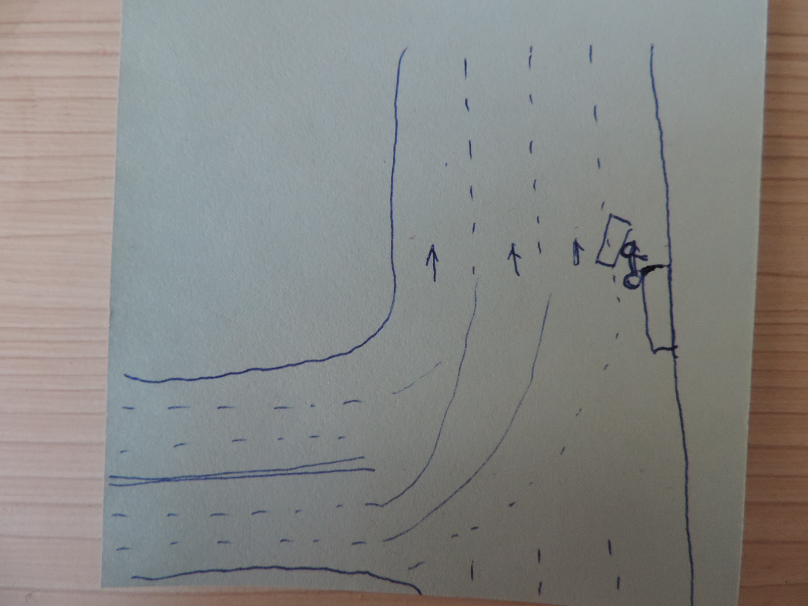

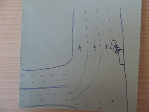

Поехал сегодня прокатиться... В центр. Проезжая правым рядом мимо припаркованного автобуса (расстояние от автобуса до 2 полосы около 2 метров (правая полоса шире других)), Лада приора стала перестраиваться из 2 ряда в мой правый и - ХРЯСЬ , меня рихтанул. Скорость была невысокая, я не упал, мот даже не поцарапался нигде. У Приоры: правая передняя дверь - притёртости от моей подошвы берца (отработала отлично), потертость от наколенника (отработал отлично) и правое зеркало (видимо вывернулось или сломалось), вмятин не обнаружилось. Оттуда вышли 4 хача и начали мне доказывать как я не прав: "они-то ориентировались на припаркованный автобус (якобы это главный аргумент того, что неожидали, что в таком небольшом промежутке может быть еще кто-то). Меня не увидели! Хотя я ехал со светом, из их полосы в правую внезапно не перестраивался - ехал постоянно в правой.
Я так и парировал, что мол ехал и не перестраивался, а перестраивался он и шмякнул - он. Они вчетвером почесали затылки - решили разъехаться. Я предложил письменно зафиксировать что притензий ни у кого ни к кому нет. Я не пострадал, мот  не пострадал. Приобрел очередной опыт!!!   :ph34r:
Разъехались без бумажек. Я потом, минут через 20-30  еще раз прокатиля посмотрел, не передумали ли они все же  оформить ДТП (якобы я уехал). Но нет. Их не было. Так что так.
ЭКИПИРОВКА ОБЯЗАТЕЛЬНА ВСЕГДА!!!
