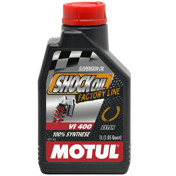

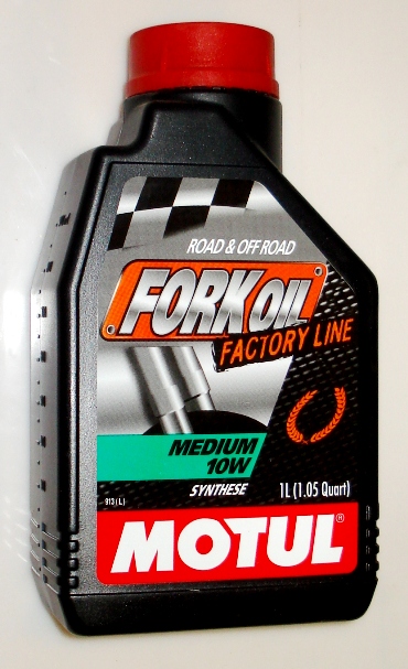

GennadiyKul Опубликовано 28 сентября, 2014 Жалоба Опубликовано 28 сентября, 2014 масло там уевое. Только что вернулсяю к ночи похолодало и аморт колом встает. Какое лучше заливать? Цитата
Fly099 Опубликовано 28 сентября, 2014 Жалоба Опубликовано 28 сентября, 2014 масло там уевое. Только что вернулсяю к ночи похолодало и аморт колом встает. Какое лучше заливать? А я говорил про клапана. что нужно сразу проверять, с карбом даже и не знаю что посоветовать, попробуй поменяй свечу. иногда так бывает что она вроде как работает, но на высоких оборотах начинает пробивать!!! сталкивался с таким на другом мотике правда на двухтактнике , кстати тоже был на обкатке , менял свечу и всё становилось норм, (за месяц свечки 3-4 уходило) потом как то само прошло, прикатался видимо. говорят такое происходит от большой компрессии, тем более ты пишешь что клапана были зажаты!! масло лил в амортизаторы обычно такое фотки прилагаю :) Цитата

Fly099 Опубликовано 28 сентября, 2014 Жалоба Опубликовано 28 сентября, 2014 а в мануале что про масло для амортов написано ? какая вязкость ? :huh: Цитата
GennadiyKul Опубликовано 29 сентября, 2014 Жалоба Опубликовано 29 сентября, 2014 А нчего не написано Цитата
