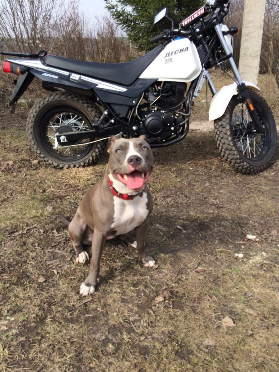

ССафрон Опубликовано 11 апреля, 2016 Жалоба Опубликовано 11 апреля, 2016 Мой вес 140))) откатал только 50км - всю проводку изолентой прошел, свечу купил, руль согнул - поменял, камеру поменяю и как раз аморт переверну. Вот и домкрат нодберг пригодился (фоты вышлю). Брал за 80 на волоколамке.стопарь замазал. Цепь набрызгал. Шайбы к выхлопу прикрутил. Чебурашку в седло воткнул. Собаку погонял, аж лапы тряслись. Цитата
