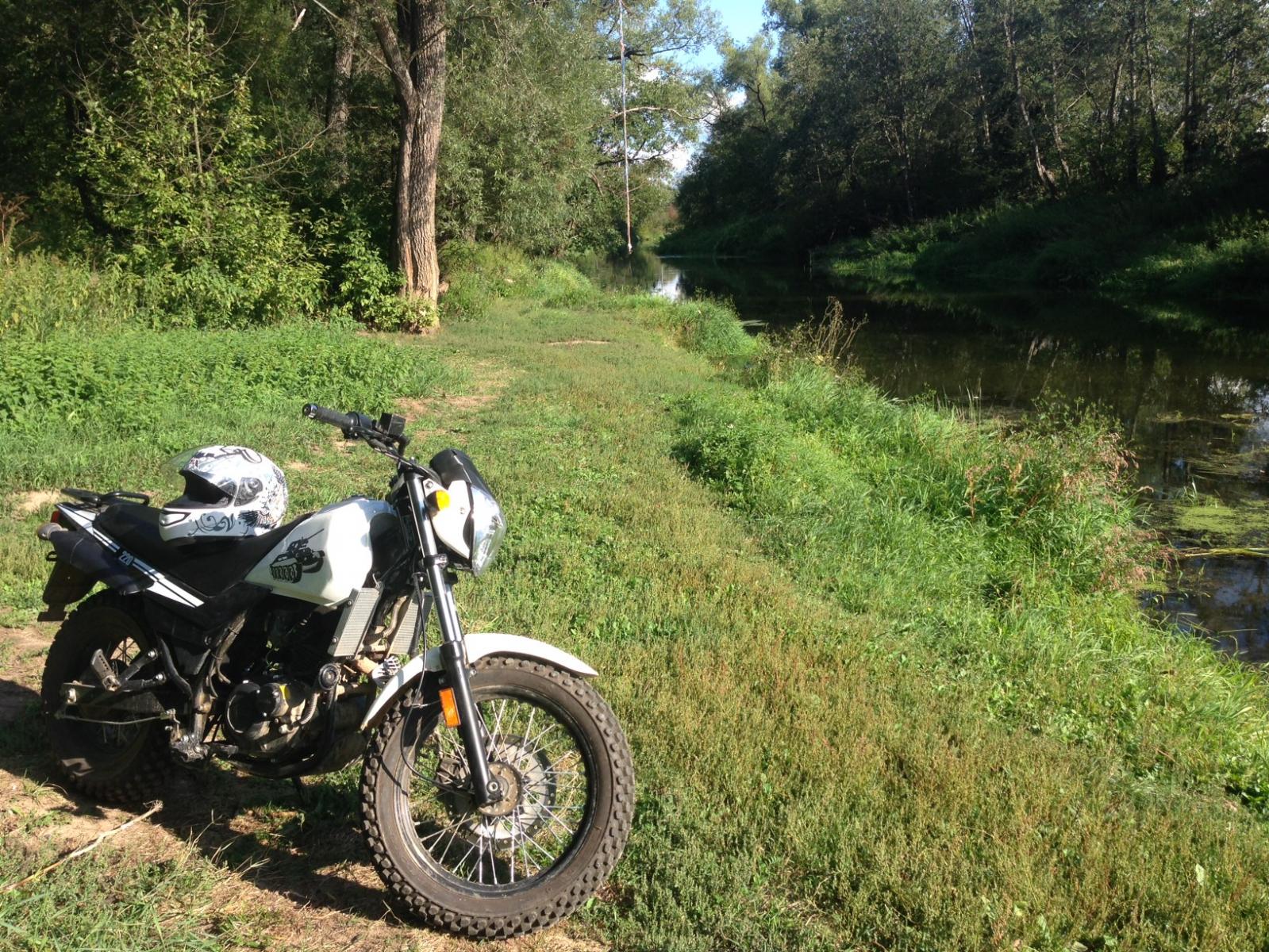

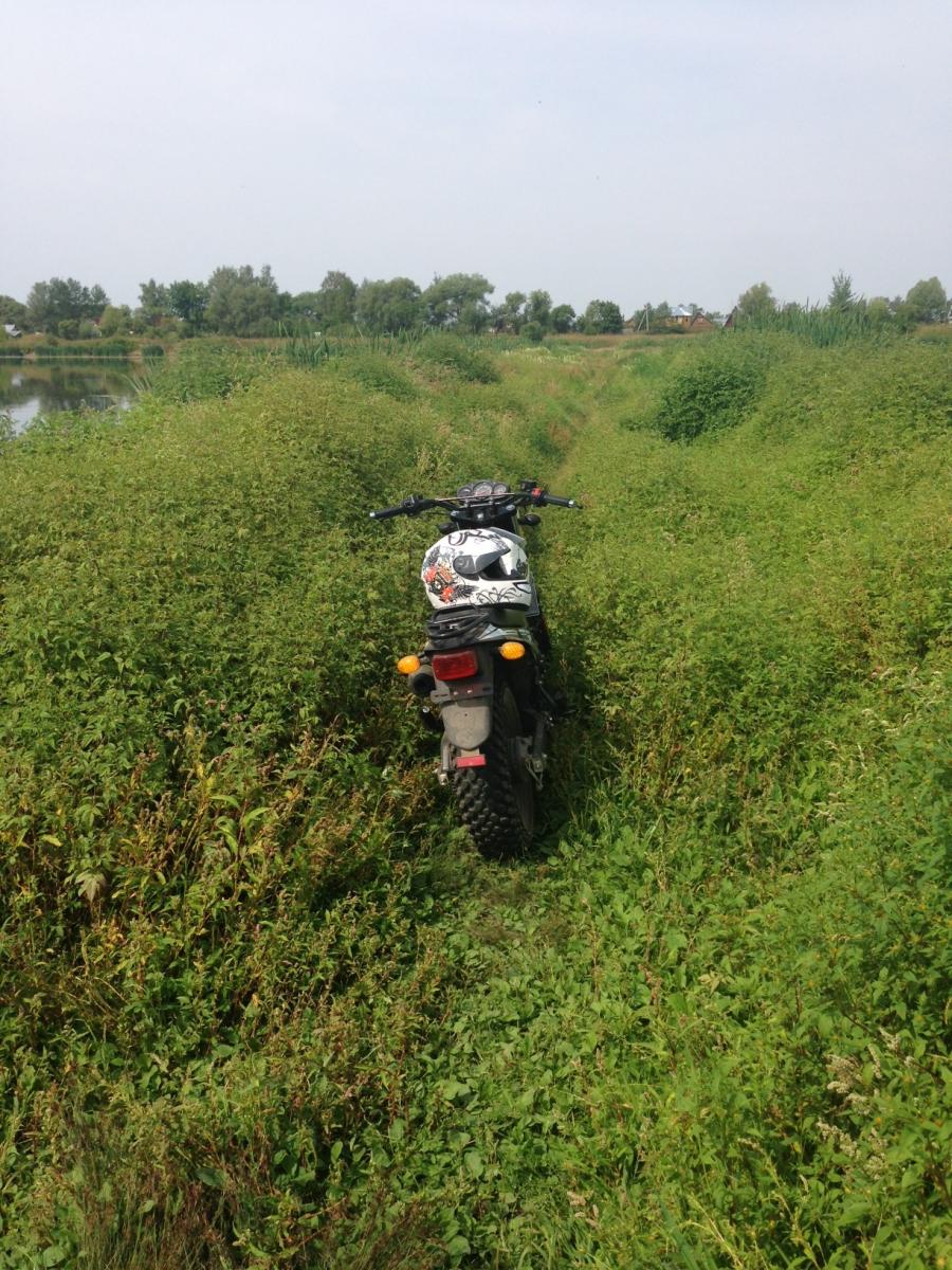

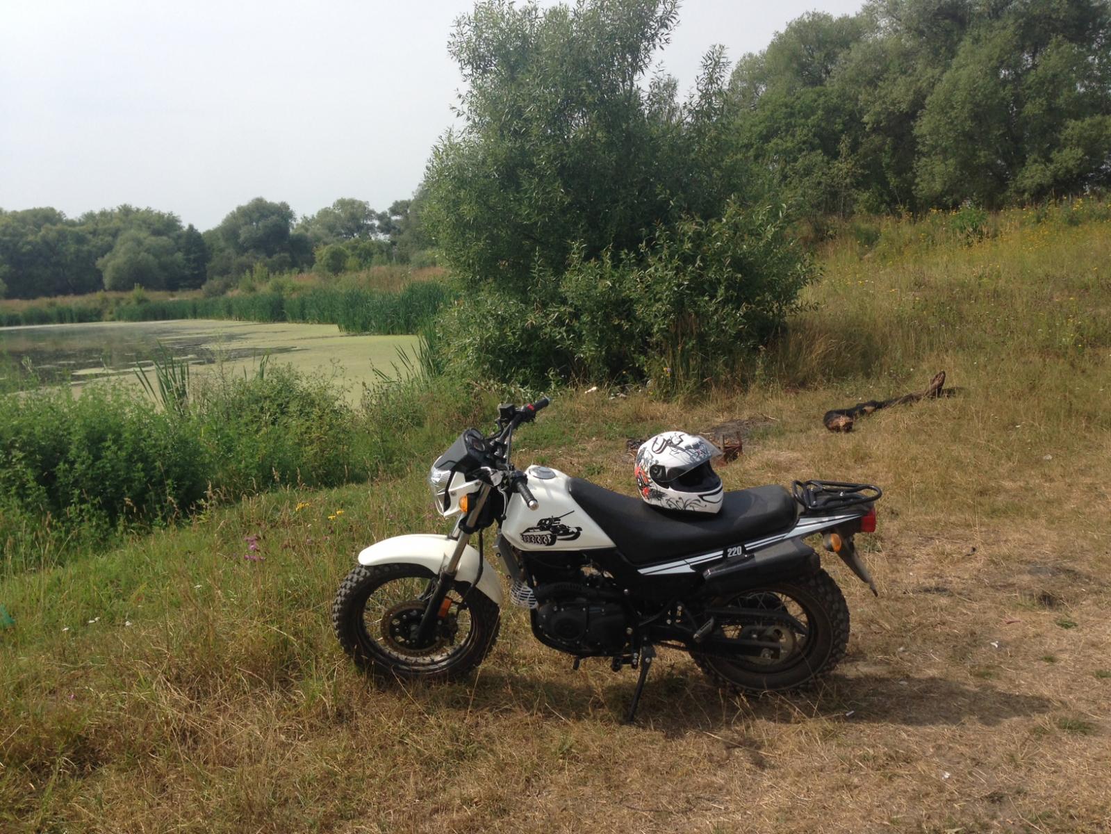

serega1077 Опубликовано 19 августа, 2014 Жалоба Поделиться Опубликовано 19 августа, 2014 Пробег 400 км восновном по полям и лесам, очень редко по трассе. Из пережитого: перевернулся при спуске с горы как результат лопнул боковой пластик. Не вписался в поворот ночью, выехав в кувет, лишился зеркал. Аппарат прошел проверку на выносливость по бездорожью. Ни разу не подвел лишь по приезду постоянно подтягиваю цепь. Жрет бензина как машина не 2-3, а все 6-7 литров на 100 км. (конечно все из за монеры езды). фото Цитата Ссылка на комментарий Поделиться на другие сайты Поделиться
