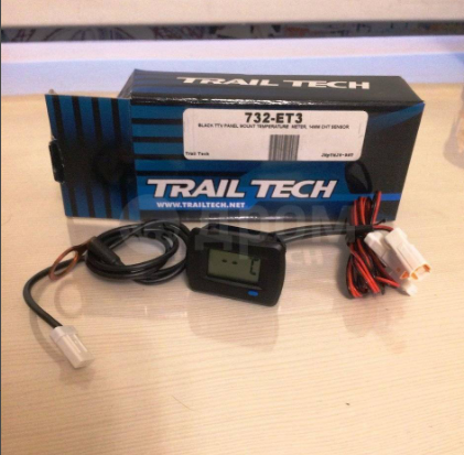

Maior Опубликовано 9 марта, 2023 Жалоба Опубликовано 9 марта, 2023 Знал, парни здесь сразу сказали, что ищи длинную подножку. Такой вопрос, что такое датчик температуры вместо щупа? Незнакомый мне товарищ поставил на Road Star 250. А это же практически Велс/Омакс Цитата
Летучий Голландец Опубликовано 9 марта, 2023 Жалоба Опубликовано 9 марта, 2023 1 час назад, Maior сказал: Знал, парни здесь сразу сказали, что ищи длинную подножку. Такой вопрос, что такое датчик температуры вместо щупа? Незнакомый мне товарищ поставил на Road Star 250. А это же практически Велс/Омакс Смотря какой! Я видел в продаже с индикатором на самом щупе, но смысла в таком не нашёл - на ходу температуру не проконтролирует. Я себе соорудил контроль температуры цилиндра. Тем по температуре хватает, если интересно, почитай. Цитата
Maior Опубликовано 9 марта, 2023 Жалоба Опубликовано 9 марта, 2023 (изменено) 1 час назад, Летучий Голландец сказал: Смотря какой! Я видел в продаже с индикатором на самом щупе, но смысла в таком не нашёл - на ходу температуру не проконтролирует. Я себе соорудил контроль температуры цилиндра. Тем по температуре хватает, если интересно, почитай. У меня на парамоторе стоял датчик температуры ТТО,с термопарой под свечу. Нам он был нужен в летнюю жару. Так и здесь, что то меня пугает летнее стояние в пробках при дороге на море. Изменено 9 марта, 2023 пользователем Maior Цитата
Летучий Голландец Опубликовано 9 марта, 2023 Жалоба Опубликовано 9 марта, 2023 Если хочешь поставь конечно, но чтобы перегреть Трофи или Гарпию ой как постараться нужно, а на трассе, считай что не реально, если конечно не задаться целью!) Я. себе сделал контроль температуры, но из за конструктивных особенностей мопеда. 3 Цитата
Serega_80 Опубликовано 9 марта, 2023 Жалоба Опубликовано 9 марта, 2023 1 час назад, Maior сказал: У меня на парамоторе стоял датчик температуры ТТО,с термопарой под свечу. Нам он был нужен в летнюю жару. Так и здесь, что то меня пугает летнее стояние в пробках при дороге на море. Не ссы, Гарпия спокойно пережила жару больше +45 и почти два часа по пробкам, а уж по трассе, Олег правильно говорит, если только целью задаться, чтобы перегреть. В лето лей 15w50 и будет норм, если дневной пробег до 100 км, то и 10w40 нормально отработается. 4 Цитата
