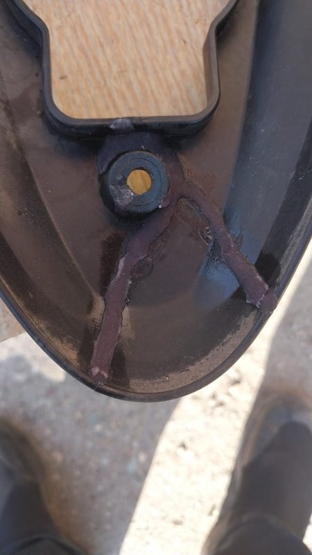

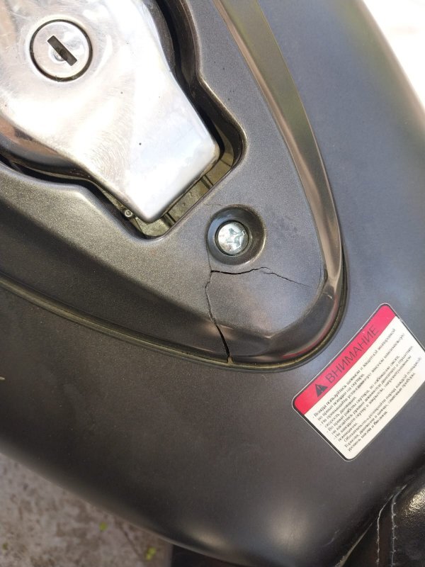

20 минут назад, Alexx30 сказал:
Я клеил с внутренней стороны хлориновой тканью, или как там она правильно называется, пропитывая ацетоном.
После высыхания затягивал еле-еле болты крепления, я так понял, именно от сильной затяжки и происходят трещины.
ага, спасибо. так то у меня трещина прям с покупки была а сегодня чото расползлась....
вообще есть мысль сделать другую крышку а показометр перенести к остальным приборам.
или бак от старого урала с бардачком поставить :):):):):)
2 часа назад, sergey28 сказал:
ну вот и меня настигло.. кто как клеил?
потому что как я понимаю новую уже не купить...

Аккуратно прижимал край маленькой струбциной, снаружи заклеить трещину малярным скотчем, изнутри эпоксидка+стеклоткань. Можно поксиполом, но получается гораздо дороже.
Технология работает на всех пластиковых деталях!
23 минуты назад, Летучий Голландец сказал:
ну поксипол это тоже разновидность эпоксидки :)
но вроде покрепче держит.
еще есть тема 501 цианакрилатный клей с содой.
у меня фара третий год держится после падения..
но лучше конечно эпоксидка со стеклотканью.. так и сделаю.
еще и сеточку какую нибудь тонкую под стеклотканьь положу (хотя наверное смысла особого в этом нет...)
16 минут назад, sergey28 сказал:
Поксипол не крепче, просто сохнет гораздо быстрее, но дорогой, сцуко!( Дополнительно сетку конечно можно положить, но особого смысла нет. Эпоксидка сутки сохнет, после этого можно монтировать деталь.

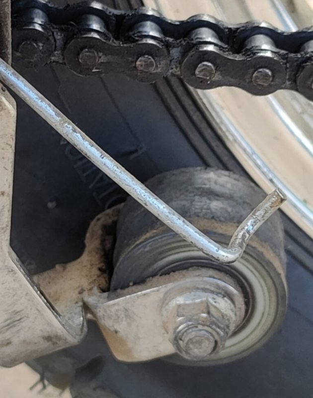

Подскажите, кто как натягивает цепь проводную, имею ввиду, провис должен быть с установленным роликом успокоителя, или при регулировке его необходимо ослабить или снять?
Я его просто отгибал от цепи при замере провиса цепи.
В 16.05.2024 в 09:05, Alexx30 сказал:
Это происходит от детонации двигателя,от трясучки.И ставят китайцы прямо на железо.В япах такая же приборка ставится на тот же бензобак,но на демпфирующие гайки,т.е. гайка стоит внутри  резиновой оболочки.Вот кстати подобные есть на Али    https://aliexpress.ru/item/1005001981728399.html?spm=a2g2w.orderdetail.0.0.41394aa6zT7Niz&sku_id=12000018303823174

в общем заклеили мне зубоврачебным пластиком :)
чел который клеил сказал что таки ABS. обошлось в литр авторского самогона :):):)
трещинки сверху видны но так и оставлю.
на родных болтах резьба слезла, поставил имбусовые оцинкованые. и легооонечко затянул. совсем не сильно.
