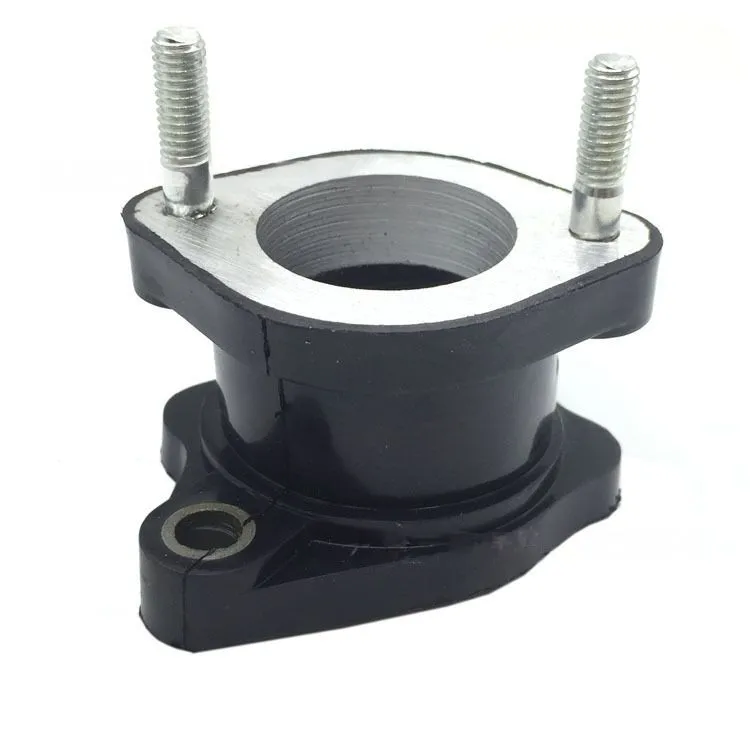

sergey28 Опубликовано 5 сентября, 2025 Жалоба Опубликовано 5 сентября, 2025 4 часа назад, Робинзон сказал: Ему надо опустить заслонку, а не поднять. Может быть трос коротковат? Если есть регулировочные болты на ручке газа или крышке карбюратора попробуй ими. Или ищи подсос воздуха после дроссельной заслонки. Ещё у меня было, на новом мотоцикле, на горячую сама заслонка подклинивала. Потом притёрлась и всё стало нормально. внимательно осмотреть переходник карбюратора на предмет трещин. (как то он хитро называется... ) Цитата
