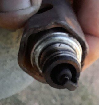

fipati100 Опубликовано 3 октября, 2023 Автор Жалоба Поделиться Опубликовано 3 октября, 2023 Ездил к людям, смотреть почему залило скутер. Странно, игла держит. Завел, все норм. Через некоторое время залило карб. Подключил топливный шланг напрямую, без вакумника - все равно льет. Разобрал карб, все норм с иглой. Потом снял пластмассовый штуцер топливный, там обнаружил немного грязючки. Продул как мог, собрал, завожу. Все отлично....и опять залило. На что еще грешить, снял лепестковый - там все в норме. Потом с какого то перепугу, он перестал лить, завелся и начал нормально работать. Цвет свечи ....ну почти норм...почти, если заливать перестанет, то возможно наладиться. Но ребят, сами понимаете, он нормального, до ненормального один миг. Либо игла в игольчатом клапане залипает, либо может и вправду дело в вентиляции, может нужно шланг удлинить, и опустить вниз, а второй отсоединить от фильтра как написал vlad-k? Цитата Ссылка на комментарий Поделиться на другие сайты Поделиться
