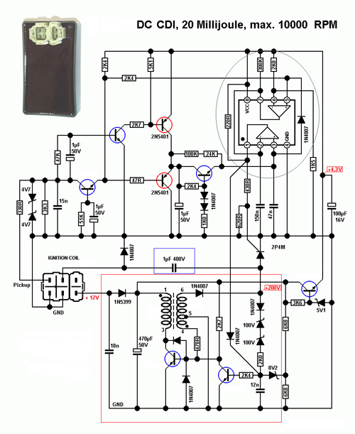

camion Опубликовано 29 мая, 2016 Жалоба Опубликовано 29 мая, 2016 Да, сильно там у тебя все запущенно.. перед тем как делать такие смелые заявления(особенно большими буквами) я бы для начало темку то покурил.. и сделал вывод, что проводку надо бы перетряхнуть и заняться карбюратором, что бы заводился, и не чихал в поездках :( и все таки это АКБ ! ))) карбюратор тут не причем проблема проста как Мир - нет зарядки начну с замены регулятора напряжения немного "теории" DС CDI ............Главным источником питания схемы является аналоговый или цифровой преобразователь напряжения. Этому зажиганию не требуется заряжающая катушка как в классическом варианте CDI, напряжение с бортового аккумулятора преобразуется из 12В в 200-400В, что достаточно для генерации нескольких килоВольт в катушке зажигания и возникновения искры на контактах свечи. Блок повышающий напряжение выделен красным на схеме. Элементы, соответствующие классической схеме CDI выделены синим цветом. Для самостоятельной разработки таких схем существует полезная формула: E=V^2*C*1/2, где Е - энергия в Джоуэлях, V - напряжение на разрядном конденсаторе по классической схеме CDI, C - емкость конденсатора. Энергия в 50мДж считается номинальной, более 50мДж - высокой............. и еще немного )))) Все многообразие существующих коммутаторов можно разделить на три основные категории: Катушка-коммутатор. DC CDI (коммутаторы, в которые высоковольтный генератор уже встроен). AC CDI (коммутаторы, которым нужен дополнительный источник высоковольтного напряжения). Теперь о каждой категории более подробно. DC CDI коммутаторы Из-за своей простоты в подключении коммутаторы CDI со встроенными генераторами высоковольтного напряжения считаются самыми популярными. Классическая его схема состоит из следующих компонентов: минус, плюс (12В), катушка зажигания, датчик Холла. Несмотря на всю легкость и простоту такой конфигурации, коммутаторов DC CDI существует множество вариаций. Некоторые модели укомплектованы ограничителями предельных оборотов, другие – блоком изменения фазы опережения зажигания, третьи – дополнительными контактами, поэтому их можно легко приспосабливать под любые свои потребности. Базовая модель коммутатора DC CDI ничего из вышеперечисленного не имеет, но свои непосредственные функции выполняет на отлично. При желании к тем коммутаторам, у которых имеются дополнительные контакты, можно подсоединить боковую подставку, открытие которой не позволит мотору раскрутиться до таких оборотов, чтобы включилось сцепление. В целях безопасности иметь такую подстраховку на своем мотоконе очень желательно. AC CDI коммутаторы Основное отличие коммутаторов этой группы состоит в возможности обходиться без двенадцативольтного тока. Однозначно сказать проще они по своей конструкции или сложнее не получится. А вот, что иначе, то это факт. Некоторые сошлись во мнении, что более легкая конструкция коммутатора AC CDI подразумевает более сложную схему подключения его в общую систему. Практически все модели AC CDI коммутаторов не имеют ограничителей по предельным оборотам: их маленькая конструкция просто не позволяет технически реализовать этот момент. Есть еще один плюс от довольно примитивной конструкции AC CDI коммутатора – эти устройства могут запросто работать при наличии минимального количества узлов в электроцепи, чего нельзя сказать о коммутаторах DC группы. Можно демонтировать реле-регулятор, снять аккумулятор и замок зажигания, оставив только датчик и высоковольтную катушку, и все равно коммутатор заведется и мотоцикл поедет. В то время как коммутаторы DC не смогут в принципе сработать. Конечно, не все модели отличаются примитивностью, есть и такие коммутаторы, которые по своей сложности легко составят конкуренцию DC, но их немного. И хотя AC CDI коммутаторы практически не зависят от постоянного тока, их отличает высокая зависимость от связи мотора и рамы. Ни в коем случае нельзя повредить или спалить ту катушку в генераторе, которая отвечает за высокое напряжение. В этом случае мотор никогда не заведется. 1 Цитата

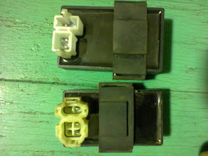

Mitjai Опубликовано 7 июня, 2016 Жалоба Опубликовано 7 июня, 2016 Да , вроде он , вот фото - внизу от Пантерки ( CDI- переменка) , вверху ТТР-250-р (DC-CDI - постоянка) и по габаритам похож . У коммута на постоянке габариты больше чем который на переменке . Цитата

Kasperskiy1404 Опубликовано 10 июня, 2016 Жалоба Опубликовано 10 июня, 2016 Да , вроде он , вот фото - внизу от Пантерки ( CDI- переменка) , вверху ТТР-250-р (DC-CDI - постоянка) и по габаритам похож . У коммута на постоянке габариты больше чем который на переменке . Фото0311.jpg Ты хочешь сказать, что тот который по ссылке это наш? Или ты о том что с Пантерки может подойти?) Цитата
Mitjai Опубликовано 10 июня, 2016 Жалоба Опубликовано 10 июня, 2016 Ты хочешь сказать, что тот который по ссылке это наш? Или ты о том что с Пантерки может подойти?) Да , по ссылке наш , от Пантерки НЕ подойдет , на ней комут на "переменке" . Цитата
Kasperskiy1404 Опубликовано 11 июня, 2016 Жалоба Опубликовано 11 июня, 2016 Да , по ссылке наш , от Пантерки НЕ подойдет , на ней комут на "переменке". Я вот позвонил в этот интернет магазин, мне сказали что они сами еще не знают CDI это или DC-CDI, но они мне его померили и сказали что он примерно 7,7см.х4см. это с квадратными фишками как у нас, а есть еще с закругленными 8см.х5см. Ты не мог бы наш родной замерить и скинуть размеры? А то не у кого самому померить) Цитата

Гоша1001 Опубликовано 16 июня, 2016 Жалоба Опубликовано 16 июня, 2016 Я вот позвонил в этот интернет магазин, мне сказали что они сами еще не знают CDI это или DC-CDI, но они мне его померили и сказали что он примерно 7,7см.х4см. это с квадратными фишками как у нас, а есть еще с закругленными 8см.х5см. Ты не мог бы наш родной замерить и скинуть размеры? А то не у кого самому померить) Судить об АС это или DС, по внешним факторам ( форма , размер, форма колодок) - абсолютно неверно, ибо в Китае напаяют под любой форм фактор, а то еще и так, что при изменении подключения АС превращается в ДС. Посему надо знать распиновку родного, а на купленном тоже смотреть что куда... Так хотя бы интуитивно соорентируешся. На постоянке, + от ключа зажигания, идет на малую (2- контактную) фишку. Цитата

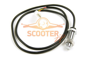

F M Опубликовано 27 июня, 2016 Жалоба Опубликовано 27 июня, 2016 Граждане Ирбисоводы, подскажите.. Ищу датчик "привода" спидометра для своего Hanway, нашёл в инете датчик от Ирбис - см.фото. Что-то вроде датчика Холла или т.п. Пытаюсь понять, подойдёт ли на мой мотик.. Может ли кто-нибудь скинуть сюда или в личку фото, где видно расположения датчика на ступице колеса? Заранее благодарен. Цитата
