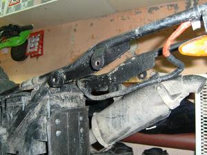

Выложил фото так усилил хвост

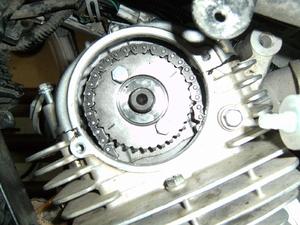

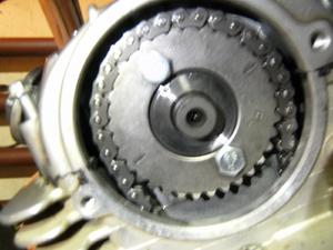

как будет распредвал по метке Т
Метки на шестерне (линии) должны быть строго по плоскости стыковки головки и крышки клапанов

Ещё не делал, сначала на прогрессии поезжу, Аморт пока будет стоять на ТТР 125. Чёт мне начинает нравиться прогрессия.
В итоге, на сколько удлинил и с чего сделал линок прогрессии, замерял изменение общего хода подвески?
Линки из оцинкованной полосы 20х4 мм, удлинил на 2,5 см. Получилось немного низковато, я делал для бездорожья, чтоб ногами удобно упираться, думал сделать пропилы для регулировки вместо отверстий, но побоялся, что будет протягивать, усилие там большое. Ход немного увеличился (не замерял) не от линков, а от удлинения аморта в нижнем ухе, на 2,5 оборота выкрутил, если больше то пружина будет бить по раме при отбое.
