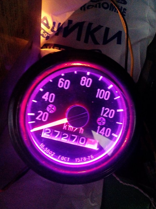

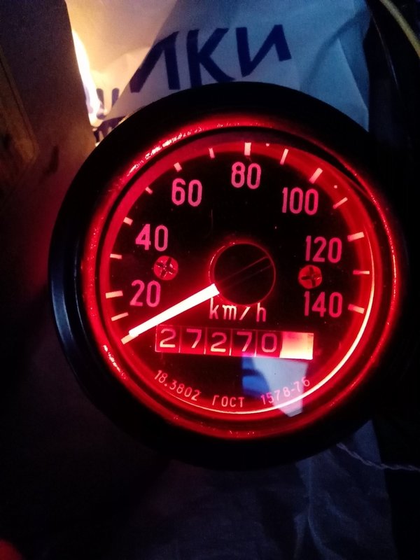

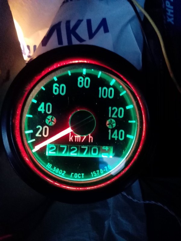

А нет возможности туда светодиодную ленту вклеить?
Несколько лет назад колдовал над совдеповским спидометром. Вклеил туда rgb-ленту, подобрал понравившийся цвет да так и оставил. Со стрелкой и ее подсветкой уже отдельная тема но разговор не о об этом.
