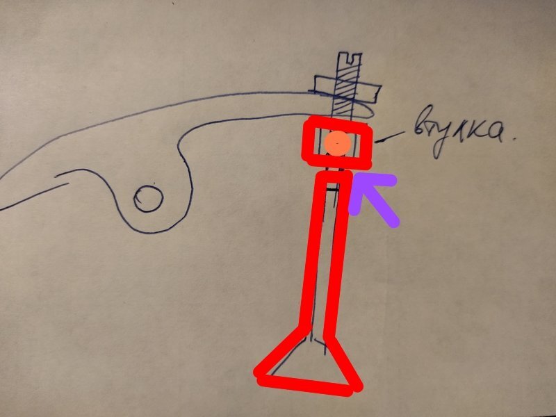

8 часов назад, Saboteur сказал:
Возможно щуп не можете просунуть т.к. не выставили правильно положение в котором регулируются клапана(важно не забывать, что выставить в данное положение можно по двум меткам: на звезде РВ и на магните генератора от КВ, а вы, вероятно, только по метке КВ регулируете, а значит так можно попасть в не нужное положение для регулировки, т е. на НМТ положения поршня; ну либо клапаны зажаты с завода; ещё эта втулка подвижна- вот тут, наверняка какое знание понадобится как в таком случае и на сколько выставить зазор.. ну, я думаю ничего сложного(это в теории- на деле, если она свободно качается, то, вероятно попробуй удержи в положении "фронт" к торцу клапана)- главное следить чтобы во время регулировки "втулка" не перекашивалась, т.е. занимала соответствующее положение торцу клапана.
Крутил кв, но там чётко чуствовалось - НМТ клапана зажаты, ВМТ чуть-чуть-чуть шевелятся. Когда понял что никак щуп не лезет, раскрутил выпускной вообще на 1-2мм, втулочкв болтается, щуп не лезет. Вернул обратно как было на ощупь.
У меня на 172ом коромысло с роликом, между роликом и торцом клапана щуп нормально входит, никаких втулок не припомню..

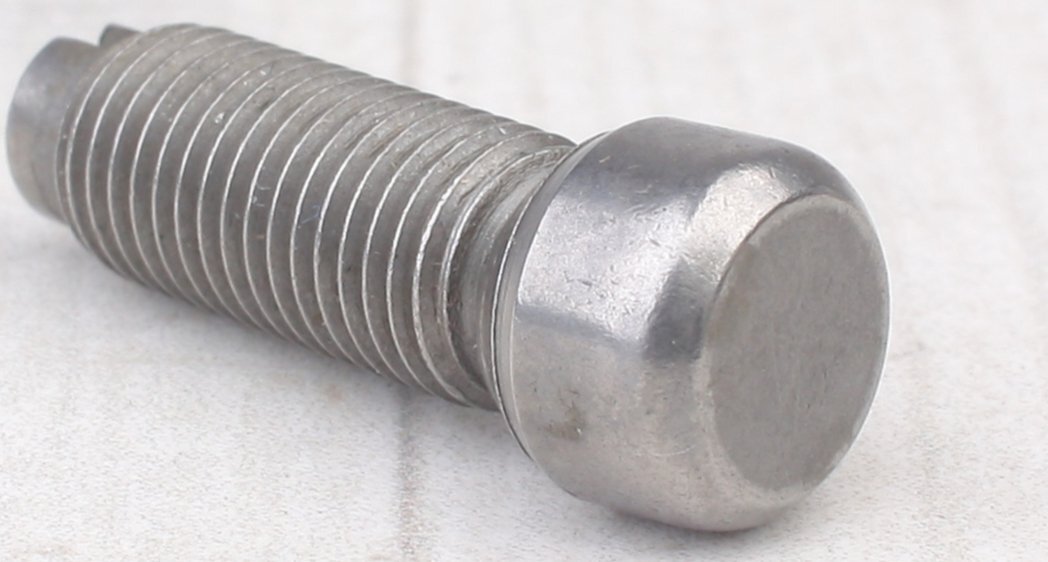

14 часов назад, Igorolsh сказал:
Вероятно с завода клапана зажаты к нулевому зазору винтами регулировки(если посмотреть ютьюб- на мото с подобными двигателями такое встречается). Встречал, там в комментариях, что якобы по инструкции на Zs175FMN зазоры д.б. аж 0,02/0,04(впуск/выпуск), а по инету распространен слух о 0,06/0,08, итого, я-бы в таком случае отрегулировано бы на 0,04/0,06, ибо и китайским инструкциям доверия нет и остальным советчикам . П С. Наборы щупов 0,04 в продаже реже встречаются, чем с 0,05- можно заморочится с его поиском, а можно на 0,05 сразу регулировать- всё равно с точностью до сотки не получится..
На другом клапане также история? Просто, если предположить что у вас бракованные винты регулировки у которых их рабочие торцы замяты, что туда уходит стержень клапана.. в общем: раньше вот такие винты регулировки на воздушных Зоншенах начиная с 250-й кубатуры были-
Изменено пользователем Saboteur
13 часов назад, Ро... Ланд... сказал:
Чуть не понятно- если у вас двиг как у Zs технологии ГРМ, то там ролик/подшипник и т п. "крутилка" находится на противоположном конце коромысла от винта регулировки клапана, т е. тот "ролик" контактирует с РВ, а вот на винте регулировки именно для Zs172 со стороны его рабочей части получается некий шарнирный механизм(в той пимпе что тут названа втулочкой якобы запрессован шарик, который в процессе работы двигателя купается в смазке обеспечивая хорошую подвижность "ударной втулки"). Возможно такие винты можно поменять на обычные, если не устроят, главное чтобы совпали по размерам и резьбе от других двигателей и соответственно наоборот- кому, что по вкусу..

52 минуты назад, Saboteur сказал:
Туплю)))
Ролик cо стороны распреда  конечно, на другом торце шарик вроде..
Я внимание не акцентировал, просто открутил крышки, увидел, что винты с каким-то набалдашниками, зазор добавил.
Выпуск, вообще, зажат был по моему.
Никаких проблем с подсовыванием щупа не ощутил, просто отметилось, что болты не такие как на 163-166ом моторе..
Это ещё осенью было, как доберусь до мопеда, гляну ещё раз)

7 часов назад, Saboteur сказал:
Вот, теперь понятнее, раньше с подобными " шарнирами" не сталкивался, будем разбираться. К сожалению, опять процесс ставится на паузу(

Добрался до мотика, глянул, что там на коромысле..
Лучше снять мешает бак, рама, сигналы и прочая хрень, бак снимать лениво было)
В общем, там наболдажина, возможно, что и с шариком, хотя, это не точно)
Щуп просовывать не мешает, торец стержня клапана и сухари видно, просто телефон туда не всунешь и камера не фокусируется вплотную.
Во... Там шлиц под отвёртку, а у меня квадрат и нужен спецключ. Плоскогубцами держать некошерно, да и неудобно подлезть!
