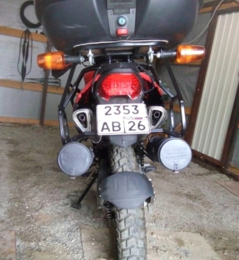

Вогранъ Опубликовано 30 сентября, 2025 Жалоба Опубликовано 30 сентября, 2025 (изменено) Кто то ездил на таком ? -- Shineray Mirage QY-250 XY250GY-6B. Как впечатление ? https://tomas.by/p/362445857-motocikl-shineray-mirage-qy-250-xy250gy-6b/ Chongqing Shineray Motorcycle Company — ведущий производитель мотоциклов из Китая. Продукция компании выпускается под двумя брендами: SHINERAY и SWM. Модели имеют сертификат омологации EEC, EPA и CARB. Сегодня байки от Chongqing Shineray Motorcycle Company продаются в более чем 80 странах. Компания выпускает модели совместно с производителями из Беларуси и России. Изменено 30 сентября, 2025 пользователем Вогранъ Цитата
Vitalii1980 Опубликовано 30 сентября, 2025 Жалоба Опубликовано 30 сентября, 2025 А чем от других отличается? Тот же авантус турист, или этот, забыл, с двумя глушителями. Они даже 4 клапана есть. Обычный, дешёвый мотоцикл на 17 резине. 1 Цитата
Вогранъ Опубликовано 30 сентября, 2025 Автор Жалоба Опубликовано 30 сентября, 2025 26 минут назад, Vitalii1980 сказал: А чем от других отличается? Тот же авантус турист, или этот, забыл, с двумя глушителями. Они даже 4 клапана есть. Обычный, дешёвый мотоцикл на 17 резине. Я обратил внимание на 2 глушителя. Это может говорить о 4 ёх клапанах ? Цитата
Vitalii1980 Опубликовано 30 сентября, 2025 Жалоба Опубликовано 30 сентября, 2025 1 час назад, Вогранъ сказал: Я обратил внимание на 2 глушителя. Это может говорить о 4 ёх клапанах ? Нет Цитата
ThunderButt Опубликовано 30 сентября, 2025 Жалоба Опубликовано 30 сентября, 2025 2 часа назад, Вогранъ сказал: Это может говорить о 4 ёх клапанах ? Это говорит только о том, что глушители бутафорские. Цитата
Vitalii1980 Опубликовано 30 сентября, 2025 Жалоба Опубликовано 30 сентября, 2025 22 минуты назад, ThunderButt сказал: Это говорит только о том, что глушители бутафорские. Не обязательно. Просто два поставили для красоты Цитата
Олег Владимирович Опубликовано 30 сентября, 2025 Жалоба Опубликовано 30 сентября, 2025 4 часа назад, Вогранъ сказал: Кто то ездил на таком ? -- Shineray Mirage QY-250 XY250GY-6B. Как впечатление ? https://tomas.by/p/362445857-motocikl-shineray-mirage-qy-250-xy250gy-6b/ Chongqing Shineray Motorcycle Company — ведущий производитель мотоциклов из Китая. Продукция компании выпускается под двумя брендами: SHINERAY и SWM. Модели имеют сертификат омологации EEC, EPA и CARB. Сегодня байки от Chongqing Shineray Motorcycle Company продаются в более чем 80 странах. Компания выпускает модели совместно с производителями из Беларуси и России. Устаревшая модель со старым двигателем. Смотри мотоцикл со 171 -м двигателем https://universalmotors.ru/motorcycles/fuego/fuego-tekken-250-171fmm-motorcycle/ 1 Цитата
Олег Владимирович Опубликовано 30 сентября, 2025 Жалоба Опубликовано 30 сентября, 2025 А SWM выпускается в Италии и сейчас санкции и с ним проблемы в ремонте и обслуживании Цитата
ThunderButt Опубликовано 1 октября, 2025 Жалоба Опубликовано 1 октября, 2025 16 часов назад, Vitalii1980 сказал: Просто два поставили для красоты Там на фото видно, что они пустые. Я смотрел видео с обзором этого мотоцикла. У него один квадратный глушитель под сиденьем, очень громкий, из него выведены две трубки, снаружи прикрытые пластиковыми накладками, имитирующими глушители. Цитата

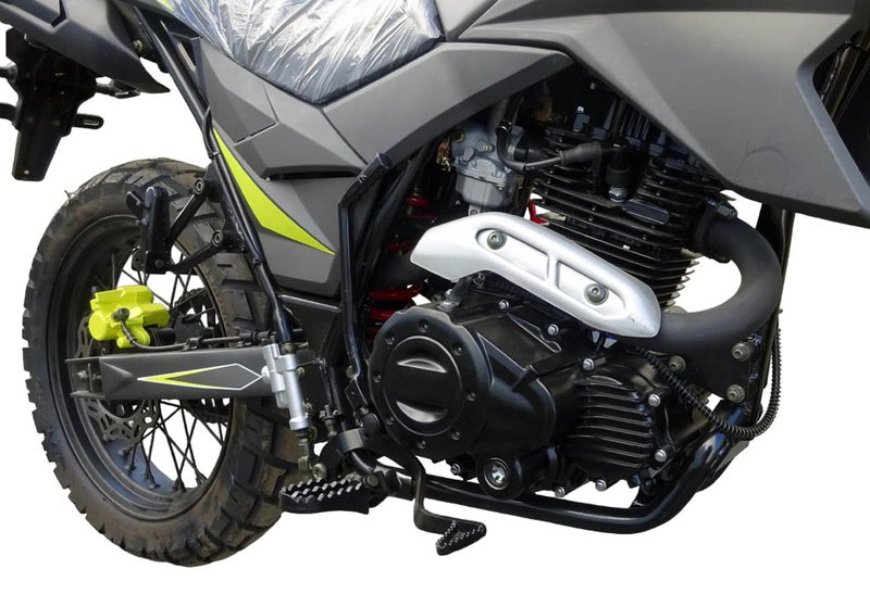

Вогранъ Опубликовано 1 октября, 2025 Автор Жалоба Опубликовано 1 октября, 2025 17 часов назад, Олег Владимирович сказал: Устаревшая модель со старым двигателем. Смотри мотоцикл со 171 -м двигателем https://universalmotors.ru/motorcycles/fuego/fuego-tekken-250-171fmm-motorcycle/ Да это вроде новый движок. Как в нём реализован ГРМ интересно на толкателях или цепи ? Цитата
Вогранъ Опубликовано 1 октября, 2025 Автор Жалоба Опубликовано 1 октября, 2025 11 часов назад, хард сказал: 171 тоже из той оперы устаревший древний конструктив. И да есть 176 то же. Так все двигатели устаревшие но они ездят Цитата
хард Опубликовано 1 октября, 2025 Жалоба Опубликовано 1 октября, 2025 1 час назад, Вогранъ сказал: Да это вроде новый движок. Как в нём реализован ГРМ интересно на толкателях или цепи ? На цепи и Лончинь горшки в основном конструктив ерунда. Цитата

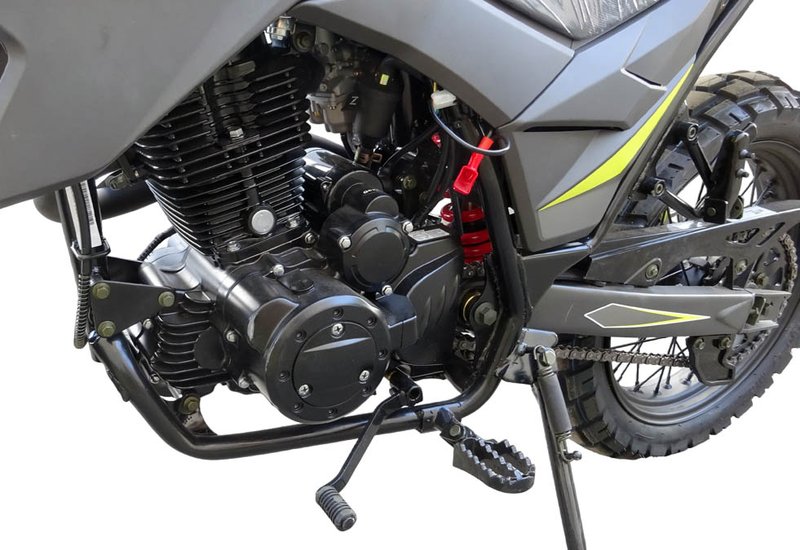

tim2813 Опубликовано 1 октября, 2025 Жалоба Опубликовано 1 октября, 2025 13 часов назад, Вогранъ сказал: Да это вроде новый движок. Как в нём реализован ГРМ интересно на толкателях или цепи ? На толкателях. По внешнему виду на мотоцикле стоит нижневальный мотор CG 250 типа 167FMM. Мотор достаточно слабый для такого тяжелого мотоцикла, но есть модификация MIRAGE 2 250 PR2 с двигателем ZS 172 FMM-5, который будет повеселее. Цитата
Серега_81 регион Опубликовано 2 октября, 2025 Жалоба Опубликовано 2 октября, 2025 9 часов назад, tim2813 сказал: На толкателях. По внешнему виду на мотоцикле стоит нижневальный мотор CG 250 типа 167FMM. Мотор достаточно слабый для такого тяжелого мотоцикла, но есть модификация MIRAGE 2 250 PR2 с двигателем ZS 172 FMM-5, который будет повеселее. Этот мотор на цепи.. Если бы он был на толкателях,слева на цилиндре был бы большой хромированный болт,на котором толкатели висят! Прелесть нижневальных моторов в том что у них на низах паровозная тяга и оборотов они не любят,максимум 6500 Цитата
tim2813 Опубликовано 2 октября, 2025 Жалоба Опубликовано 2 октября, 2025 7 часов назад, Серега_81 регион сказал: Этот мотор на цепи.. Если бы он был на толкателях,слева на цилиндре был бы большой хромированный болт,на котором толкатели висят! Болт на месте. 1 Цитата
