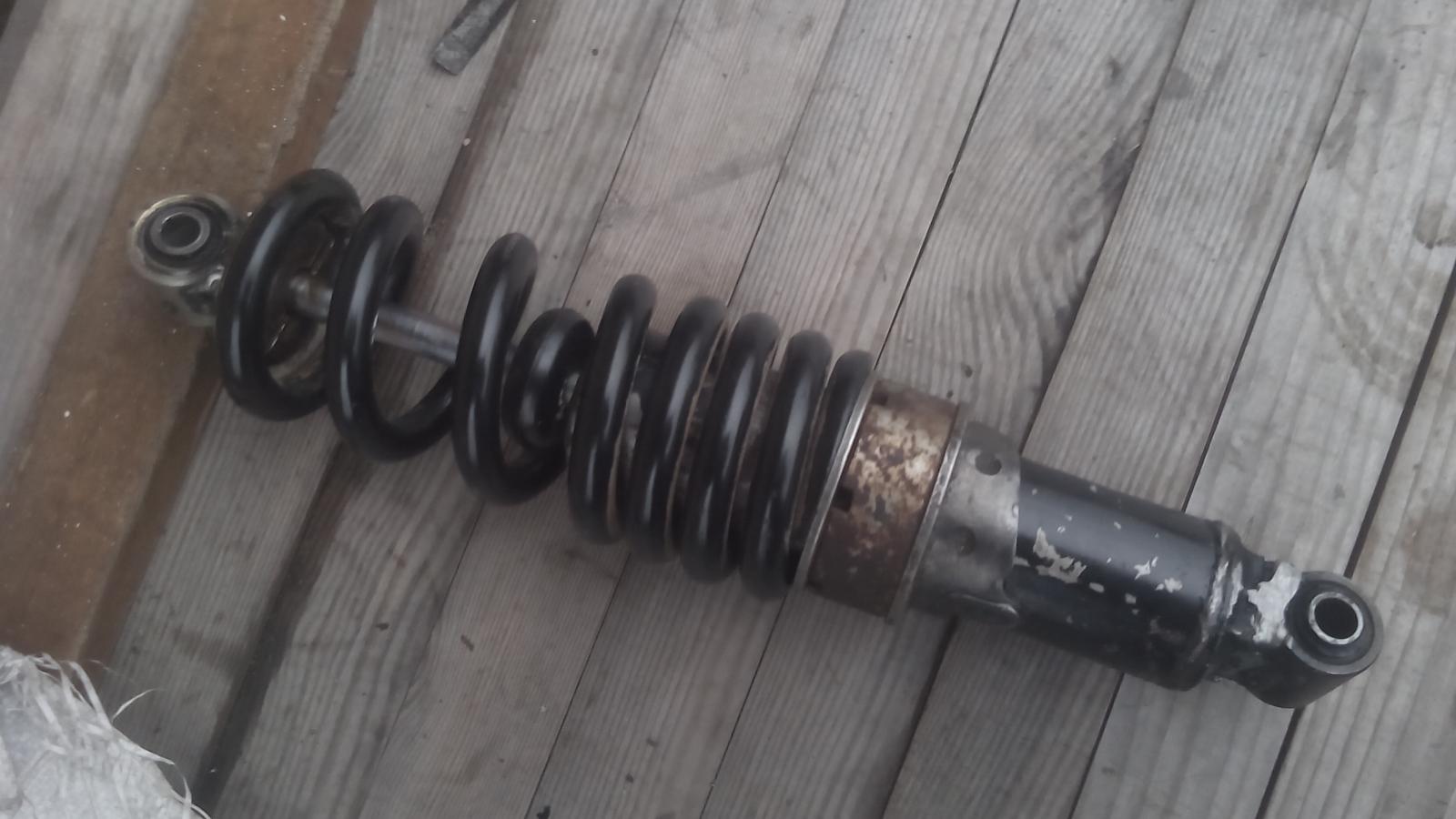

Vancheus_Krutoy Опубликовано 22 января, 2016 Жалоба Опубликовано 22 января, 2016 Парни! Был ли у кого нибудь опыт установки аморта от ижа Урала или Днепра, понятно, что возможно придётся уши наварить, и вообще реально ли это? А то жёсткий очень, как на табуретке ездеешь. Цитата
ПетровичЪ Опубликовано 22 января, 2016 Жалоба Опубликовано 22 января, 2016 Перебери.. и масло 2,5w налей.. в ФАК(е) каких только амортизаторов не перебирали и переделывали )) читай Цитата
alleks Опубликовано 22 января, 2016 Жалоба Опубликовано 22 января, 2016 Парни! Был ли у кого нибудь опыт установки аморта от ижа Урала или Днепра, понятно, что возможно придётся уши наварить, и вообще реально ли это? А то жёсткий очень, как на табуретке ездеешь. Из днепровского переделывал...Ухи переварил и проставку добавил...Пружину со старого поставил...Сейчас езжу, кажется лучше и не бывает... 1 Цитата
Урал_01 Опубликовано 23 января, 2016 Жалоба Опубликовано 23 января, 2016 Парни! Был ли у кого нибудь опыт установки аморта от ижа Урала или Днепра, понятно, что возможно придётся уши наварить, и вообще реально ли это? А то жёсткий очень, как на табуретке ездеешь. Повторяю. Дело не в амортизаторе! Цитата
Урал_01 Опубликовано 23 января, 2016 Жалоба Опубликовано 23 января, 2016 Из днепровского переделывал...Ухи переварил и проставку добавил...Пружину со старого поставил...Сейчас езжу, кажется лучше и не бывает... Судя по Аве у него другой МОТ и аморт другой соответственно Цитата
andreihot Опубликовано 27 января, 2016 Жалоба Опубликовано 27 января, 2016 Парни! Был ли у кого нибудь опыт установки аморта от ижа Урала или Днепра, понятно, что возможно придётся уши наварить, и вообще реально ли это? А то жёсткий очень, как на табуретке ездеешь.у тебя кросс по ходу ттр 250 без птс.тогда амортизатор у тебя другой с ровными витками на пружине и прогрессией на маятнике.у нас прогрессию осуществляет пружина навитая с разным шагом ,а амортизатор крепится сверху маятника.тебе придётся переварить уши на маятнике вверх поставить амор 310мм и будешь как мы.к стати пружина от т40 лежит в запасе.по размерам подойдёт нам но витки ровные,как попадётся нивовский аморт с толстым штоком можно сбацать запасной аморт. 1 Цитата
Гоша1001 Опубликовано 27 января, 2016 Жалоба Опубликовано 27 января, 2016 наша пружина-пародия на пружину с прогрессивной характеристикой. Частые витки считай сомкнуты и не работают, остаются остальные, которых ровно половина. В итоге аморт работает через анус. На малых нагрузках - жесткий, на больших - пробивает. Посему - без переделки геометрии подвески, а это 4 ключевые точки (ось маятника, верх аморта, низ аморта и ось колеса) вошканья с амортами напоминают - баловство руками у дитя. Первые две точки переделывать смысла нет, ибо надо затрагивать раму, а вот вторые две - вполне можно варировать - и добиться нужных характеристик. Маятник проще переварить, сварить новый или подобрать от донора. 1 Цитата
