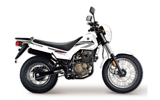

Как не ставят, вот такой же двигатель на  у XGJ200-27B - тоже 165FML CBB200
и у  yinxiang group  YX200GY-2 тоже такой:
Насколько я понял из ссылок Party_hard, 165FML CBB200 - это все равно сказать, мол у меня инжектор 1.6 16-клапанный. А вот конкретно что это за двигатель - может быть множество вариантов. Но в любом случае, если обвес или тюнинг на него заказывать, дополнительно проверять надо обязательно.
