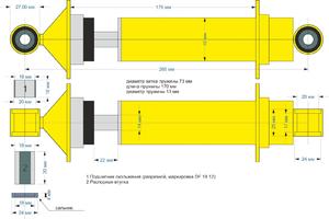

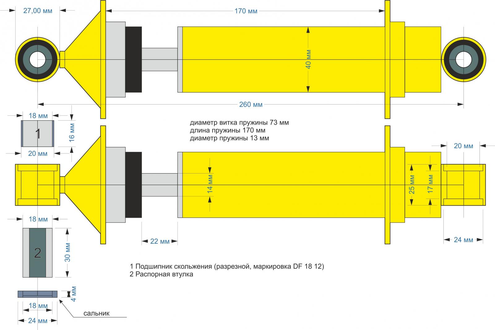

Nikita74 Опубликовано 5 сентября, 2015 Жалоба Опубликовано 5 сентября, 2015 в общем, парни, я тоже поднял иглу на одно деление. Ощущения только положительные, динамика заметно улучшилась. Проехал уже 150 км (город, трасса, ушатанная грунтовка, лес). На игле 5 прорезей, по умолчанию игла стоит посередине, вставлять обратно резинку заслонки немного геморройно. Благодаря моей переделке крепления заднего амортизатора, аморт начал работать!!! он реально стал амортизировать, скрипа от моего импровизированного "сайлентблока" нет. Делаю такой вывод: крепления на раме и маятнике приварены не соосно, со стандартными втулками аморт не имеет возможности работать нормально, т.к. нечем компенсировать не соосность креплений, возможно из-за этого и рвет крепление на маятнике. Буду продолжать тестирование "сайлентблока" на живучесть. Фотка с сегодняшних покатушек :) Цитата
Капер Опубликовано 5 сентября, 2015 Жалоба Опубликовано 5 сентября, 2015 капер1966, сколько всего рисок на игле? На какой игла стояла с завода? Стояла на 3 (середина). поднял на одну риску. Жрать будет больше вопрос на сколько.? Карб не снимал. ослабил хомуты и повернул его набок(вправо по курсу) ну а дальше 5 минут делов и готово. По аморту. У меня с нова мягкий и ход большой. С пассажиром на ухабах даже раскачивает.(хотелось бы пожёстче) Аморт чистый . следов масла нет. Цитата
