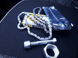

Купил за 200 рублей в ТЕХНОМОТО

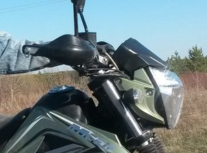

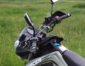

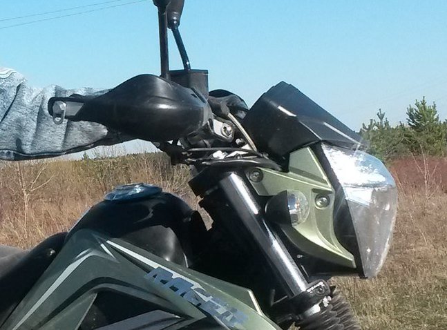

Всем привет!
Кто ставил на руль защиту рук? Особенно интересует кто какие покупал так, чтобы не пришлось пилить шарик на ручках сцепления и тормоза
Взяли  какие были в магазине китайских мотоциклов за 1200, по моему. Вначале показалось, что мешают, но покрутили и всё встало как надо, вроде рычагам не мешает.
Я такую защиту брал на Али. Внутри металлическая основа на всей длине. Снаружи не колкий пластик. Даже в мороз не колется при падении. Однажды уберег рычаг сцепления от поломки при падении.
При необходимости, геометрию можно подогнать под руль. Я под руль мопеда подгинал немного, закрепив один конец в тисках. Можно также на неё найти щитки ветрозащитные в цвет, но я изготавливал свои.
Только у нее сами хомуты крепления к рулю бывают немного разные.

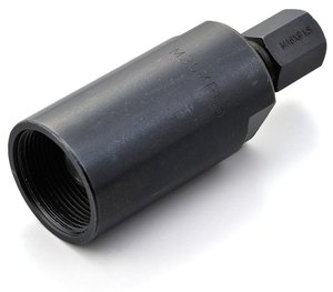

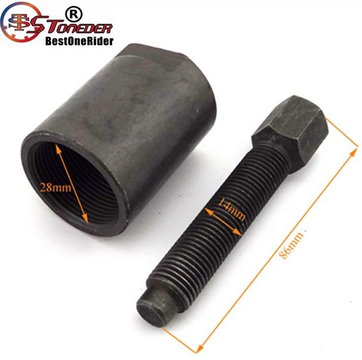

Всем привет!Как снять магнитный  шкив генератора?Взял сей мот с неисправностью--выбивает пятую передачу,может кто чинил такую поломку,отзовитесь!
1 час назад, Vasco da Gama сказал:
Снимать ротор надо специальным съемником. Типа:
Подобный делал из задней колёсной гайки ГАЗ 53 или ЗИЛ 130 с правой резьбой М30×1.5 (бывает с левой).
Составляющие съемника и съемник.
20180810_151815-800x600.thumb.jpg.461b8a49b23f5f711523fefaa340ca46.jpg20180811_142752-600x800.thumb.jpg.08b6230a670681c2500899ab31cbe83f.jpg

4 часа назад, Роман82 сказал:
Где же купить такой съемник?
32 минуты назад, Vasco da Gama сказал:
А на алике не ? Там такого навалом...
42 минуты назад, Vasco da Gama сказал:
Вот правильно пишут... и на алике и у знакомого токаря, я вот написал и фотку даже приложил, сделал на коленке за 20 минут из зиловско - газоновской кайки, болта М12×1.25 и сварочника...
