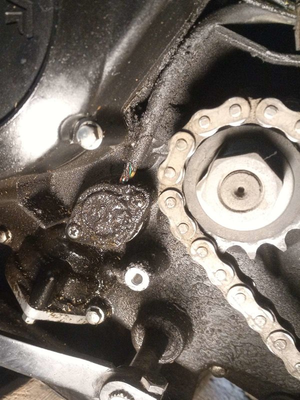

Ну вообще то действительно, на схеме, кроме уплотнительного кольца датчика включенной передачи, больше никаких уплотнений не видно. И это логично, потому что оно там ни к чему. Может быть я смотрю как то не так.  Если можно дайте ссылку на схему где это уплотнение показано.
2 минуты назад, Alex1974 сказал:
По совету здесь с форума тупо посадил датчик на герметик - пробег конечно не ахти какой чтобы судить но после трех прогревов и минипокатушек (по паре - три км) все сухо. Так что возможно ты и прав нет там никаких уплотнений да и незачем они там - контакты в масле отлично работают.
8 минут назад, Harley56 сказал:
Да я сейчас не об этом. Все правильно, герметик тут решает.  Меня просто немного задел надменный тон Мота. Типа он тут специалист ахренеть какой, а все остальные лохи. Пусть покажет что там за сальник такой загадочный.))))

А так получается уважаемый мот конкретно этот двиг не разбирал. И есть там сальник или нет он тоже не знает.))) Дак какого хрена столько высокомерия то?
21 минуту назад, мот сказал:
думаешь устройство китайских движков сильно разное ? если я видел сальник, значит он есть.
ты сам логически подумай - датчик крепится ! ОДНИМ ! болтиком .датчик и крепежное ухо пластиковое.само крепление даже не подразумевает равномерное прижатие датчика. если лопнула цепь, и датчик снесло - по твоей логике получается что все масло должно вытечь ? неужто ты думаешь про китайцев, что настолько они лохи ? ( хотя это копии японских движков ?
дальше идем - по сути датчик это быстросменная запчасть. и чтоб ее заменить, надо масло сливать, по твоей логике опять же ? ))
сделаем так- заполовинь движок - и посмотрим, есть ли сальник или нет .
На Racer Forester датчик крепится двумя винтам, ты вот на меня наговариваешь, а хоть фотку, которую нам показал Harley56 получше рассмотрел бы, на ней датчик на 2-х винтиках. Движок тут нетипичный для большинсва китайских мотоциклов. Тут и масляный фильтр есть и он четырёхклапанный.
Изменено пользователем Роман82
24 минуты назад, мот сказал:
Ладно не горячись, давайте спорить не будем, но есть два момента которые запросто позволяют забыть о внутреннем сальнике (если он есть):
1. Датчик крепится как раз на два полноценных болтика, которые позволяют вполне себе нормально его закрепить. см. фото
2. Уровень масла в картере двигателя ниже чем расположен датчик (посмотри на каком уровне масляный щуп с другой стороны), т.е. заменить его не составит труда масло оттуда не выльется (если не считать аварийной ситуации когда рвется цепь и выноси тебе от туда полкартера вместе с датчиком- после такого думаю все равно самоходом не доехать).

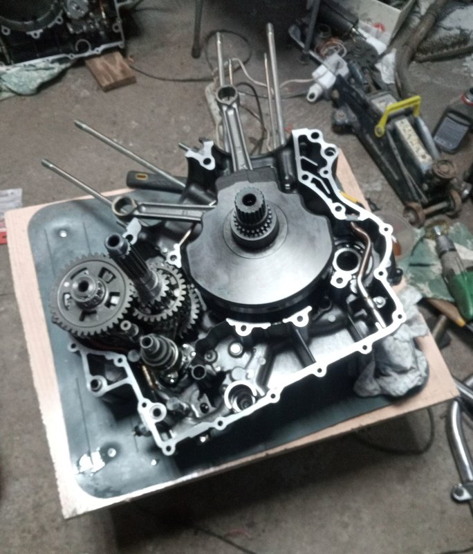

Это вулканий мотор на 1500

А ты почитай еще раз свое сообщение с которого все это и началось. Ты же там писал что надо сначала хоть один мотор разобрать-собрать чтобы чтото знать. А схемы это все херня какая то. Вот я и вижу что ты похоже только один мотор и разбирал в своей жизни.))))  А как тебя прижали аргументами так ты сразу с темы сьезжаешь.  Так что давай, фото сальника в студию!
ПС   И расскажи мне пожалуйста с каких пор этот датчик считается "быстросьемной деталью".)))))
Изменено пользователем Alex1974
13 минут назад, мот сказал:
где ты увидел высокомерие ?
в принципе даже если сальника и нет, хрен на него. значит датчик этот надо беречь и даже не дышать на него. а то вдруг масло вытечет, и не заметишь )))

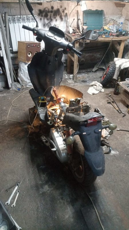

Я когда вулкана перебирал там все как то продуманно - где нужно прокладочка, где нужно сальничек и проблем при переборке небыло, а здесь не знакомый мотор да и еще частенько собраный на коленке- поэтому давайте вместе решать наши проблемы)))
Я вот своего закончил перебирать уже выкатился )))
1309736129__viber_2021-02-27_13-07-13-2.thumb.jpg.ee57aa78b9f735109fb8308ad191d5b9.jpg
У меня теперь еще один "перец"
Изменено пользователем Harley56
Хочу перевести его на карбюратор PWZ 26  с ручным обогатителем (электрический задолбал меня) и краник ручной поставить. Скут двухтактник.
