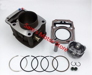

kuvbur Опубликовано 3 июля, 2017 Жалоба Опубликовано 3 июля, 2017 Не, то что установка инжектора на наш мот - идея бредовая - я понимаю. Но мне после одного перегрева и замены ЦПГ больше вот это заинтересовало - ЦПГ с жидкостным охлаждением. https://ru.aliexpress.com/item/65-5MM-250CM3-YX-CG-250-Water-Cooling-Motorcycle-Cylinder-Kits-With-Piston-And-15MM-Pin/32772243821.html?spm=a2g0s.8937460.0.0.UKLjoU https://ru.aliexpress.com/item/250cc-CB250-Water-Cooled-Engine-parts-Cylinder-Head-for-Zongshen-250cc-water-cooling-Motorcyle-ATV-Quad/32797659418.html?spm=a2g0s.8937460.0.0.UKLjoU Цилиндр, вроде, по диаметру наш, а вот с головкой - не уверен (да и дорогая она). С одной стороны, как я понял, температура головки выше, т.к. камера сгорания ближе. С другой стороны - перегрев критичен именно по цилиндру. Может попробовать цилиндр поставить с водным охлаждением, а головку оставить с воздушным? Цитата

ecconaut Опубликовано 4 июля, 2017 Жалоба Опубликовано 4 июля, 2017 13 минут назад, {DOC} сказал: А есть ссылка на нашу цпг из китая? Для этого мотора ЦПГ вроде бы не дефицит и в наших инет-магазах, да и цены не задраны. А вообще вот, например: https://item.taobao.com/item.htm?id=22019728327 Цитата

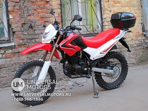

koffer Опубликовано 4 июля, 2017 Жалоба Опубликовано 4 июля, 2017 (изменено) Всем привет! Сегодня пытаясь купить себе сей аппарат был огорчён узнав, что Ирбисы отсутствуют на складах и перестали выпускаться. Вместо него мне предложили TTR250r Tour под брендом Bison и Racer Panther rc250gy-c2. Кто что может сказать по этому поводу? На что тогда пересаживаться? Изменено 4 июля, 2017 пользователем koffer добавлено Цитата
alik_sn Опубликовано 4 июля, 2017 Жалоба Опубликовано 4 июля, 2017 у друга был ттр кросс без балансира. Я пару раз пробовал кататься, такое ощущение, что на отбойном молотке едешь, без преувеличения. Коффер, пересаживайся на Хонду) Цитата
