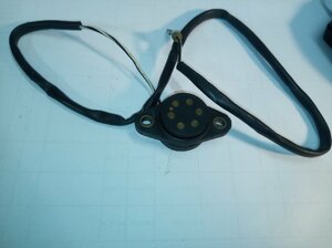

Олег Владимирович Опубликовано 10 ноября, 2022 Жалоба Опубликовано 10 ноября, 2022 (изменено) Для того что бы была индикация включения передачи одной панели мало. Нужен датчик нейтрали специальный. Есть такой на двигателе? Вот приметно такой Изменено 10 ноября, 2022 пользователем Олег Владимирович 1 Цитата
mazepa2000 Опубликовано 11 ноября, 2022 Автор Жалоба Опубликовано 11 ноября, 2022 Дополню. Индикатор поставить не проблема, главное чтобы в двигателе была возможность установки датчика. Или использовать индикатор с лапки КПП,по отзывам,он даже работает! читать описание и смотреть по своему моту. Спойлер https://aliexpress.ru/item/1005001889246169.html https://aliexpress.ru/item/1005001299979767.html 2 Цитата

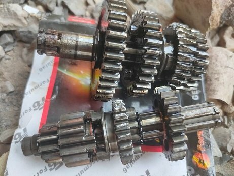

Observer Опубликовано 23 декабря, 2022 Жалоба Опубликовано 23 декабря, 2022 В 22.12.2022 в 16:02, Миша79 сказал: Раз надцать включал первую на скорости за 65 км/ч ни чего с коробкой и копирным валом не случилось В твоём случае просто повезло . Много раз приходилось ремонтировать КПП , один раз у себя даже . У кого разрывало вторичный вал , в большинстве случаев шестерёнки оставались без половины зубьев . У меня на фото неудачный тык не до конца включенной скорости и последствия 2 и 3 в дрова , первая с горем пополам . Цитата

Миша79 Опубликовано 24 декабря, 2022 Жалоба Опубликовано 24 декабря, 2022 7 часов назад, Observer сказал: В твоём случае просто повезло . Много раз приходилось ремонтировать КПП , один раз у себя даже . У кого разрывало вторичный вал , в большинстве случаев шестерёнки оставались без половины зубьев . У меня на фото неудачный тык не до конца включенной скорости и последствия 2 и 3 в дрова , первая с горем пополам . Так вроде речь шла о включении первой на большой скорости. Причем тут не до конца включенные передачи? Цитата
Observer Опубликовано 24 декабря, 2022 Жалоба Опубликовано 24 декабря, 2022 3 часа назад, Миша79 сказал: Так вроде речь шла о включении первой на большой скорости. Если жена ушла к другому - неизвестно кому больше повезло . Раз тебе повезло раз тыкнуть после 4 - 1 , то не значит что в следующий раз это будет без последствий и об этом выше описал что бывает . Цитата
Observer Опубликовано 24 декабря, 2022 Жалоба Опубликовано 24 декабря, 2022 10 часов назад, mazepa2000 сказал: просто китаец, меньше глины в домну сыпанул. Видал только раз шестерёнки и подшипники из сырца . Зубья звёздочек замяты , как будто из пластилина , а внешняя обойма подшипника яйцом . Цитата
mazepa2000 Опубликовано 24 декабря, 2022 Автор Жалоба Опубликовано 24 декабря, 2022 1 час назад, Observer сказал: Видал только раз шестерёнки и подшипники из сырца Как раз наиболее частая проблема китайцев, это плохой материал. Если это сталь, не обязательно сырец,но износ и прочность вызывает опасения,если не пластилиновое, значит лопнет пополам ибо перекалено (не отпущено), если это легкий сплав,то оно не вариться нормально аргоном, стреляет и шкворчит как карась на сковородке, если это пластик ,то он трескается от ветра,если резина то сохнет и сыпиться. Ну и конечно экономия на общем количестве материала и технологиях производства, что вкупе сказывается на качестве. Собственно Китай и ранее не делал качественные вещи,а сейчас они прочухали,что делать качественно не выгодно как и весь мировой авто-мото пром(большинство из которого там и производят).Есть у них относительно хорошая техника, во всяком случаи может об себе заявить среди конкурентов ,но ценовой сегмент другой. А в нашем случаи, приходиться искать методом проб и ошибок тот редкий случай, где не накосячили специально при производстве, или случайно выпустили что то годное и если нашел,то к примеру Стелс дельта200,или лифан лф250 становиться китайской легендой. Опять же альфу(клоны каба) выпускают наверное самое большое количество мануфактур, поэтому качество сильно гуляет в обе стороны. 3 Цитата
Миша79 Опубликовано 25 декабря, 2022 Жалоба Опубликовано 25 декабря, 2022 В 24.12.2022 в 12:49, Observer сказал: Если жена ушла к другому - неизвестно кому больше повезло . Раз тебе повезло раз тыкнуть после 4 - 1 , то не значит что в следующий раз это будет без последствий и об этом выше описал что бывает . Выше ты описал недовключение передачи из за чего сожрало шестерни. Это не одно и тоже с включением 1 на скорости. Включал так передачу не раз и даже не два. Цитата
Observer Опубликовано 25 декабря, 2022 Жалоба Опубликовано 25 декабря, 2022 5 часов назад, Миша79 сказал: Включал так передачу не раз и даже не два. Включай дальше так , потом только не удивляйся . Когда нибудь твоё везение закончится и получишь - то что читать ты не удосужился , а вычитал то что хотел . В 23.12.2022 в 23:52, Observer сказал: У кого разрывало вторичный вал , в большинстве случаев шестерёнки оставались без половины зубьев Цитата
