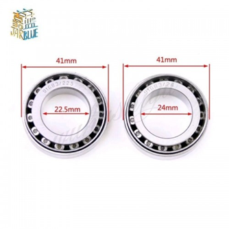

  2. Понял! ..Сейчас гляну у себя в компе.... по-моему, когда-то скачивал эту инфу...здесь,на форуме, в ветке именно по пантере-300, с перечислением всех её ТТХ... и, действительно, есть такая инфа!) Просто забыл! .... "Для тех, кто захочет заменить подшипники в рулевой колонке на роликовые конические: .
  3. Здравствуйте! Не смогу, брал на Али, но их там уже нет и ссылка не активна и данные не посмотреть. Эта информация есть в сети и на этом форуме тоже, поищите сами или может кто подскажет. Я тоже это в сети взял, не сам придумал, так что никакой эксклюзивности тут нет. Гайка не должна сама затягиваться, можно капелюшку малую синего фиксатора под нее капнуть, что бы он ее притормозил, если есть такое сомнение. Я шариковые регулировал без всякого преднатяга. Сначала оставлял чуточку люфта, потом поджимал гайку над траверсой и этот люфт исчезал, но оставалось абсолютно свободное вращение руля, потом подтягивал болты крепления перьев в верхней траверсе. Если сразу отрегулировать без люфта, то при подтягивании верхней (контргайки) регулировочную гайку сместит в пределах люфта резьбы и будет перетяг. Подшипники благополучно отходили 16 ккм и вышли из строя так как образовались ямы от шариков на обойме из-за прыжков через канавы и бревна. Конические пока регулирую так же, но весьма вероятно им простителен и преднатяг (зажатость) небольшая.

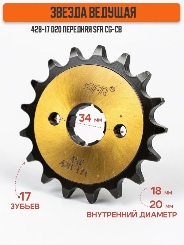

  4. Вопрос к обществу. Хочу заранее купить звёздочку на 17 з , такая подойдёт к Хантеру 250
  5. Доброго здоровьица, Doki!) Очень обстоятельный диалог с вами!.... Благодарю вас!!! Все советы беру на вооружение!) По-поводу ремонта слишком опытными руками согласен!..- есть же поговорка: Пока техника работает, не надо её трогать!)) Но, вот ЭТО - Надо...! не даёт покоя и голове и рукам!)) Что касается вилки....вот смотрю на верхнюю гайку...она ж не контрогается..., как на велосипеде.... а верхняя траверса, думаю, роль контрирования не играет, и потому при множественных манипуляциях рулём она постепенно затягивается (?)... что-ли?(( ведь, чуть-чуть ослаблю, хруст вроде пропадает...проехал по северным дорогам (вернее - направлениям)...хрусь-хрусь(( Ну, вот жду посылку...идут подшипники из Барнаула.... И, извините за назойливость!...- подскажите марку конических подшипников.... куплю....

  23. Я думаю нижний подшипник развалился. Они не очень крепкие, а я еще и прыгаю иногда через канавы и бревна. У меня он тоже развалился пару недель назад на 17-й тысяче пробега. Их лучше менять на конические роликовые. Они менее капризны, несоизмеримо прочнее, надежнее и не требуют такой точной регулировки. Но придется смазывать почаще (нижний), так как он при замене получается что без защитной манжеты остается. Не увлекайтесь ремонтом этого мотоцикла. Он настолько надежен и неприхотлив, что большинство неисправностей мы вносим сами, своими не слишком опытными руками.)) Я бы не стал покупать новую вилку. Стоит она недешево и наверняка придет паленка какая-нибудь.
