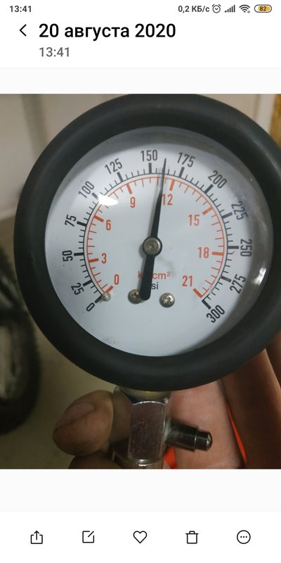

  5. Почему многие считают, что за 1000 км клапанам ни чего не будет? Это не маленький пробег и, если клапана зажаты, а они зажаты 99%, то без ущерба для них этот пробег не пройдет. Клапана отрегулировать это час, максимум полтора часа времени.
  6. Это не так страшно как зажатые клапана. Но, тоже не хорошо, так как может настучать торцовку клапана. А это чревато износом кулачков и не вынешь клапан с направляющей при необходимости. Зазоры какие поставил?

    То есть ты российским прибором мерил???? Ты сейчас серьезно? ???
  8. Нужно снять карб, почистить, продуть, собрать, и отрегулировать. Плюс отрегулировать клапана.
  9. Миша79
    Irbis ttr250
    Али экспресс. Вот таким пользуюсь: 320,77 руб. 29%OFF | Компрессионный тестер, манометр, тестер, комплект двигателя, бензина, газа, двигателя, автомобиля, мотоцикла, манометр с адаптером https://a.aliexpress.com/_eLh4Gb

  11. Миша79
    Irbis ttr250
    Вот я и говорю, таким компрессометром вдвоем мерить надо. Один прижимает, второй кикает.
  12. Миша79
    Irbis ttr250
    Прижимные очень не удобные, одному тяжело померить. Чуть перекосил пропуск идёт.

  16. Миша79
    Irbis ttr250
    Питбайк велс crf250, пробег не известен, клапана с завода ни кто не регулировал, двигатель 167 fmm, на холодную

  18. Миша79
    Irbis ttr250
    На альфе при пробеге 8000 компрессия около 13. На омакс yd250-2 чоппер при пробеге 4000 около 13, на квадриках 200 сс мерил 12-13. То есть диапазон от 11 до 13 это норма. 10 и ниже это уже плохо. Если в тяге сильных изменений нет, то либо как то мерил не так, либо компрессометр врёт.
  19. Миша79
    Irbis ttr250
    Скорее всего нет. Но на исправном, прогретом двигателе компрессия должна быть 12-13. Обычно при компрессии меньше 10, считается двигатель трупом и требует капиталки. Тут либо компрессометр не исправен, либо вскрывать двигатель и искать причину. Может клапана, может кольца с цилиндром. А пробег какой у тебя?

  22. Миша79
    Irbis ttr250
    Если в двигателе стоит декомпрессор, то реальную компрессию не замерить. При компрессии 7,7 это мертвый двигатель, он бы не запустился.
