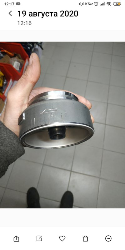

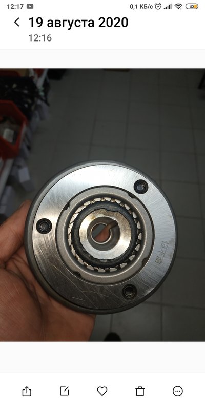

Так от стартера коленвал крутится или нет? Ротор снимается съёмником. По ротору стучать нельзя, в нем магниты, которы при ударе могут сместиться и тогда его можно будет выкинуть на помойку.

Ни каких каталогов на китайцев не существует. Снимаешь свою, идёшь в магазин, по ней подбираешь. Мне не очень понятно, как обгонная муфта влияет на искру? Как определил, что она стоит не правильно? Как определил, что она не работает? Обгонная муфта не работает: 1)стартер крутит, коленвал двигателя не вращается, соответственно не заводится и искры естественно не будет, так как ротор гены тоже не вращается. 2) стартер крутит, двигатель запускается, но при отпускании кнопки пуска стартер продолжает вращаться (при такой неисправности стартер быстро умирает).

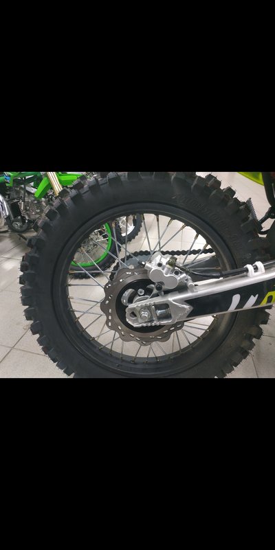

Откуда такая информация, что оба диска одинакового диаметра?
